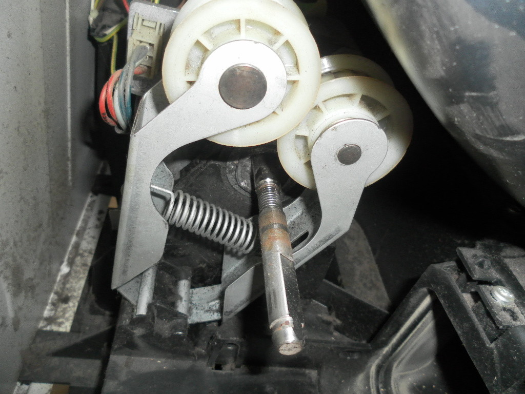

Hej
Remmen gick av, och ny rem ska monteras men hur monteras remmen mellan dom här ?
Måste man försöka få bort hjulen genom att knacka ut sprint ?
Mvh Ola
Hej.
Nej hjulen ska inte tas bort, utan pressa remmen mot trumman.
Så var det i alla fall när jag bytte på vår Bauknecht, men jag kan ha fel.

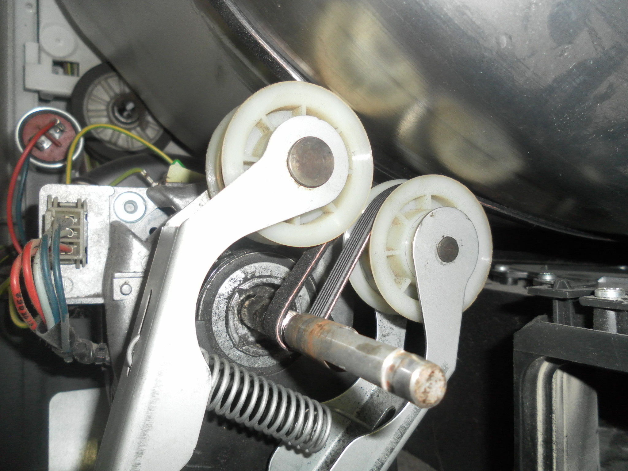

Tack Wetown nu är remmen där, remmen går runt aksel o sen pressar hjulen mot remmen på¨var sida

ja nu har jag skruvat ihop maskin men ska försöka rita på bilden , remmen beställde jag hos en lokal service verkstad
Alej hade faktiskt en bild , hoppas att du ser hur remmen går

Det ser ut som en fläktrem till en bil.

Menar du fläkthjulet ? i mitten så är det som en låsring , jag använde en liten skruvmejsel och drog den rakt ut
Då kunde jag ta av fläkthjulet

Låsringen som sitter fast runt axel´n, framför det svarta fläkthjulet tog jag och stoppa in en liten vanlig spårmejsel och klicka lös ringen, sen var det bara att dra hjulet rakt ut.
