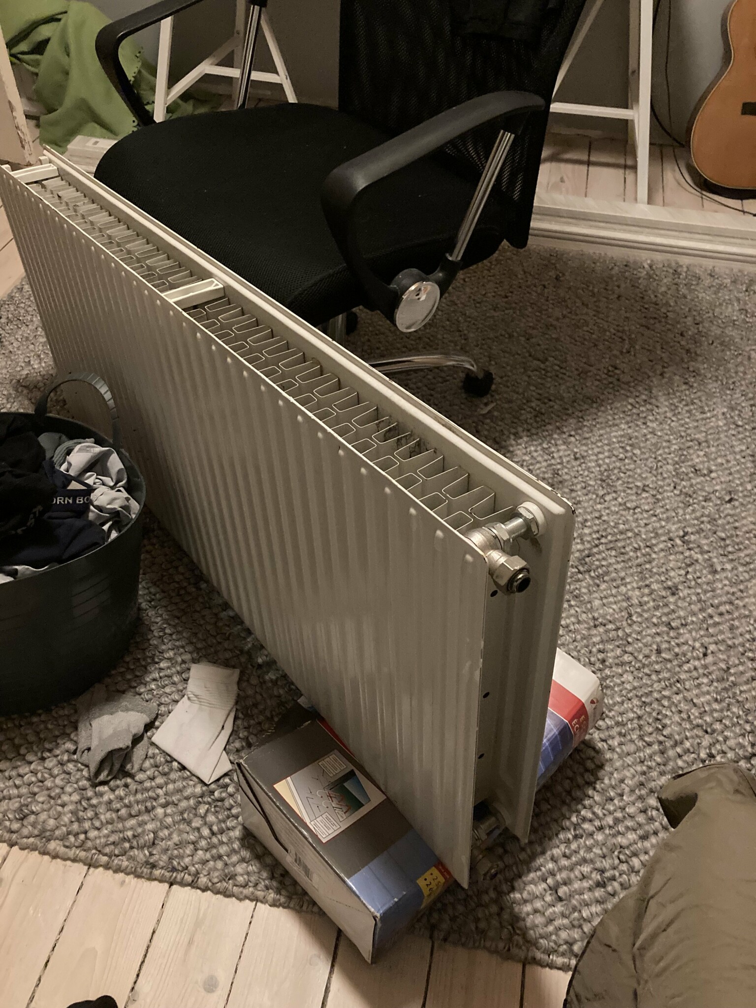

Jag tänkte försöka byta en radiator själv. Den gamla är trasig och den har jag tagit bort. Men hur vet jag vilken jag ska köpa? Jag vet inte om jag har ett- eller tvårörssystem. Tycker det är svårt att se. Dessutom har nästan alla element (inkl detta jag ska byta) i huset en egen slinga ner till pannrummet i källaren . Spelar det då någon roll vilket typ av rörsystem man har? Bifogar lite bilder:
1: gamla radiatorn
2: kopplet där det gamla satt

Köp ett med samma mått och montera på gamla kopplet. Ett eller tvårörs påverkar inte valet av radiator.

janwide janwide skrev:
Här har du olika varianter med måttskisser.
[länk]
Super. Tackar för detta👍

Och om jag i framtiden skulle vilja sätta upp några radiatorer på samma slinga som radiator bild nr 4 - är det då viktigt att ha samma system som i övriga huset?
H
Tänk på avståndet från väggen ut till cc nya radiatorn mot befintligt koppel.
Sällan som det stämmer när man köper ny radiator.
