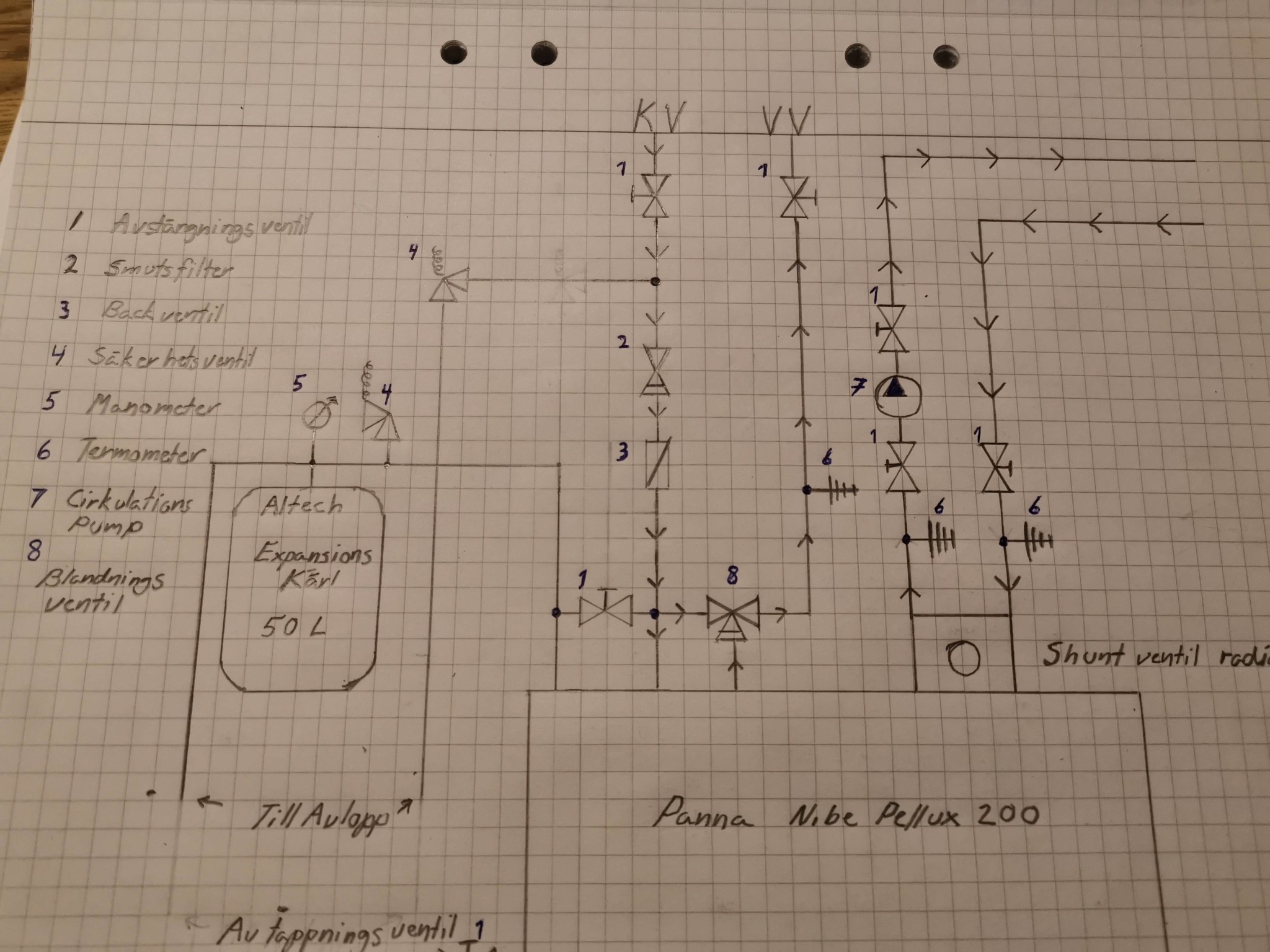

Ska testa att bytta panna själv och har ritat upp ett kopplingsschema för rördragningen. Frågan är enkel! Är jag på rätt spår eller bara att ringa en rörkrökare? Handritat kopplingsschema för rördragning i ett värmesystem med beteckningar och komponenter.

Påfyllningsventil 1 måste ha en backventilfunktion också eller sätt in en separat backventil.
Säkerhetsventilen i kallvattenledningen måste vara ansluten efter backventilen i flödesriktningen.
Sätt en avstängningsventil närmast expansionskärlet, vilket förenklar kontroll och byte av kärl.
En ventil som är avsedd att vara påfyllningsventil är smidigast.
Röret till avloppet till vänster är felkopplat eller behöver en ventil på sig. Om du sätter en avstängningsventil innan expansionskärlet så måste säkerhetsventilen vara på pannsidan.
Det behövs ingen säkerhetsventil på tappvattnet.
Expansionskärlet på 50 liter är stort för en normal villa med pelletspanna som inte går mot acktank. Det är förvisso inget fel med lite stort kärl men dom blir dyrare och framför allt klumpigare att installera. 10% av systemvolymen brukar tumregeln säga så om du inte har en herrgård kan du nog ha ett mindre kärl än 50 liter.
Ser att detta är en gammal tråd, dock lite nyfiken hur det gått? ser på ritningen att expansionskärlet är samkopplat med KV/ VV vilket de inte får vara.
Hoppas allt gått bra för dig.
Hälsningar Magnus
Hur ska du fylla systemet om du inte har någon koppling till tappvattnet? Den ventilen ska dock ha en backventil.
