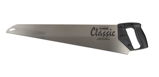

Men som andra sagt så går det utmärkt med handklinga också. För mig är det dock inte ett bra alternativ då jag personligen jobbar bättre med ett bra hjälpmedel som en kap- gersåg är. Sen ska man inte underskatta behovet av känslan att köpa nya spännande verktyg. YOLO.
