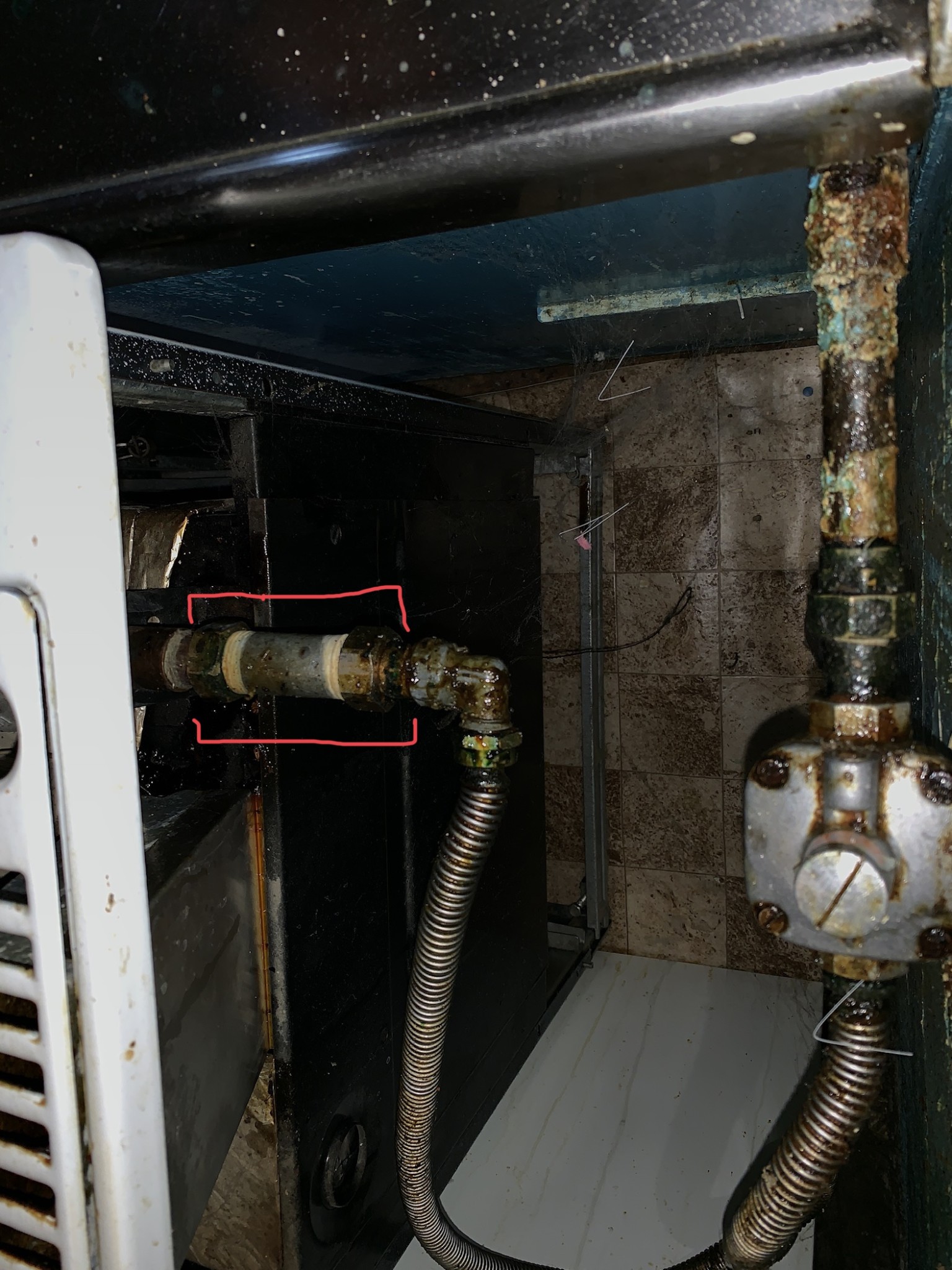

Min dotter har flyttat in i en lägenhet med gammal gasspis kopplat till stadens gasnät. Spisen hår inte att skjuta in ordentligt utan sticker ut 10-15cm och det blir en lucka på baksidan som är lika stort. Kollade hur det såg ut och såg då att det sitter ett extra rör på 10-15cm innan kopplingen till gasslangen. Sitter den där av en anledning eller skulle den gå att ta bort? Om den tas bort kan man få in spisen. Har ingen koll på gas då jag aldrig haft det. Är det något man kan göra själv eller behövs någon ”gastekniken”? Tänker att detliknar principerna för vattenkopplingar. Kan det vara något som en röris fixar?
På bilden har jag markerat den rördelen.
  • Gammal gasspis bakomdel med ett utmärkt rör och anslutningar, indikerat med röd markering, som eventuellt kan tas bort för plats.
Klart att det måste gå att fixa. Men gör det inte själv! Även om kopplingarna ser ut att vara liknande VVS, så gäller lite andra saker för gas. Vattenkopplingar är oftast vattentäta men inte gastäta. Det är ex. därför det kommer in luft i vattenradiatorer.
Även tätnigsmaterialen kan vara annorlunda, vissa tätningar självantänder om de används i vissa typer av gastätningar (gäller väl iofs. främst syrgas).
Det är inte alla VVS firmor som har behörighet för gas.
