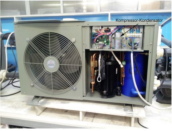

Hej har en poolvärmepump där kondensatorn gått sönder, har beställt en ny. Men undrar om det bara är tuta och köra? Vet att kondensatorer kan lagra en hel del ström/spänning, men googlar man så verkar det som att alla byter dom hejvilt. Den kondensator jag skall byta har spec enl nedan, obs! bilden på kondensator visar hur den ser ut men annan spec. Så frågan är att räcker det med skyddshandskar och att bara plocka bort den och klicka i nya? Eller måste man hålla på med urladdning? Om ja varför, är det om man råkar komma åt polerna?
Kompressorkondensator för XHP100 - XHP140 (50 | 60 microF)
Metallisk kondensator med specifikationsetikett och elektriska anslutningsterminaler, avsedd för poolvärmepump.
Öppnad poolvärmepump som visar komponenterna inuti, inklusive kompressorkondensatorn.
Är du orolig kan du mäta spänningen över bef. kondensator. Den bör laddas ur snabbt då den sitter i en lågohmig krets.

Min oro är att få en stöt, att kondensatorn exploderar. Ska tillägga att pumpen kommer att stå minst 2 veckor utan ström innan jag får leverans. Laddas den ur på den tiden.
Använd skyddsglasögon.
Explodera kan kondensatorer göra om de felpolariseras eller får för hög spänning.
Som sagt, mät spänningen över kondensatorn så får du direkt besked. Ett instrument kostar 150 kr.

Vad är detta med man ser på youtube hur alla kortsluter den med skruvmejsel för att ladda ur den? För mig ser det ut som en större risk än att bara plocka bort den försiktigt
Det är ett grovt sätt att ladda ur kondensatorn. Funkar också.
Som sagt den sitter i en krets med motorlindningarna och kan inte hålla laddning någon längre stund pga av låg resistans i kretsen.

Då låter det som att arbetshandskar och skyddsglasögon är det som gäller
Jag har inte sett det, men jag gissar att det är för att slippa få en rejäl (ofarlig) stöt om man råkar komma åt ledarna. Och om man skall ge sig på att kontrollmäta kondensatorn, så bör den laddas ur först.
Jag tror att numera är "alla" motorkondensatorer opolariserade, så de bör inte kunna explodera av det. Men de kan explodera om det blir fel på dem, eller om de får högre spänning än märkspänningen. Och det är inte roligt att vara i närheten när det händer.

Ok då är jag med, men det som är jag är frågande till är varför det skulle vara säkrare att ladda ur den först via kortslutning med skruvmejsel än att bara plocka ut den försiktigt. För mig låter det ju som en större risk till stöt eller explosion. Ser på nätet att de täcker över kondensatorn med handduk när de gör det. Varför bara inte plocka ut den och hålla isär poler/kablar? Eller är det en risk att komma åt med tången när man drar loss kabelskon? Kommer man åt så blir det ju samma som att ladda ur med skruvmejsel. Förutsatt att man har en tång med gummihandtag.
Man vill undvika att hantera uppladdade prylar, därav urladdning innan ingrepp sker.
