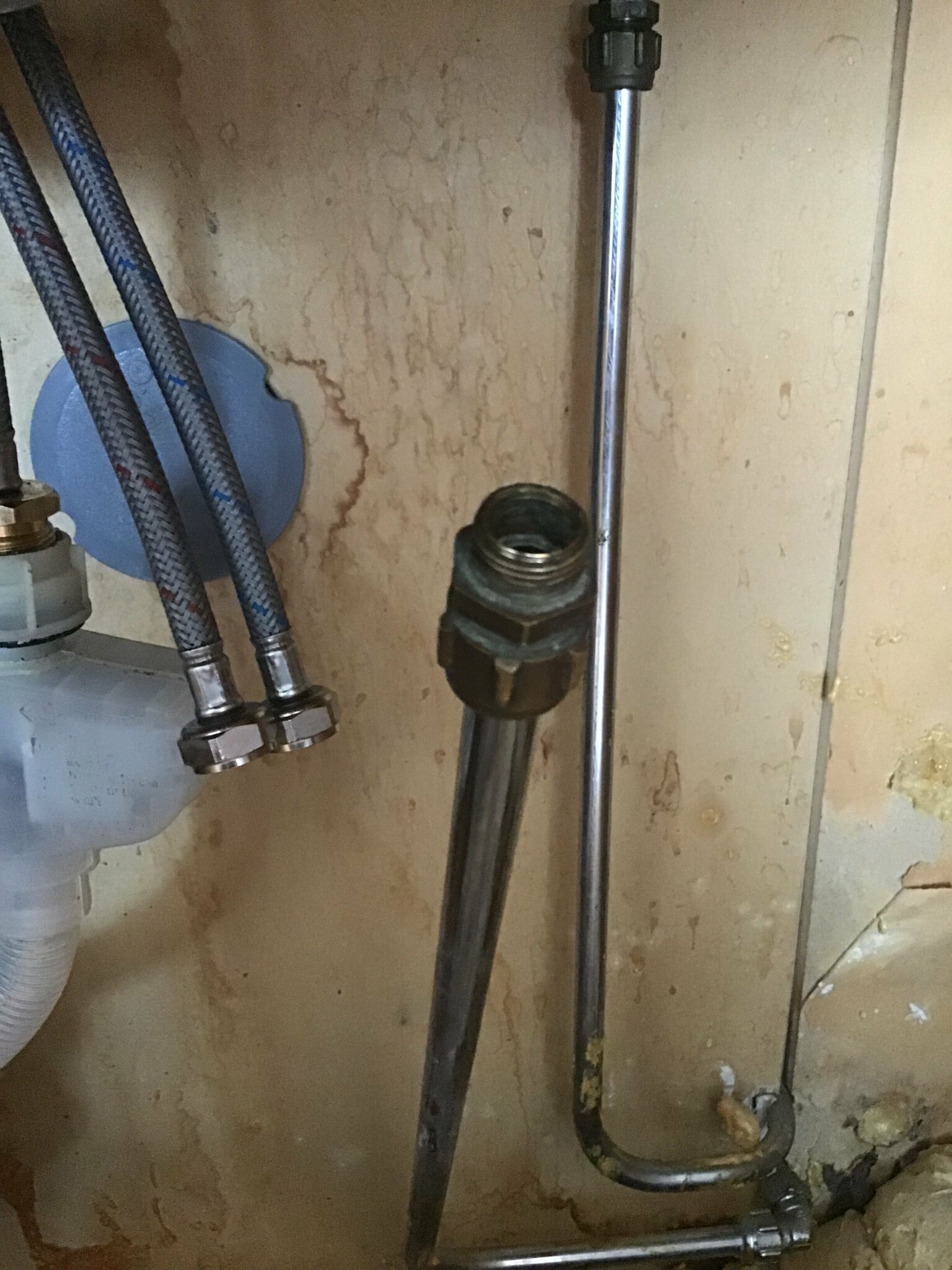

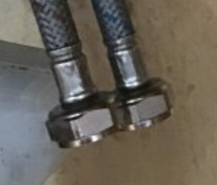

1. Ta reda på om detta är G10 eller G15 lekande mutter från blandaren. Det står i manualen till den nya blandaren. Alltså de här:

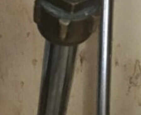

2. Ta reda på vilken rördiameter detta är genom att mäta. Är det 12 eller 15 mm i diameter?
3. Köp två nya minikulventiler ("ballofixer") med klämringskoppling för den diameter som du har och planände i den andra. Kolla att planänden passar de lekande muttrarna i 1.
Väljer du märket Vatette minikulventil med klämringskoppling i båda ändar så finns det planadapter som kan tryckas i för att få den där planänden. Här t ex för 12 mm kopparrör hos Hornbach:
https://www.hornbach.se/p/vatette-kulventil-11130-12cu-vred-8546954/5110824/
Glöm inte att köpa stödhylsa till kopparrören:
https://www.hornbach.se/p/stodhylsa-for-kopparror-12x1-0-mm/5125224/
4. Såga av röret, rensa graderna med en kniv och montera.

Tack. Det är fixat nu 👍Claes Sörmland skrev:
