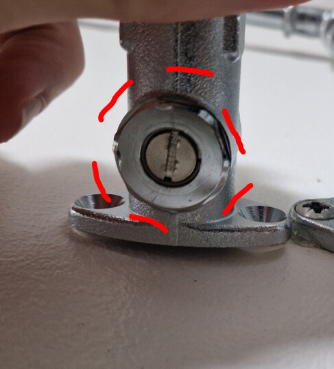

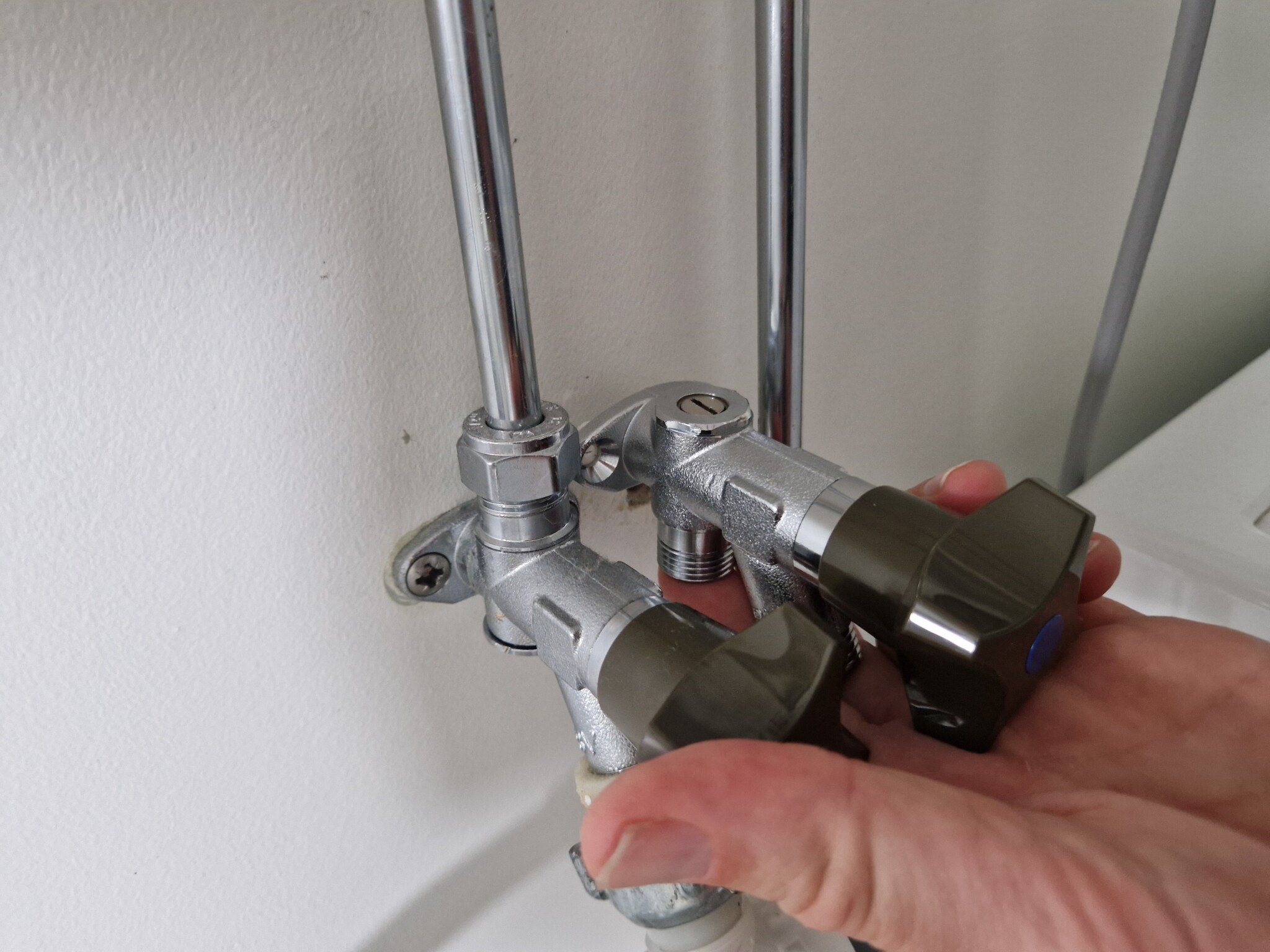

G Gurrakrog skrev:
Hittar inte i monteringsanvisningen.
någon som vet hur jag ändrar?
Ser ju konstigt ut, men är det inte ett "muttertag" på locket?
På med en hylsa och lossa!
Metallock med muttertag för att lossa med hylsa, delen monterad på platta.

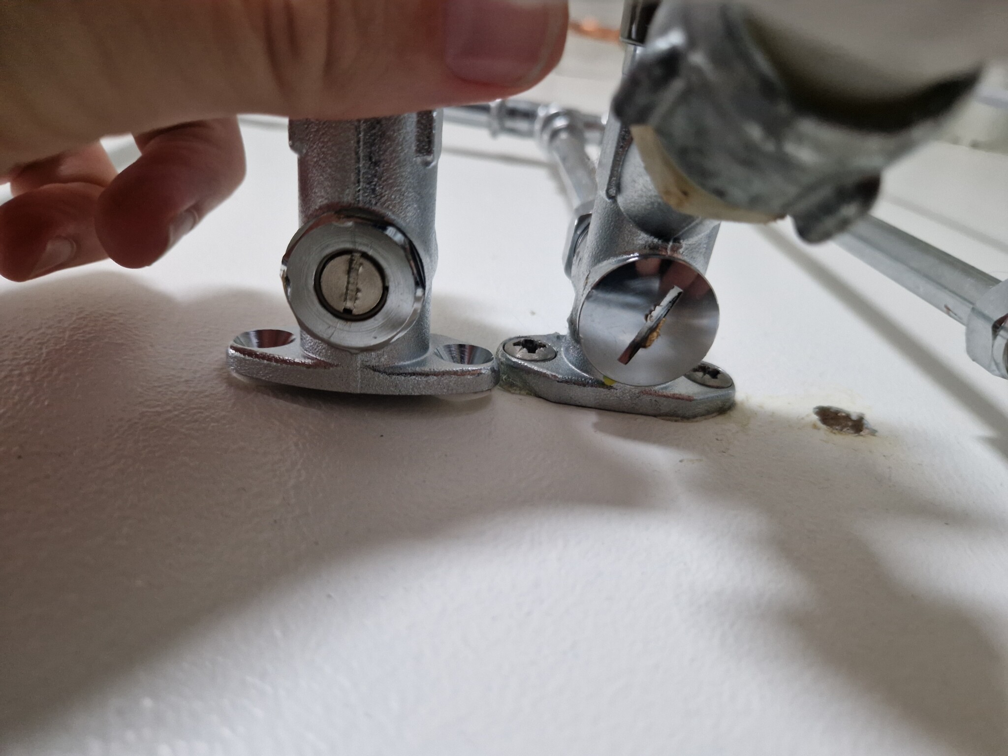

Har löst problemet.

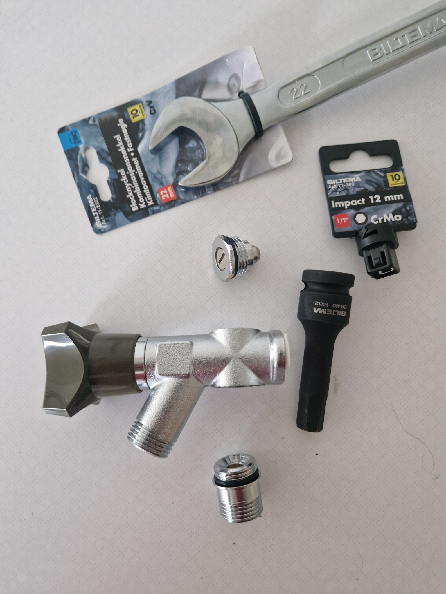

Fm Mattsson har ändrat (utan att ändra i monteringsanvisningen, än?).
Den gamle har utgått o är uppdaterad, har nu en föravstägning (mässingsskruven).
Rsk 847 61 32.
Här är bild hur man lossar och med vilka biltemaverktyg som fungerar :)
