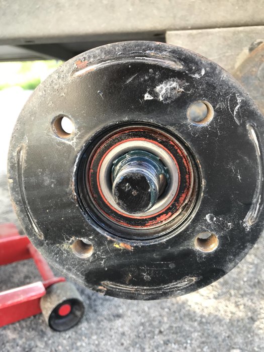

Jag var och besiktade släpet för första gången idag och fick nedslag på höger hjullager.
Efter att ha svalt besvikelsen så satte jag igång för att försöka byta lagret men jag har fastnat lite nu. Jag har tagit bort dammkåpan och navmuttern samt låsringen men hur går jag vidare nu?
Just nu ser det ut såhär:

Dra av navet, pressa ur lagren å i me nya.
Allvetare
· Västra götaland
· 10 932 inlägg
Tja en slägghammare kan vara bra om du inte har en press ...
Börja med att knacka på navet bakifrån så det lossnar från axeln ..
Sen knackar du ur lagret ur navet bakifrån... Lägg navet på något stumt... Använd gärna en större hylsa, typ 30-32 mm som du lägger an mot innerringen ...
Sen lägger du det nya lagret i frysen, och gör rent navet på "insidan" med lite smärgelduk... Sen lägger du navet i ugnen på 100 grader ...
När navet är varmt tar du ut lagret och navet och knackar försiktigt i lagret, bara genom att knacka på yttre lagerbanan....
Montera ihop.
Edit; räcker nog med lägre temperatur, 100 kan nog vara på gränsen av vad fettet i lagret gillar? Jag brukar köra med värmepistolen...

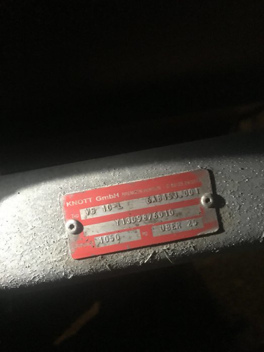

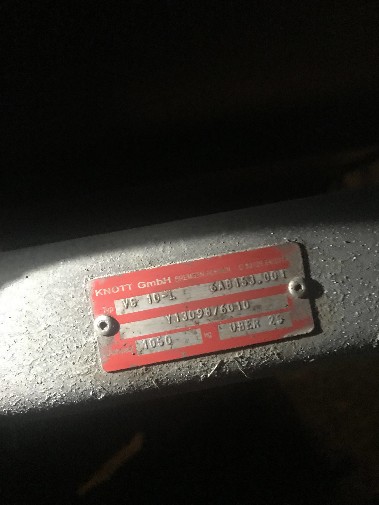

Hittade nedan skylt på axeln:Dan_Johansson skrev:
Men hittar ingen axel som heter VG 10-L däremot finns det en axel som heter VG 10-M på Knotts hemsida. Kan inte heller återfinna några av de olika söknummer som fanns på Trailerhuset.
Allvetare
· Västra götaland
· 10 932 inlägg
Då är det bara att mäta lagret ... Det är standardimensioner på dem, så det är säkert samma på flera axlar ..

Fick loss navet genom att försiktigt knacka runt om på baksidan, sida till sida. Använde sedan precis som Dan skrev en 32mm hylsa för att slå ur lagret från baksidan genom att lägga navet på två reglar på betonggolvet i garaget med en glipa mellan där lagret kunde åka ur.
