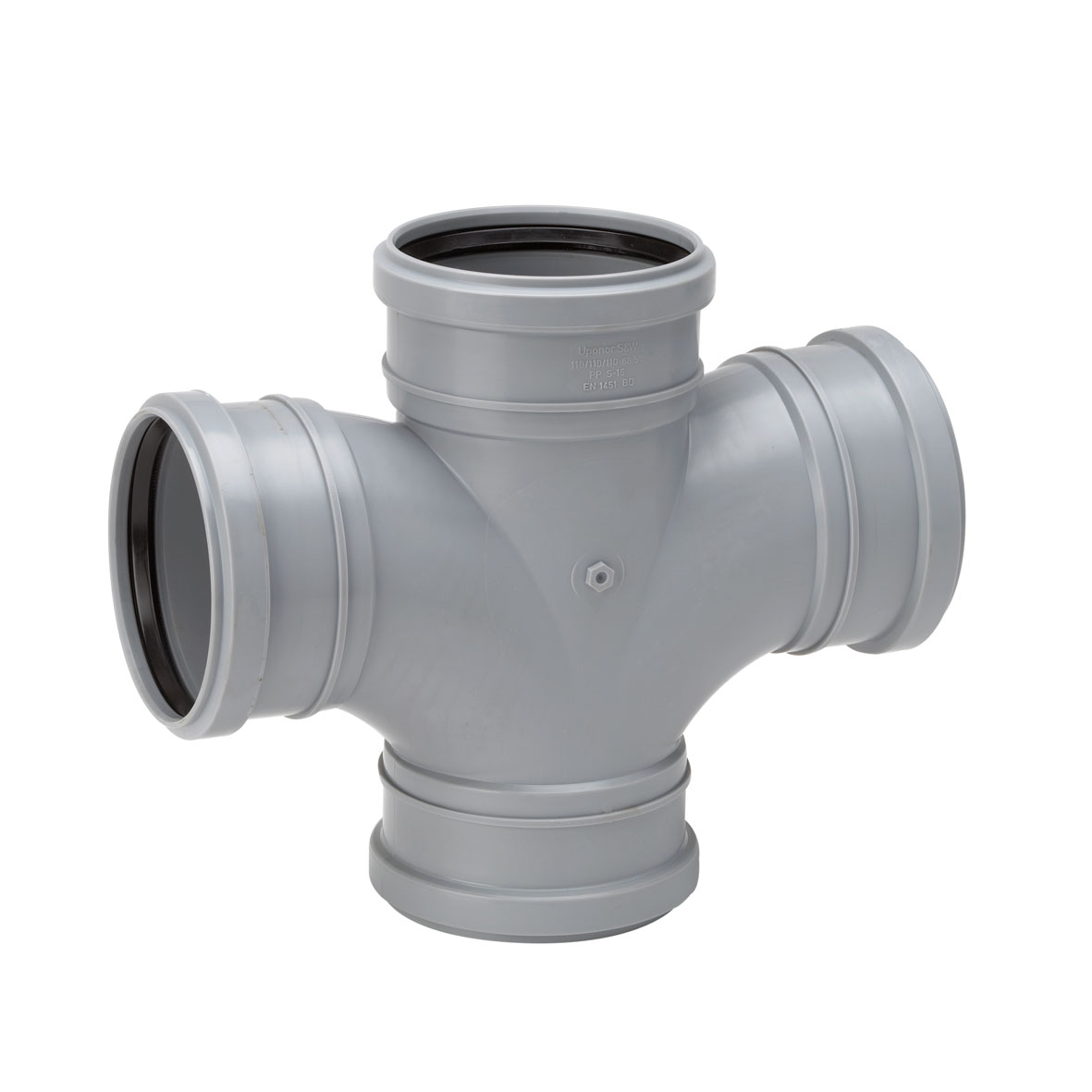

Tänkte byta grenrör till avloppet i stugan då det börjar bli riktigt dåligt. Det är typ ett korsgrenrör med tre anslutningar uppifrån och en som leder ner i röret, syns på bilden:
hittar ingen sån koppling tänkte byta till plast. hur ska jag gå tillväga har inte bytt rör förut. tänkte kapa med tigersåg. röret kommer från badrummet på övervåningen wc. Gamla metallrör osäker på dim

Då övre muffen på grenröret ser ut att vara sprucken röstar jag på att försöka få bort grenröret utan att börja såga över muffen. Med lite tur får du ytterligare 5cm friskt rör, med lite otur åker du på att kapa igen, men att sitta med ett för kort rör nära taket är ingen höjdare. Tung hammare eller liten slägga och en mejsel.

finns det grenrörskopplingar som ser ut som min gör? har inte hittat på nån bara typ med 2 grenarmyrstack skrev:Då övre muffen på grenröret ser ut att vara sprucken röstar jag på att försöka få bort grenröret utan att börja såga över muffen. Med lite tur får du ytterligare 5cm friskt rör, med lite otur åker du på att kapa igen, men att sitta med ett för kort rör nära taket är ingen höjdare. Tung hammare eller liten slägga och en mejsel.

edit: hittade denna på dahl: http://eshop.dahl.se/webapp/wcs/sto...&parent_category_rn=21466&topCategoryId=21451
står dock inte vilken storlek dubbelgrenröret har
I beskrivningen står det 110 på den, lite svårt att se dock, är dolt i beskrivningen
Kolla även på de övergångar som finns där från PP till Gjutgärn, tex denna. krilleman rekomenderade en Jet-kopplingen men sist jag åkte på lite jobb med övergångar så körde jag denna med gott resultat. Dock är en förutsättning att du har en muff eller slätende i fint skick på ditt gjutjärnsrör. Om du inte har det funkar jet nog bättre. Bauhaus har även en billighetsvariant av denna på hyllan (Marley eller liknande) som du kan kolla på om du vill se principen.
