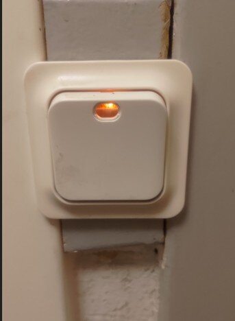

Jag har sådana här tryckknappar i källaren och på vissa så lyser inte den röda glimlampan längre. Jag skulle tro att knapparna är från tidiga 2000 så det är nog inte LED som sitter där.
Är det bara att göra systemet strömlöst, peka bort vippan och så sitter lampan där lätt åtkomlig?
Någon som rakt av kan se vad för strömbrytare det är och vilken lampa det kan tänkas vara? Jag tänker mig att det är någon form av Schneiderbrytare.

Det är en Eljo Trend och lampan är intryckt bara. Dessa lampor passar.
Quick-Rot, Aqua-Trend och Lexel Senso

Stort tack!
