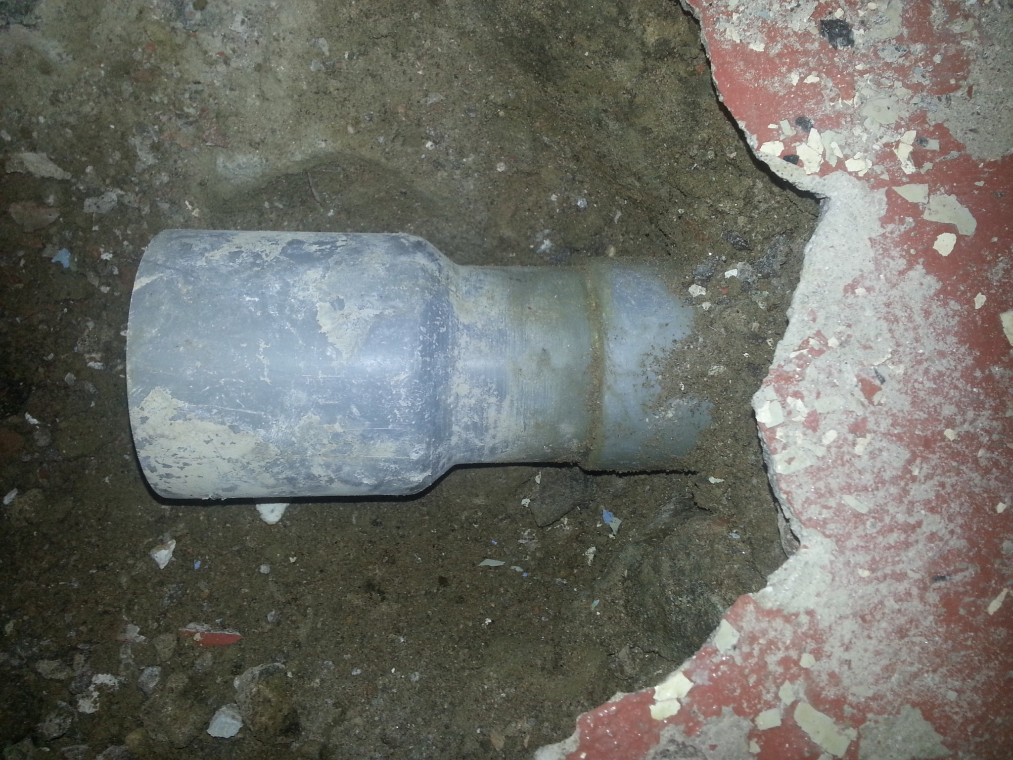

Jag har bilat bort den gamla golvbrunnen och siktat in mig på en ny Jafo i plast. Den har 75mm sidoutlopp. Grejjen är att avloppsröret är 92mm inv och 98mm utvändigt. Hur skarvar man ihop en sån grej?
Klarar man att pressa in en sån här grej i ett 92mm hål?

Anslutningen på avloppsröret ser ut som på bilden. Den är i sin tur instoppad i ett avloppsrör som är 75mm inv. Alltså, avloppsstammen som fortsätter är 75mm....
Ett alternativ kan ju va att försöka får bort förstoringen å sätta en 75mm skarvmuff som man sen stoppar in brunnen i...?
Se bild

Sätt en fernco. [länk]
409 spänn är lite väl kanske?
Vad sägs om att jag kapar bort 92/98mm delen och slår på en dubbelmuff 75mm istället?
Ja nu tittade jag inte närmare på materialet, men är det plast som är i backen och dimensionen är 75 så funkar det med dubbelmuff. Sätt på och spola ledningen och se efter läckage.
PP går även att sätta på MA.
Såga av den precis efter förminskningen, alltså där röret är 75 och skaffa sedan en smartline invändig 75 muff?

Tack för alla snabba svar!
Först kapar jag bort forstoringen. Sen kör jag på en dubbelmuff 75. Sen köper jag ett 1m 75-rör med enkemuff... sen kapar jag det efter önskad längd... Blir inte det bra?
