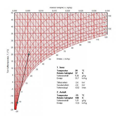

Jag väntar på din uträkning av värmeeffekt från en frånluftvärmepumpion skrev:
under följande förutsättningar:
Flöde frånluft = 220m3/h
Temperatur frånluft = +20 grader Celcius
Relativ fukthalt frånluft = 37%
Avluft temperatur = -15 grader Celcius
Relativ fuktighet avluft = 100%
COP = 3 (du får välja annan COP om du tycker den är orealistisk)
Observera att jag inte ger dig kompressoreffekten,
den går att räkna ut från ovanstående uppgifter.
Effekt som tas ur frånluften = ?
Nödvändig kompressoreffekt = ?
Värmeeffekt från värmepump = ?
/Hasse

Låt oss betrakta den enda uträkning som du presenterat i den här tråden,
sambandet mellan temperatursänkning på inneluft och den effekt som kan utvinnas
(OBS, nu menar jag inte den effekt som kan avges från en värmepump, jag menar den effekt som DU avsåg i din beräkning, dvs den som kan "tas" från luften):
Jag förstår att luftmängden du svarat med är per timme.ion skrev:
Tyvärr är svaret inte i närheten av det rätta. Du får nu chansen att göra om beräkningen.
Använd samma indata igen:
Inneluft +22C, 60% RH. Temperatur avluft -15C.
Utvunnen effekt 4000W. (Återigen, den effekt DU avsåg, INTE värmeeffekten från en VP).
Räkna med att avluften vid -15C har 100% RH. Sätt densiteten till normala 1.2 kg/m3.
Använd helst Mollierdiagrammet som du rekommenderade oss övriga att studera:
Du får tid på dig till i morgon kväll, räcker det?ion skrev:
Vid utebliven uträkning så kommer jag i morgon kväll tala om vad som är fel,
och presentera den rätta uträkningen.
OBS! Gratis!
/Hasse

Då ska vi se om vi kan klara av steg 1 på min lista:
1. Kan vi enas om hur mycket energi som "tas" ur frånluften vid nedkylning?
Energi från kondensering av vattenånga till vatten ska tas med.
Energi från frysning av vatten till is ska inte tas med.
Vi har ett konkret exempel:
Frånluft +22C, 60% RH kyls till -15C (100% RH).
Vilket luftflöde krävs för att "ta" 4 kW ur frånluften.
Vi har en uträkning från ion:
men vi struntar i det tills vidare.
Jag anser att du använt en tumregel (0.3W/grad/kg) som fungerar bra när man värmer upp luft. När man kyler ner luft fungerar den dock bara så länge temperaturen är högre än daggpunkten, som i det här fallet finns vid ca +14 grader Celcius.
0.3W/grad/kg är alltså alldeles för lågt vid fortsatt kylning, eftersom man inte får med någon effekt alls från fuktavfällning, trots att du påstår att du fått med den "med råge". Ska man ta hänsyn till effekten från fuktavfällning blir värdet högre. Det varierar med temperaturen, men är i alla fall högre än 0.6W/grad/kg vid +10C.
Ska man kyla till en lägre temperatur än daggpunkten är det lättare att använda Mollierdiagrammet, eftersom man automatiskt får med effekten från fuktavfällning (men inte från frysning). Man behöver inte ens läsa av daggpunkten.
I vårt fall behövs det två avläsningar:
Vid +22C 60% RH läser jag av entalpin till ca 47 kJ/kg.
Vid -15C 100% RH läser jag av entalpin till ca -12 kJ/kg
Delta-entalpin blir alltså 47 - (-12) = 59 kJ/kg.
4000W är 14400 kJ/h.
Nödvändig luftmassa är alltså 14400/59 = 244 kg/h.
Densiteten 1.2 kg/m3 ger att detta är ca 203 m3/h.
Jag får alltså ett värde som är avsevärt mycket lägre än de 300-360 m3/h som du anser krävs.
Det är ingen mening med att diskutera något annat förrän vi kan enas om vilket värde som är det rätta.
/Hasse
Svaret kan tolkas som 300 m3/h eller 360 m3/h, om man räknar med densiteten 1.2 kg/m3,ion skrev:Det faktum att luft innehåller en bestämd mängd enegi, (variabeln är fuktigheten och temp) kan man aldrig komma ifrån. Vid rel l-fuktighet på 60% räknar man med 0,3w/grad/kg (1kg luft ca 1m3) . ex: 4000w/0,3/37grader (-15 till +22) = 360m3 (kg)luft. Märk väl att den enegi som kommer från ombildningen gas-flytande är medtagen i ex. t.o.m med råge eftersom rel lf hela tiden minskar med temp.
/Hasse
