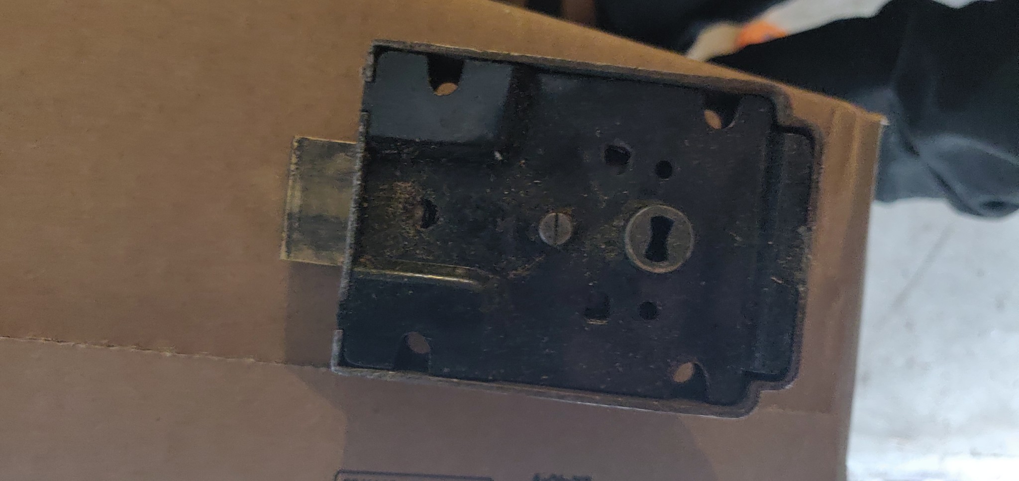

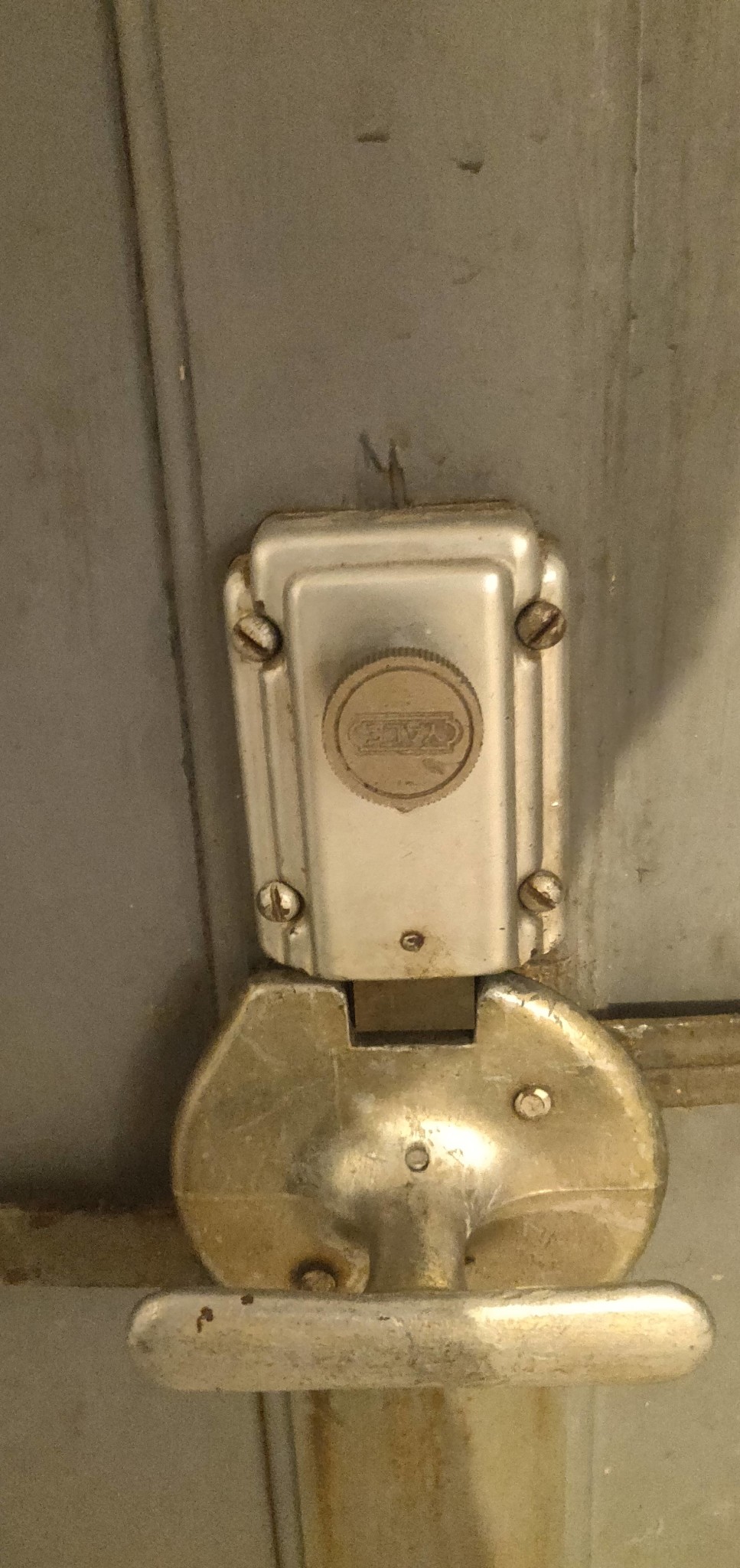

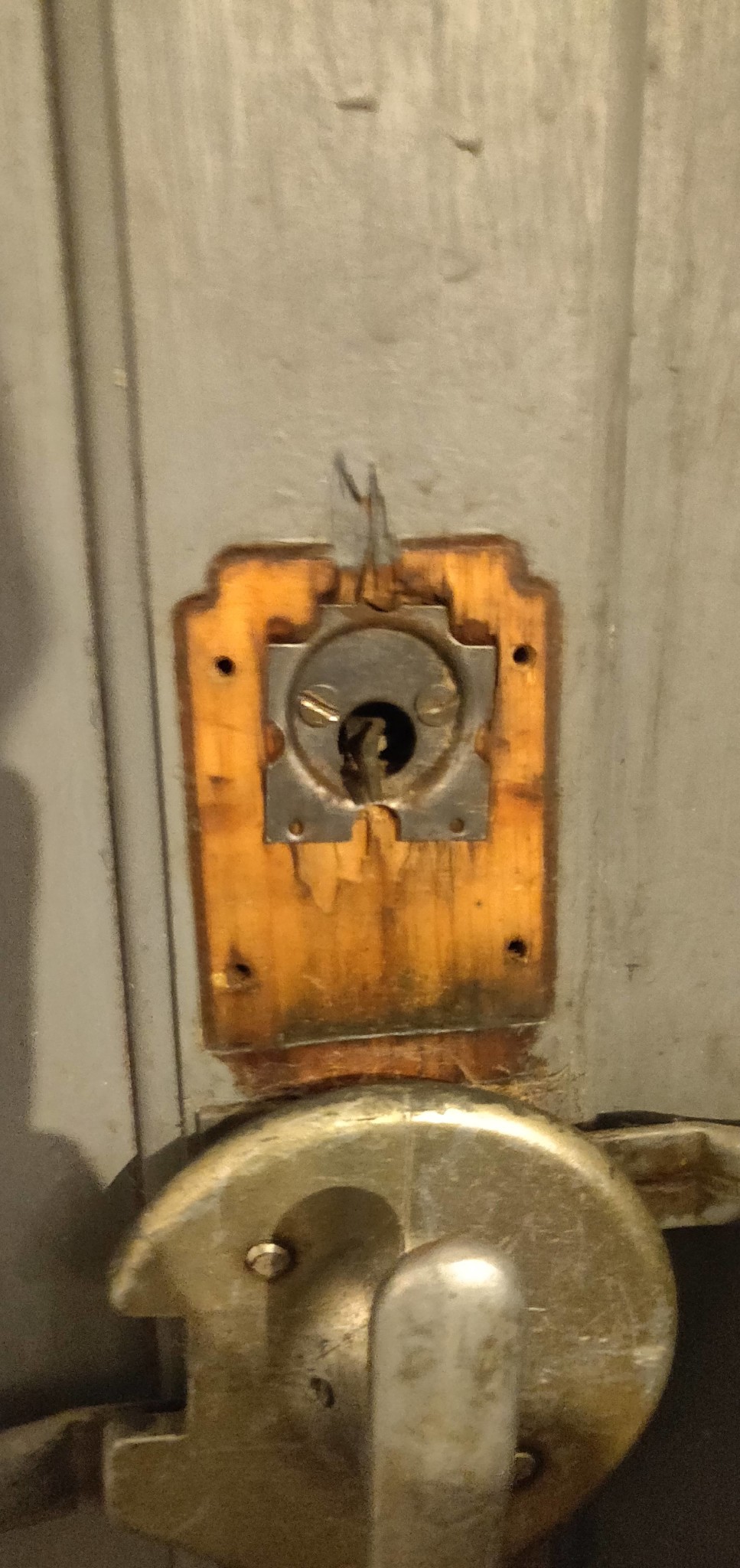

Jag har en garageport där nyckeln till låset har slarvats bort av tidigare ägare.
Jag har frågat runt lite och det verkar vara en utgången modell, vet någon om det är något man kan få tag på? Eller någon annan lösning som kan passa?
Väldigt tacksam för hjälp

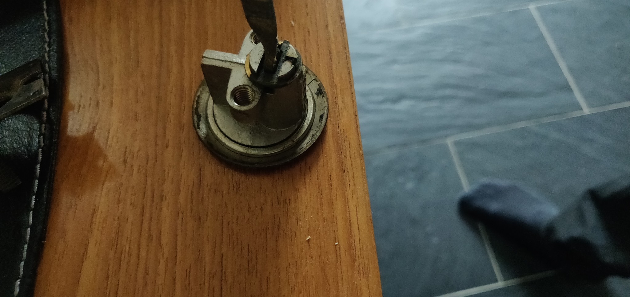

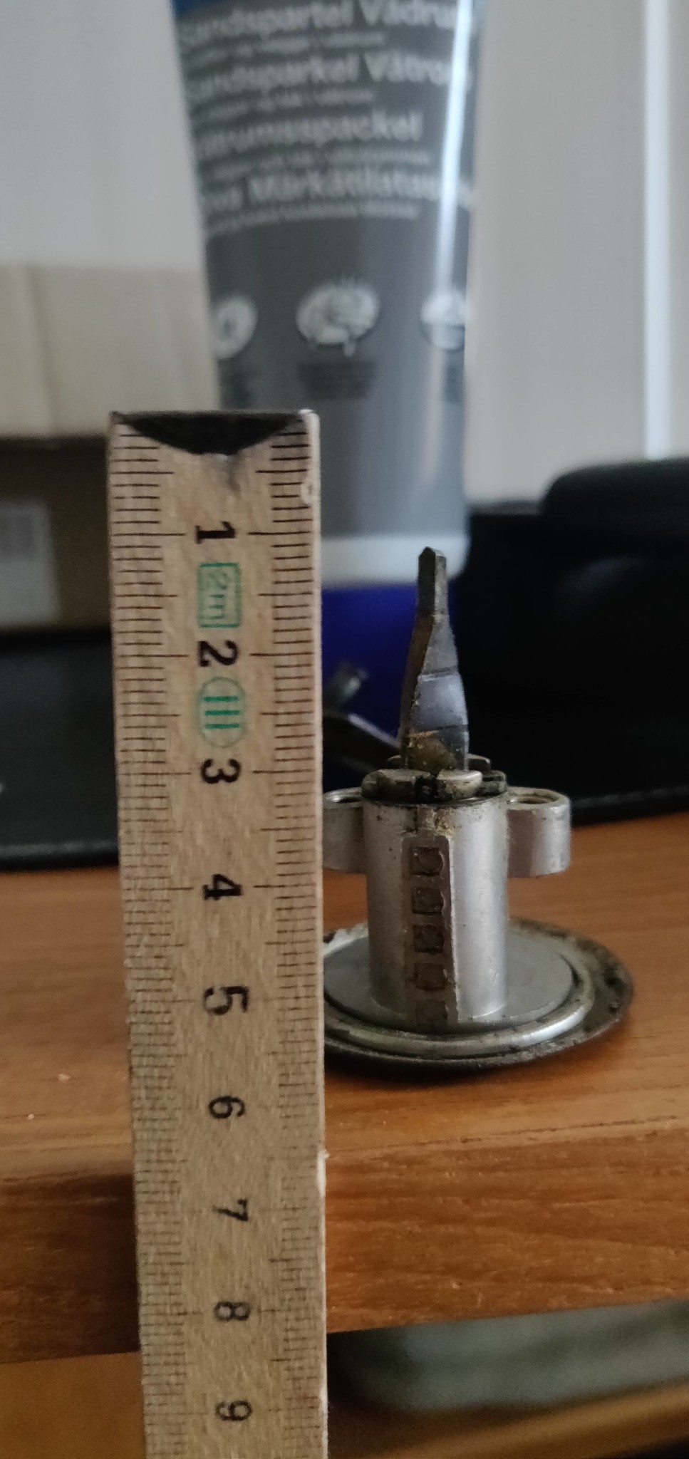

Du kan köpa en ny låscylinder till det låset, visa bilderna vid beställning så blir det rätt.
Mät tjockleken på porten.

Jag var i en låsbutik, ett problem verkade vara att skruvhålen kommer sitta fel mot exempelvis nya ASSA cylindrar. Vet du en butik som kan tänkas ha en sådan cylinder (online/Göteborg?)

Det finns låscylindrar med samma fastsättning men om du vill använda en vanlig ASSA låscylinder så kan en teka-adapter användas men då krävs det lite modifiering av urtaget
En låssmed ska ha en lösning att erbjuda annars bör du kontakta en annan låssmed.
Låscylindrarna brukar omnämnas som Teka (obs inte teka industrilås) och på engelska kallas typen Rim Cylinder.
ASSA samt andra fabrikat har passande låscylindrar som används på andra marknader.

Om du vill köpa på nätet så finns det hos amazon med den underbara översättningen fälgcylinder (amazons översättningar är ofta komiska).
Tänk på att du kan behöva vrida medbringare som på den du har.
