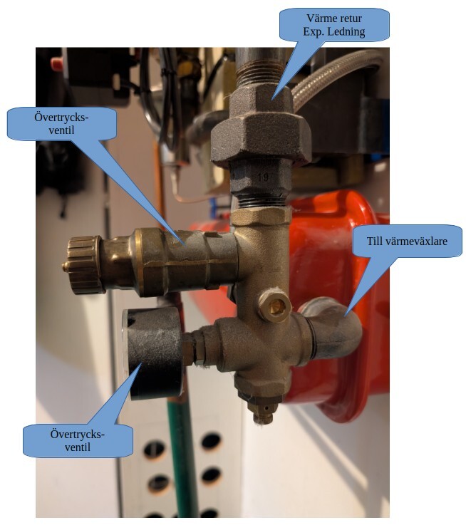

Min sökerhetsventil till mitt värmesystemet i mitt radhus har börjat droppa, ca 4dl per dygn. Vad jag förstått i forumet så är den helt enkelt gammal och håller inte tätt trots mina försöka att motionera den.
Då den är gammal har jag svårt att hitta en likadan, vilket tar mig hit får expertråd.

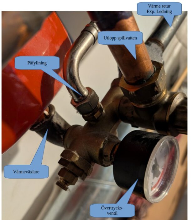

Bifogar bilder på hur den ser ut, tart tacksamt emot alla tips och råd. Jag har försökt sätta etiketter på vad jag tror jag ser :-)
  • Säkerhetsventil på värmesystem med etiketter för övertrycksventil, värme retur och anslutning till värmeväxlare.
  • Övertrycksventil för ett värmesystem i ett radhus med etiketterade delar som påfyllning, värmeväxlare, utlopp spillvatten och värme retur.
Manometern är inre en övertrycksventil.
Det du kallar värmeväxlare ser mer ut som ett tyck-kärl.
Det intressanta är vilken gänga det är på övetrycksventilen.

Tack, insåg det när jag skickat.
"ovanpå" hela övertrycksventilen står det20 mm
Ja, utloppet är säkerligen för 20mm rör. Men var är det för gänga i den andra anslutningen?
