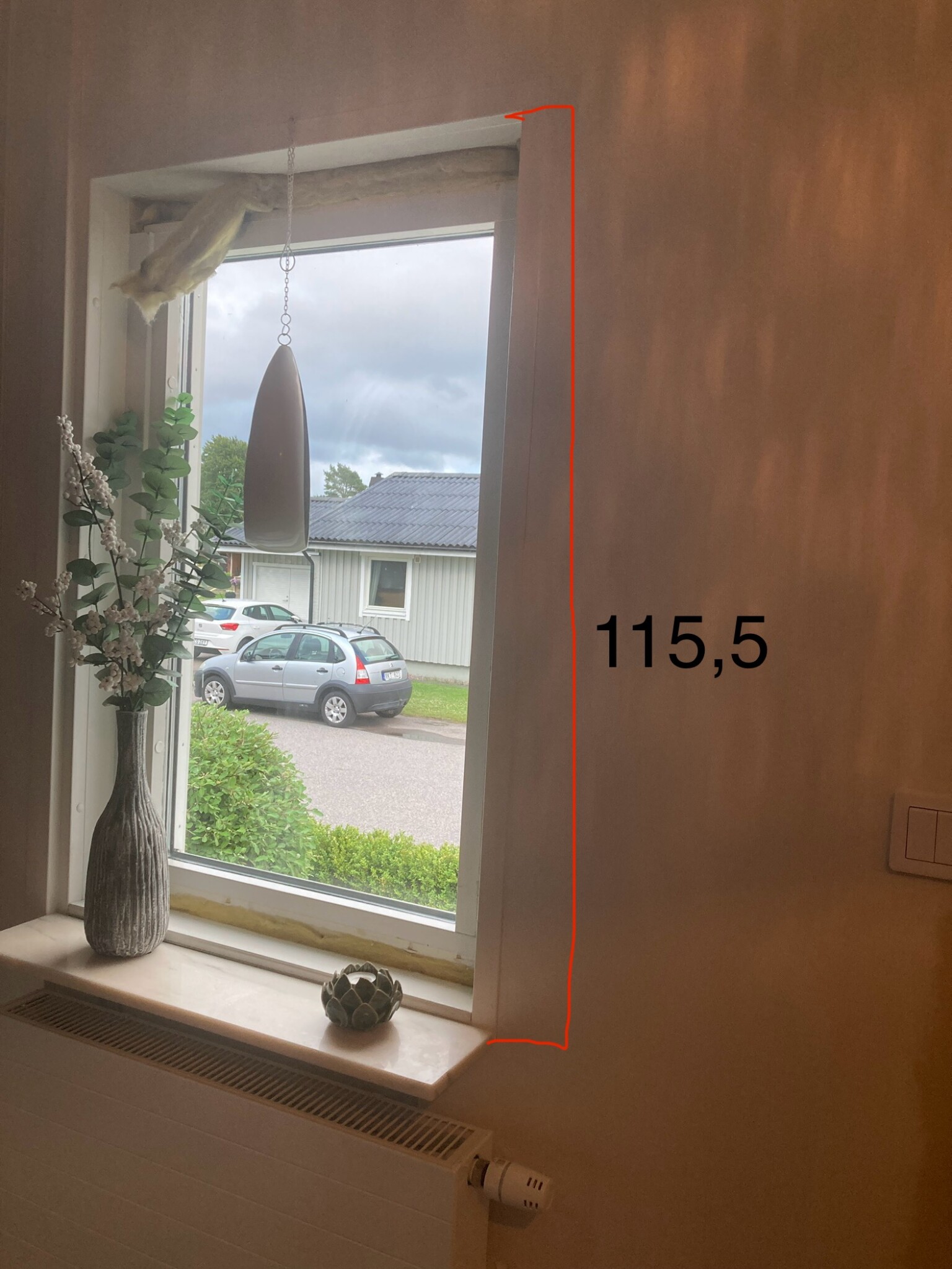

Jag ska byta två fönster på ett elementhus från Mockfkärdshus från 70.
På sidorna har jag bärande reglar. Med 92 respektive 72 cm innermått. Vilket passar karmmått på 7 och 8 bra.
Höjden på fönstrens är dessvärre märkliga.

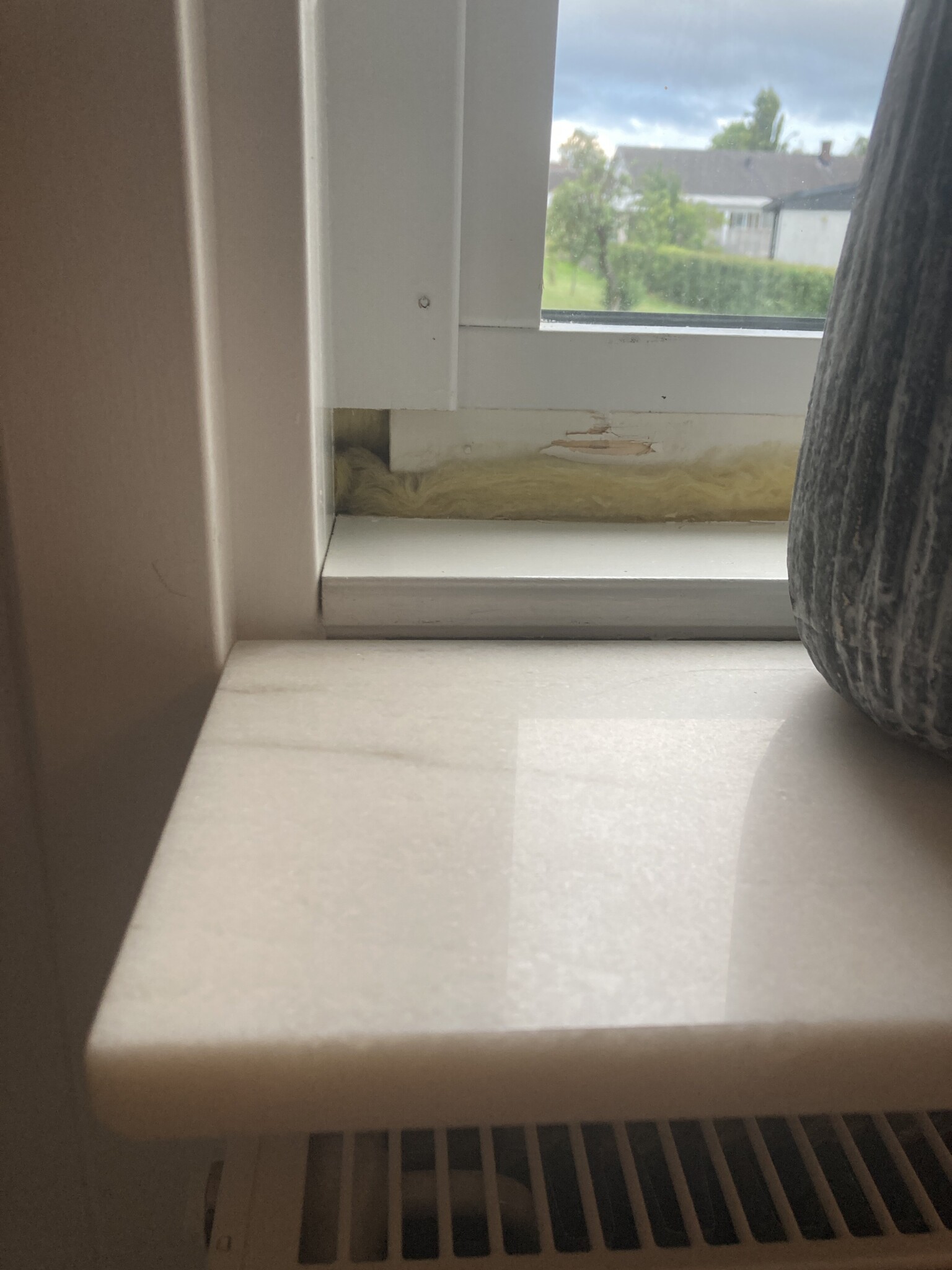

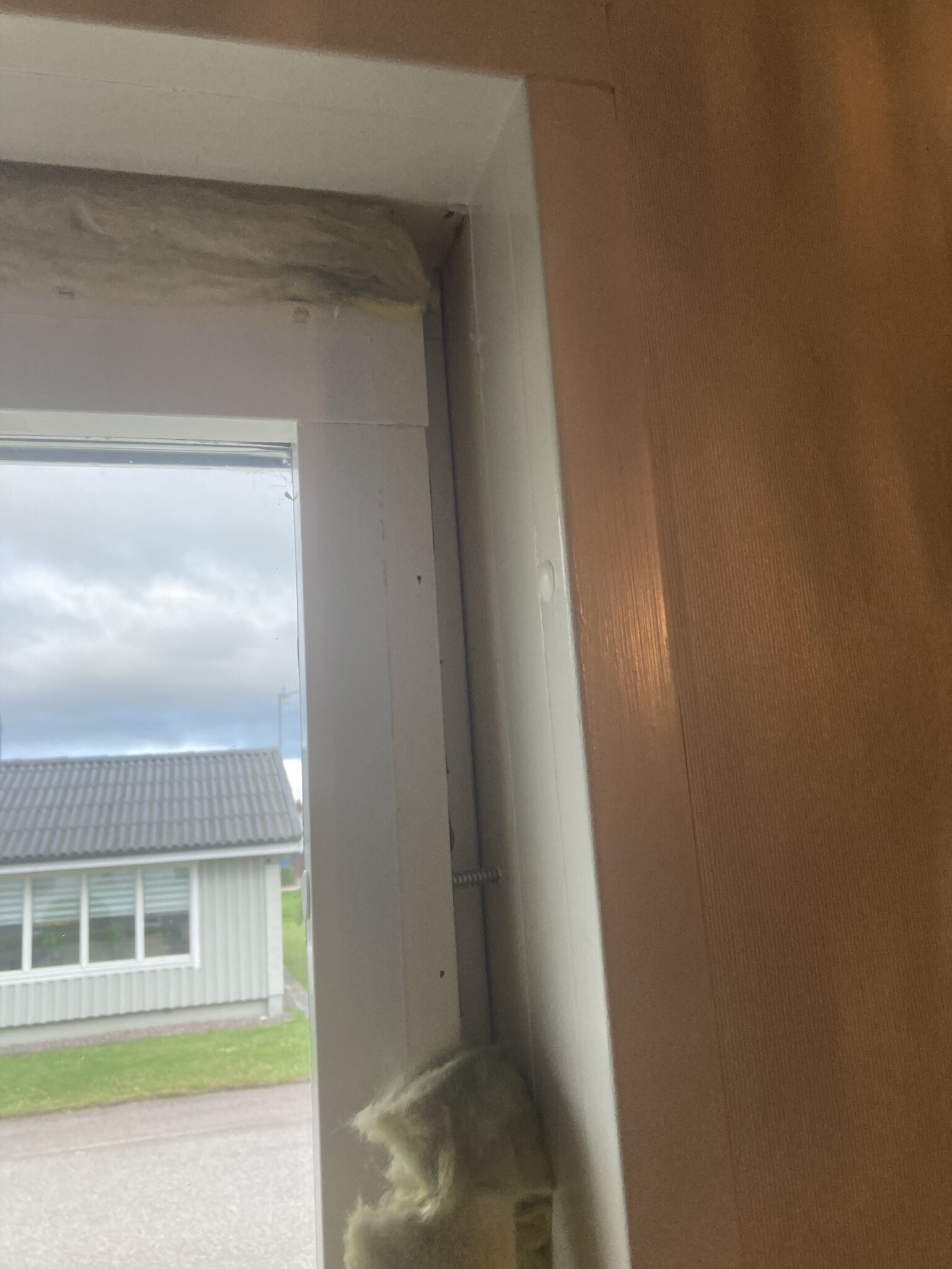

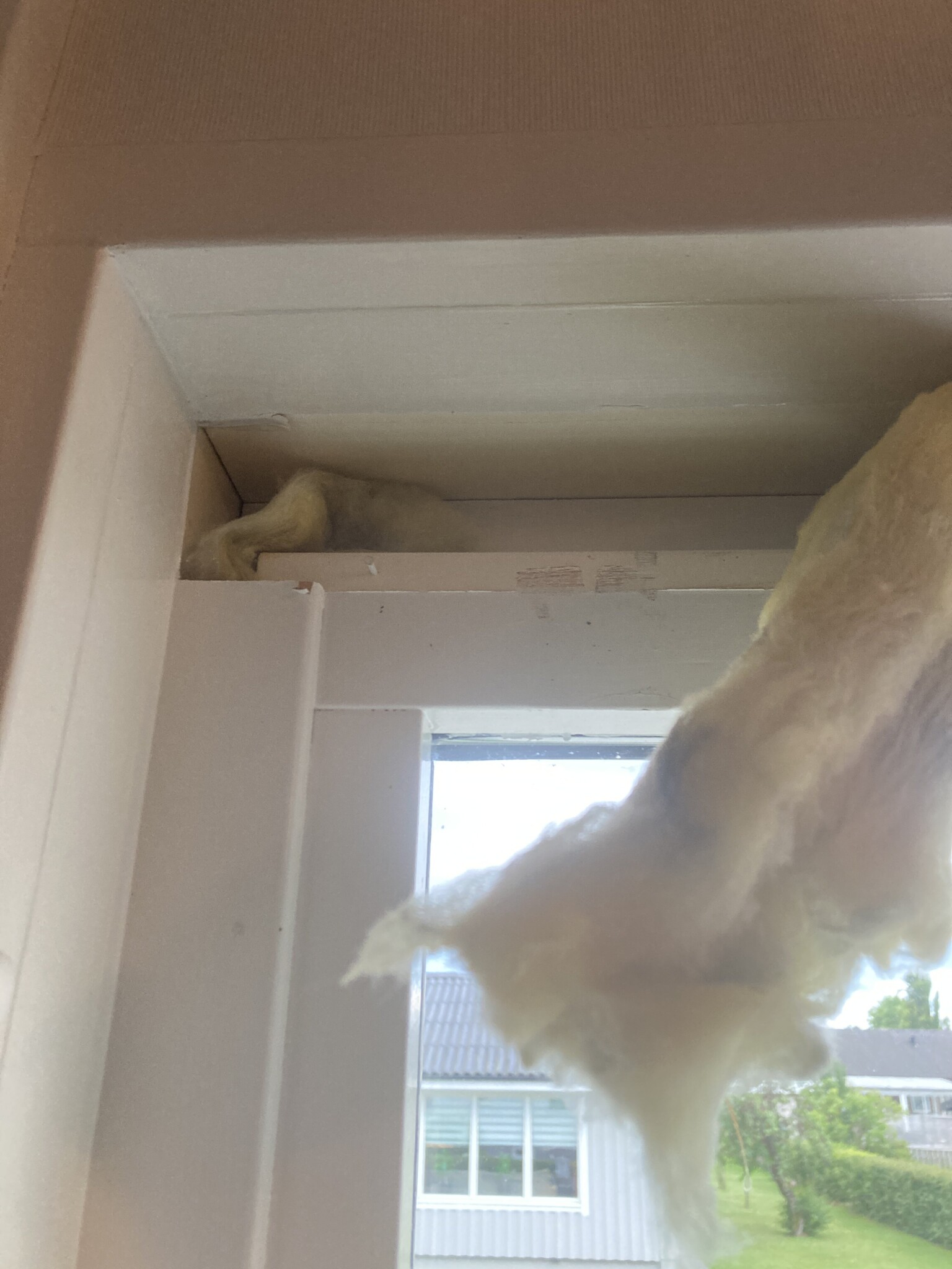

115,5 cm om jag tar bort brädan den 1 cm tjocka bräda som fönstren står på (se bild). Där emot är öppningen i teglet utifrån 120 cm. Jag är lite sugen på att ta bort brädan (smygen) över fönstret för att eventuellt se om jag kan trycka in fönster på 12 i karmmått i höjd. Hur har ni andra gjort?
Oavsett om fönstren får 12 eller 11 i karmmått måste jag göra en mindre ombyggnation
