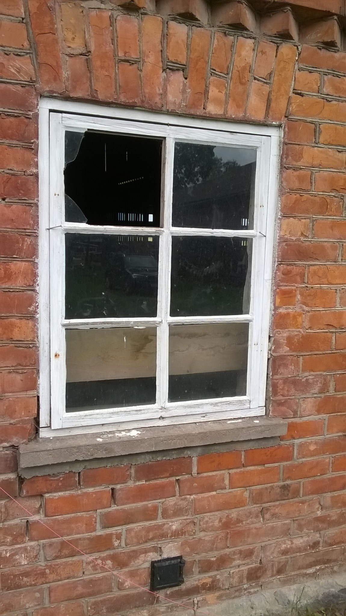

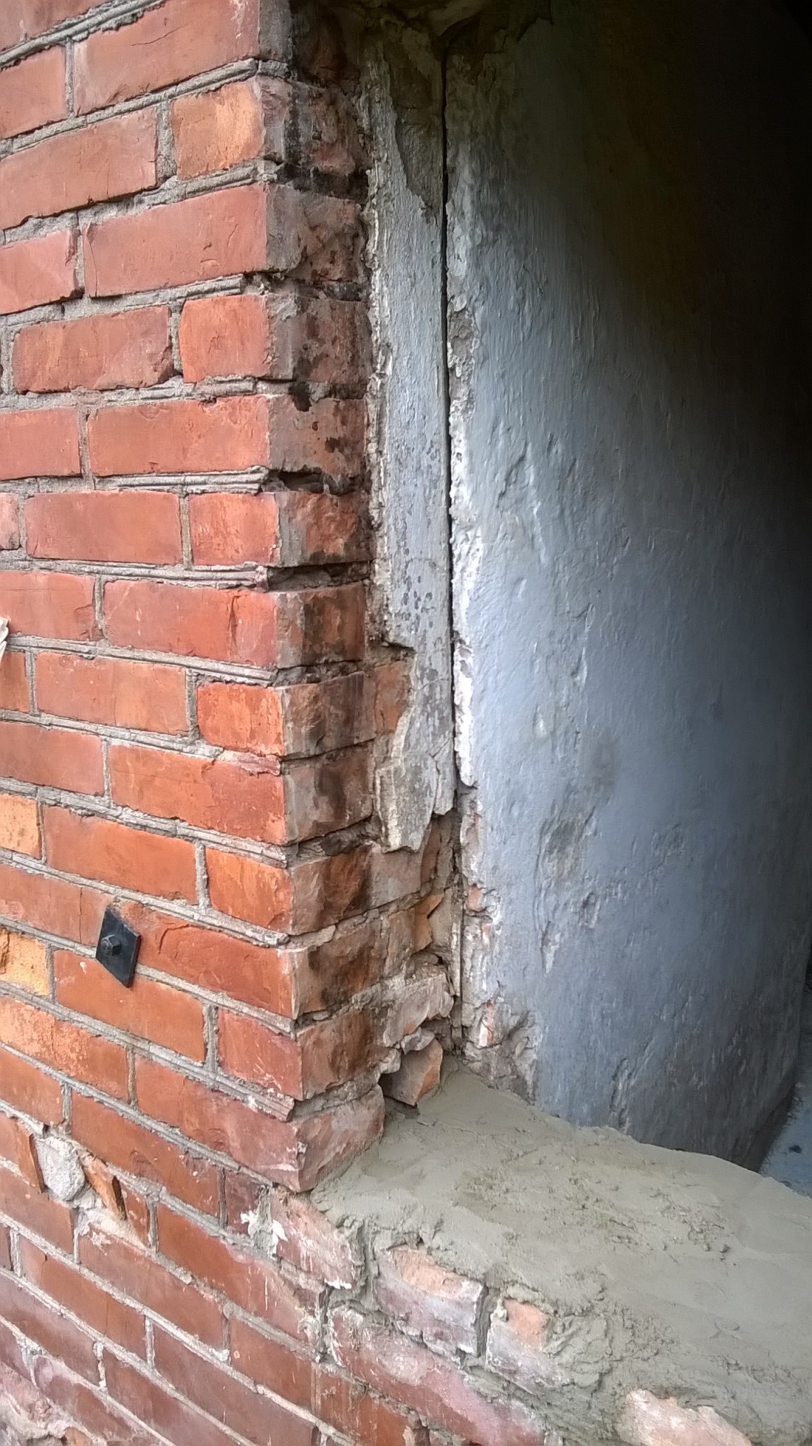

Jag ska byta fönster i ett gammalt fjös som vi håller på att bygga om till stall. Det är en äldre tegelbyggnad och jag känner att jag inte riktigt vet hur jag ska göra. Hoppas att någon här har gjort något liknande och kan komma med råd? Tidigare satt det träfönster som jag nästan tror kom på plats när huset murades, se en av de bifogade bilderna. Nu har jag tagit bort det gamla fönstret och putsen runt omkring, se den andra bilden. Jag har skaffat fasta fönster, inte öppningsbara, som jag förstår hur jag ska montera och centrera, men vad ska jag göra sedan? Jag kommer att ha en glipa på 5-10 mm runt fönstret. De gamla fönstren sitter så nära ytterväggen som det går, så monterar jag dem lika, så finns ingen plats för foder. Jag har också läst att man inte bör ta träfoder på ett tegelhus eftersom att då försvinner vitsen med tegel. Ett alternativ skulle kunna vara att mura/lägga puts runt hela fönstret. Är det en bra ide? Och sedan insidan. Tidigare var fönsterbräda och sidorna murade. Om jag kan mura/lägga puts ända fram till fönstret så kan jag göra så igen. Men frågan är om det går? Eller har någon en bättre ide?

Antingen putsa upp en smyg runtom eller be en plåtslagare sätta bleck + smygar i plåt (om du inte behärskar det själv)
