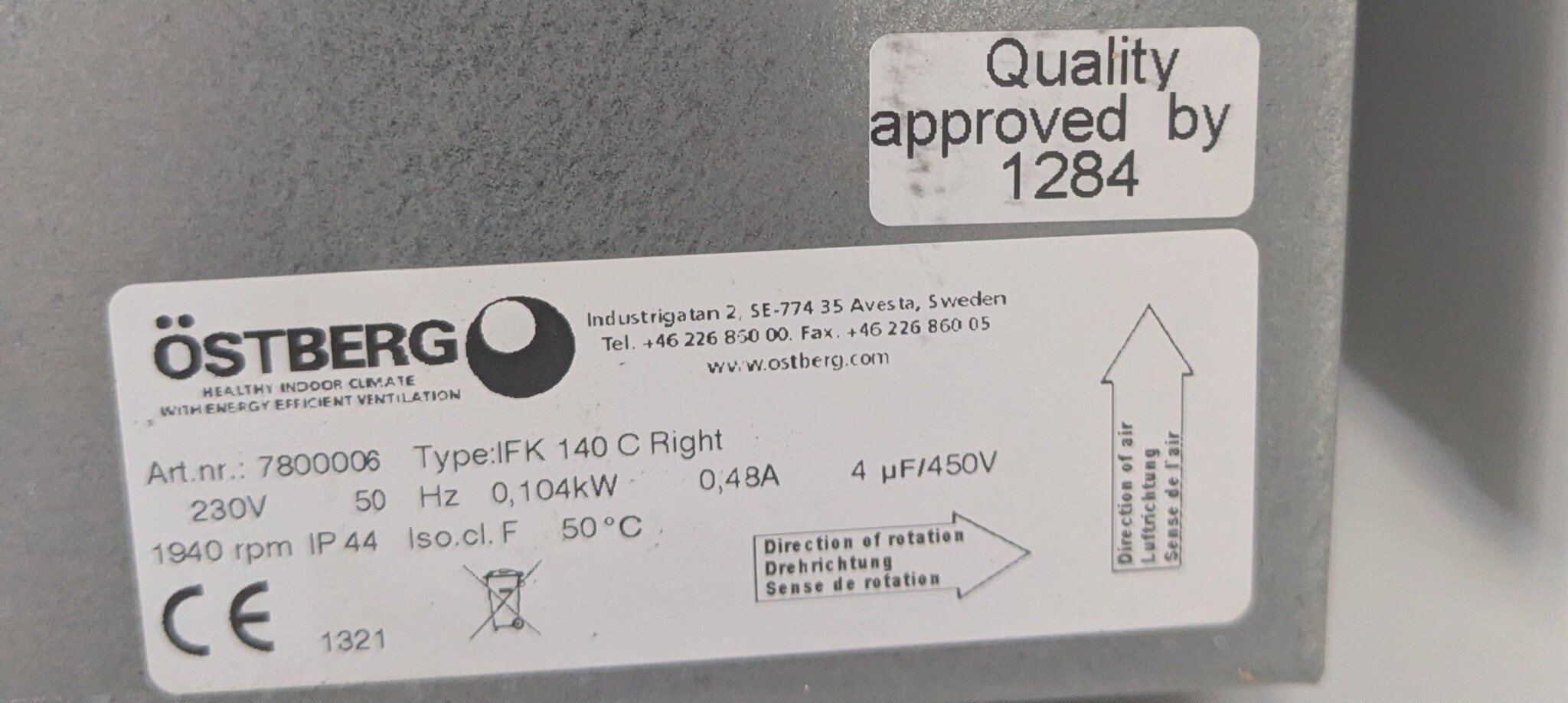

Det du ska ha är en spiskåpa, antingen AC-styrning eller EC-styrning beroende på vad det är för motorer i kryddhyllefläkten.

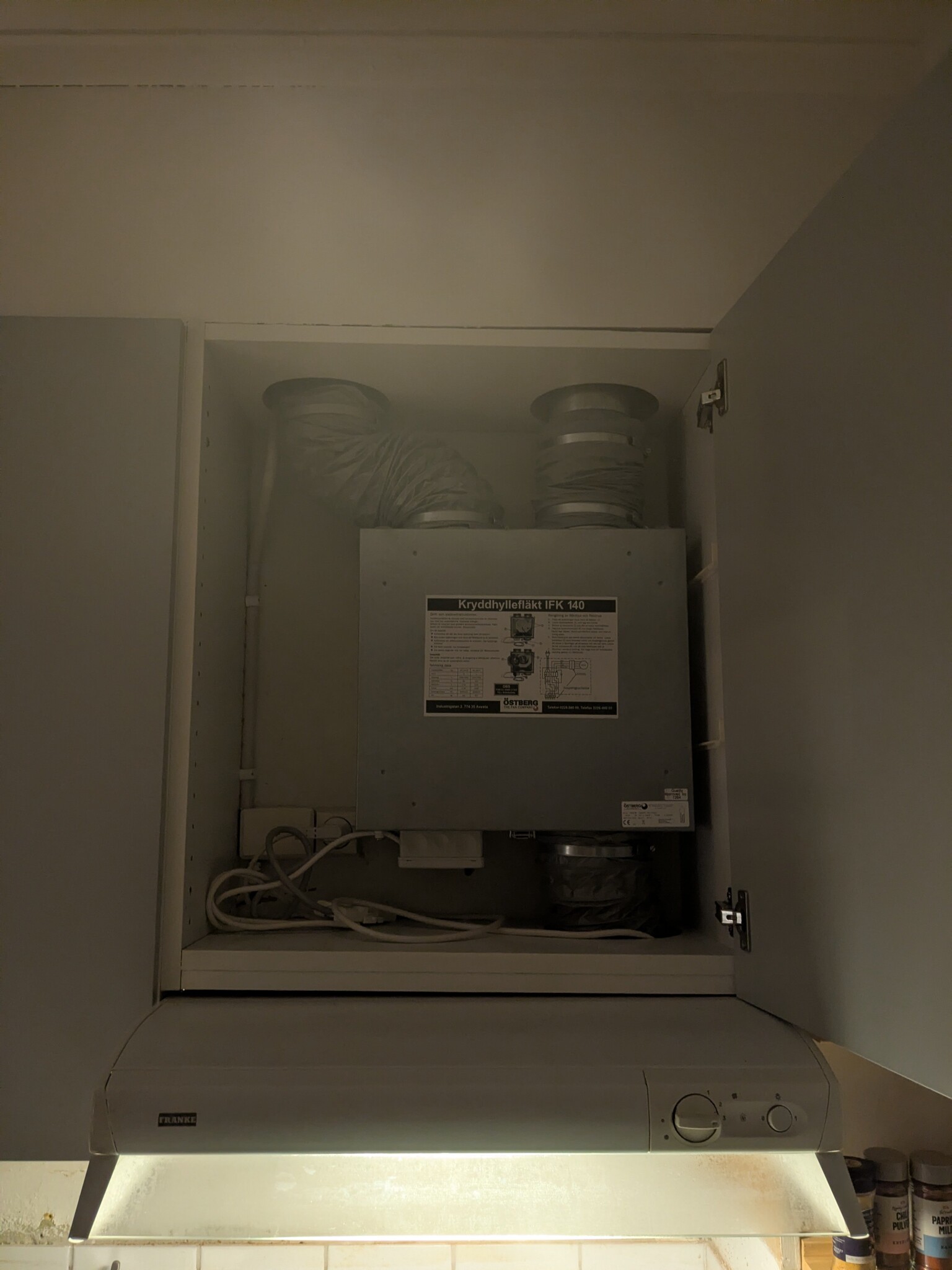

Kryddhyllefläkt, ett ventilationssystem där fläkten även sköter om ventilationen i badrummet, ev. även andra rum med frånluft. Ett av rören ovanpå kommer från badrummet och det andra blåser ut luften utomhus. De ser nog ut så där och bör därför byggas in någonstans, eller kanske placeras på vinden, men det behöver ju inte vara just ovanför hällen. Kolla Östbergs webbsidor.

Det är en gammal bostadsrätt så jag har granne både ovanför och vägg i vägg, så jag tror det är svårt att ändra nåt. Egentligen skulle jag vilja ha en kåpa, men det kanske inte går då?BirgitS skrev:
du skall bara ha en kåpa och använda befintliga fläktarB Burthen skrev:
har du fläkt i kåpan trycker du ut allt matoset till övriga lägenheten

Kan du visa bildförslag på kåpa?returen skrev:
Se mina tidigare länkar samt följande,
https://ventilation.se/sv/products/spiskapa-swegon-jazz-ec-rostfri/1832
https://www.bygghemma.se/kok-och-ba...kapa/spiskapa-franke-490-11-lagenhet/p-562098
https://www.bygghemma.se/kok-och-ba...a-franke-f394-18-60cm-vit-utdragbar/p-2005300
Men exakt vilka spiskåpor som passar beror på befintliga aggregatet.
Ta en närbild på skylten på aggregatet.
