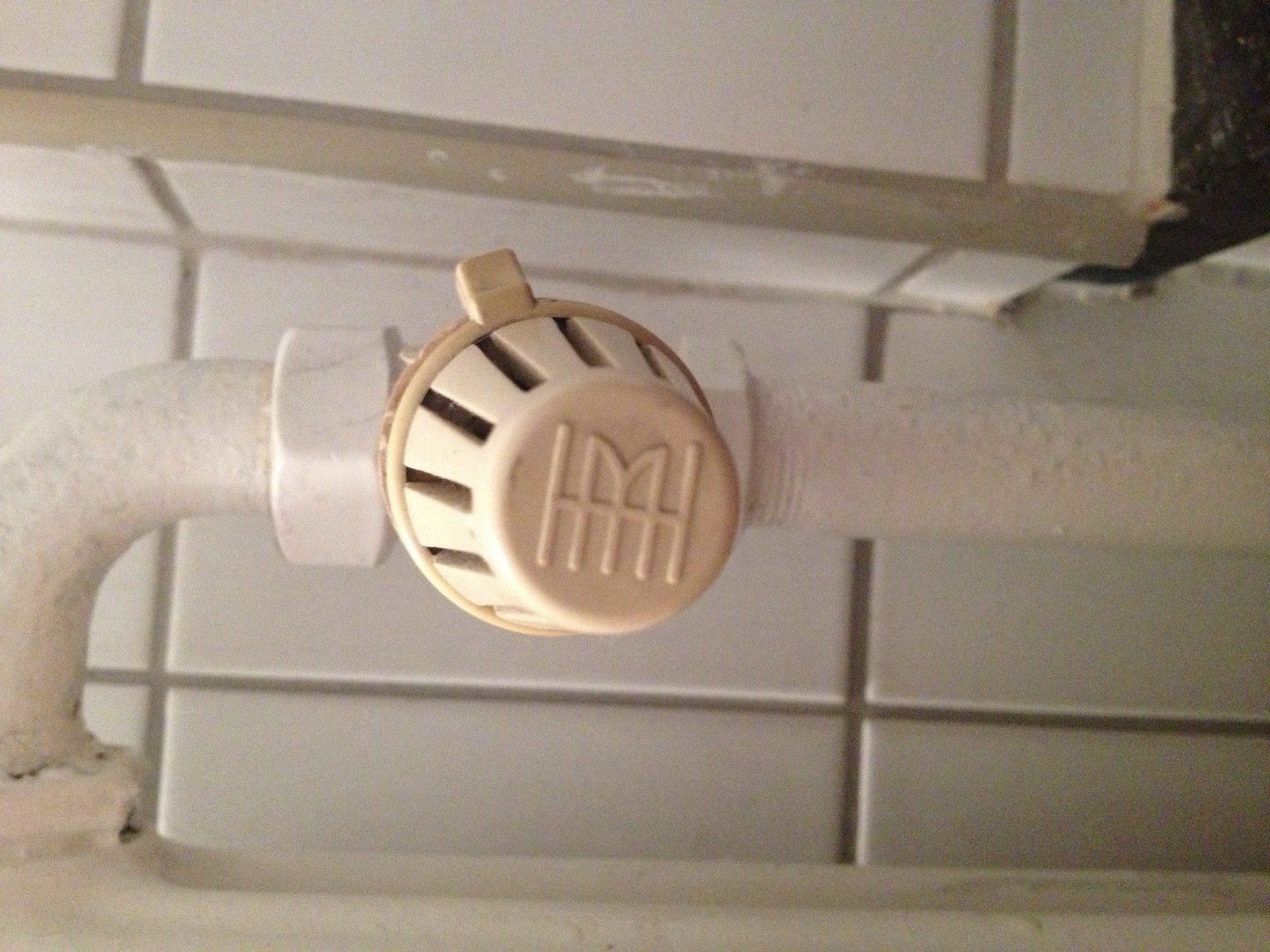

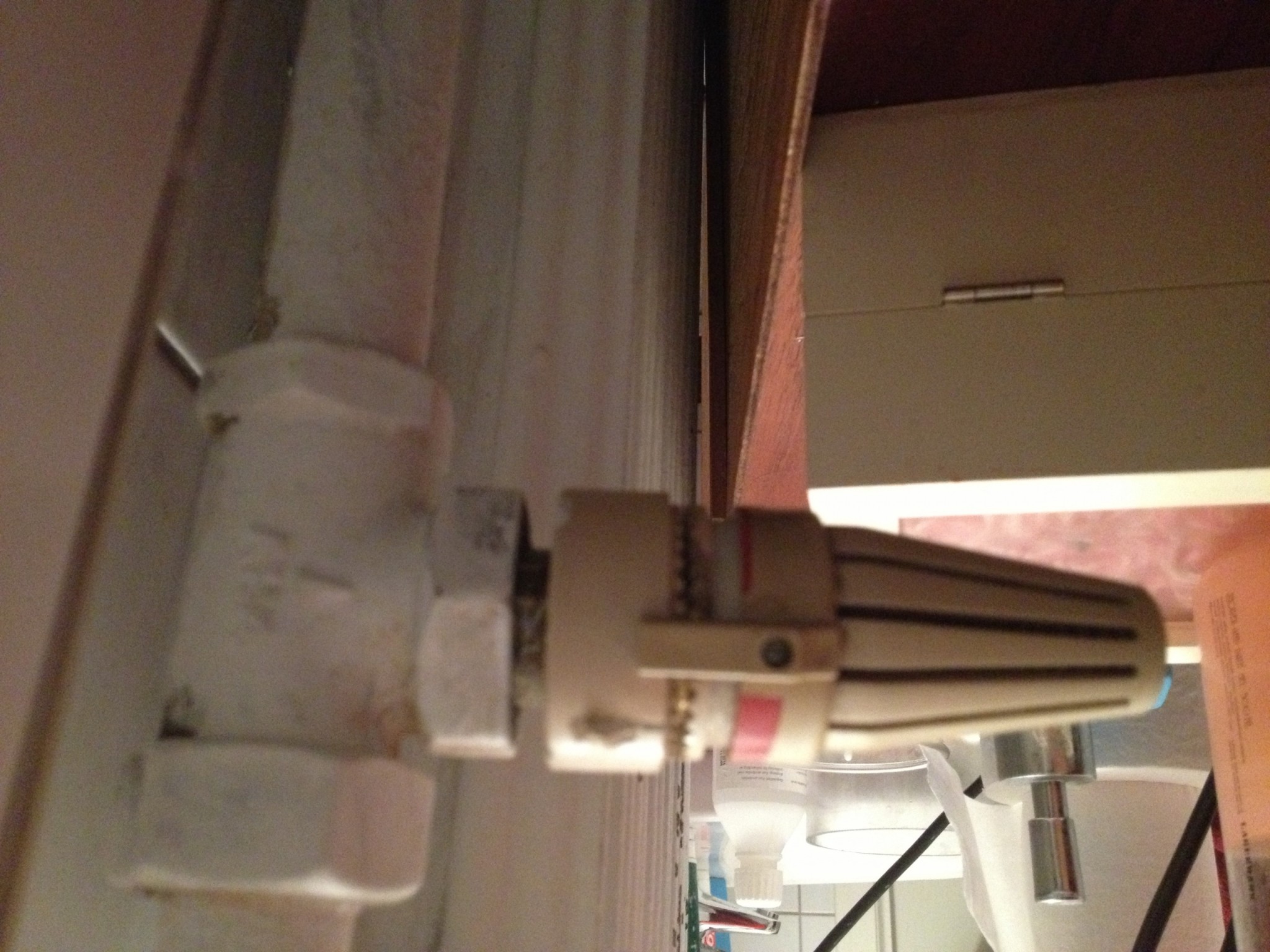

Byta eller inte byta termostater, och vilket märke är detta?
Eftersom jag inte nöjer mig med att blåsa ut ovanvåningen och en omfattande nyisolering i tak och väggar så måste jag ju så klart fixa med värmesystemet också....
Huset är byggt under 40-talet och inrett med härliga stridsvagnshinder till radiatorer. Systemet är ett tvårörsystem uppbyggt kring en matning på 1 1/4" rör och egna stick till radiatorerna på 1/2" och 1". Inga radiatorkoppel.

b) Byta till nya termostater. OM detta alternativ, var hittar jag i så fall ersättningstermostater/ventiler till dessa 1" rör?

har ett hus från -36 och jag bytte ut de gamla vreden på radiatorerna mot insatser från MMA ifrån rinkaby rör, så nu nu har vi exakta och jämna temperaturer oavsett väder, och kan ha svalare i sovrummen och de rum som inte används, vilket jag är mycket tveksam till att man får till med shuntstyrning.
innan gick cirk pumpen på en inomhustermostat och då blev vissa rum för varma och andra för kalla, kan tänka mig det blir samma med en shuntstyrning, som inte tar hänsyn till sol, vind, elektronik etc som värmer upp vissa rum.

"stridsvagnshinder till radiatorer"
Centralstyrning är bra om det är hyfsad öppen planlösning, då kan man skippa termostaterna.
En styrning med en utegivare (ev kombinerad med en centralt placerad innegivare) är det som du ska ha, termostater kan du sätta i dom rum som får värme från annat håll tex i dom rum där du har stor instrålning från solen. En shuntstyrning reglerar temperaturen på vattnet så att det blir rätt hela tiden. Köp inte den billigaste för det är lite som vanligt, du vet det där med att man får vad man betalar för. Dessutom kostar inte en shuntautomatik mer än termostaterna skulle kosta
Nej shuntautomatik är inte bättre än riktiga termostater i varje rum. Om du ska ha värmepump är du tvungen att offra termostaternas fulla regleringsfrihet. Termostatstyrning med innegivare ger lägsta framledningstemperaturen och därför bästa verkningsgrad på värmepumpen. Ska du fortsätta elda så skaffa termostater.
