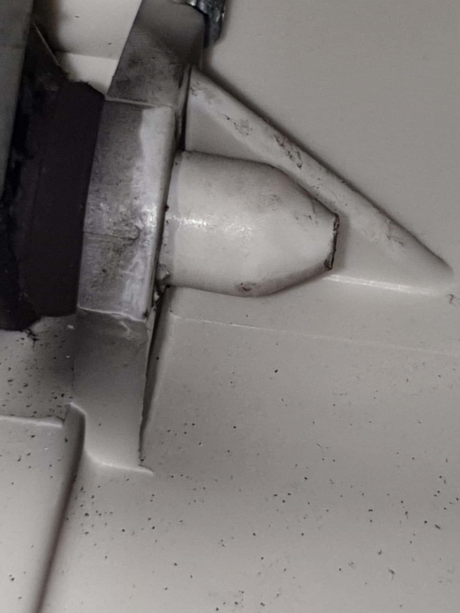

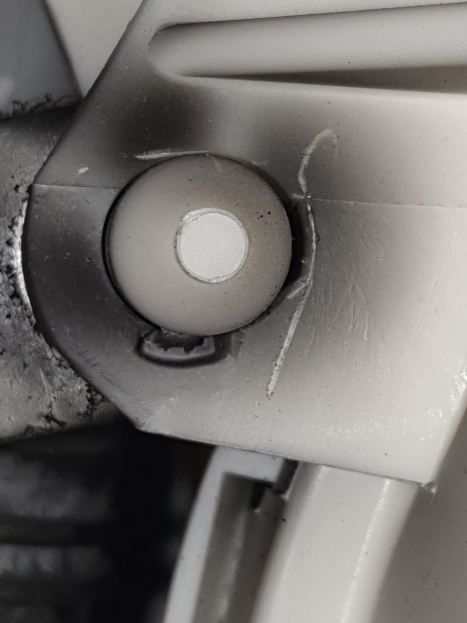

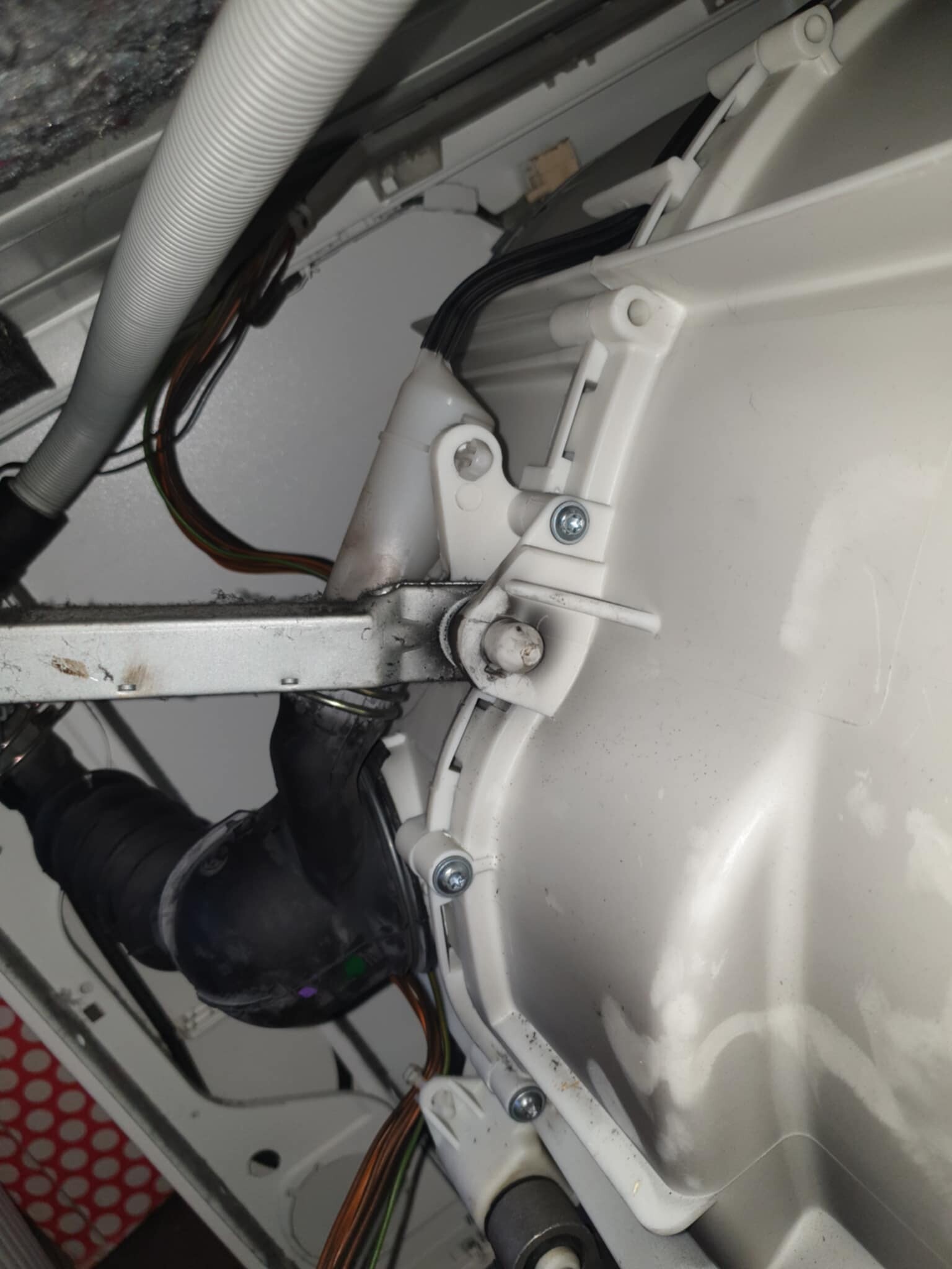

Jag gav mig på en enkelt kvällsjobb och skulle byta dämpare på min Siemens.
Tog bort ena fästet underifrån (Skruv)
Men pluggen fick jag inte bort.
Jag öppnade baksidan men jag lyckades inte. Hur svårt ska det vara att ta bort en plastplugg.
Någon som har något tips.
Jag har tittat på lite olika videos och det verkar som man bara ska sticka in en skruvmejsenl i spåren och sedan trycka ut pluggen. Jag gav upp efter 2-3 timmar.

bara att knacka lite med hammare på den så åker den ut
TRo mig. Jag knackade, svor, bände, använde pollygrip. Jag brukar fixa det mesta men här gick jag bet. Det måste sitta någon spärr eller liknande för de satt som berget.
Närbild av en mekanism med en pil pekande mot en potentiell spärr eller låsning, i ett försök att lösa ett byggproblem.
Jag gissade att det satt en spärr eller liknande i spåret vid pilen men jag lyckades inte med skruvmejsel göra någon skillnad.
jo det är en hake som fjädrar ut
den kan man ju tycka in och bara använda tummarna istället för hammare
