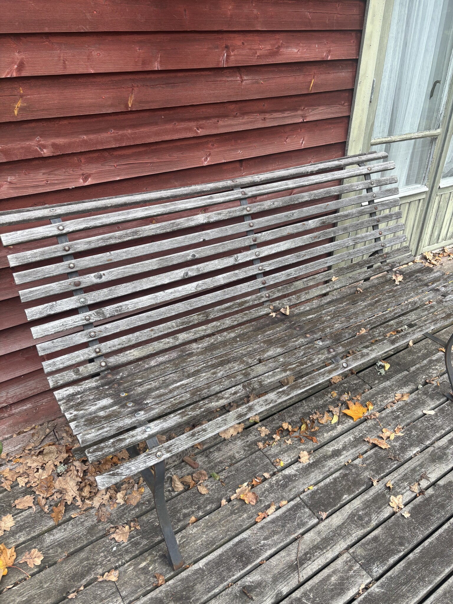

Behöver byta ut brädorna i soffa på järnstativ och vill använda befintliga skruvar och hål. Det verkar omöjligt hitta rätt dimension på ohyvlat 17x32 som är idag. Ska måla med linoljefärg för utomhusbruk. Kan planhyvlat fungera?
Det ska väl vara planhyvlat i en sits? Runda kanterna lite med sandpapper.

17x32mm låter som något tillverkaren av soffan hyvlat till själva. Ska det stå ute är det bra med kärnfuru och inte typ gran som det är i det mesta konstruktionsvirket. Något lokalt snickeri kan säkert såga och hyvla till åt dig om du inte kan göra det själv.

Jag trodde jag hade lagt till bild men det hade jag kanske glömt
  • Sliten träbänk med metallben på en altan, omgiven av torra höstlöv, placerad framför en röd träpanelvägg med ett fönster bredvid.

Det måste ju inte vara exakt de måtten. Jag har testat med 16x45 lockläkt men det blir för brett. Blir inget mellanrum mellan brädorna i innebörden
  • Sliten träbänk med lockläkt framför faluröd trävägg, omgivet av höstlöv på en altan av träplankor.

Men har förstått att färgen fäster bättre på ohyvlat men det kanske inte spelar någon roll
Linoljefärg är lättare att måla på hyvlat virke. Dessutom trevligare med hyvlat när man sitter på det.

Jag hade låtit ett snickeri köra upp den dimension du har med fasade kanter. Hade valt ek och enbart oljat den utifrån järnunderrede, har själv gjort bänkar av det som står ute 8 månader/år och idag 30 år.

Det gäller slamfärg, som Falu rödfärg. Linoljefärg har traditionellt målats på hyvlat virke.
Klart det går att måla på finsågat också men hyvlat är att föredra.
Särskilt på något man sitter på.

Jag skulle säga att hyvlat är det vanligaste för trädgårdsmöbler. Och det skall inte vara ett problem att måla hyvlat med linoljefärg. Det är mest för att det är billigare som husfasader är ohyvlade. Fönsterbågar är alltid hyvlade.

Tack! Då blir utbudet LITE större även om det ändå är svårt att hitta något lämpligt.
Klart läge att skaffa lite verktyg att anpassa virket till rätt dimension.
