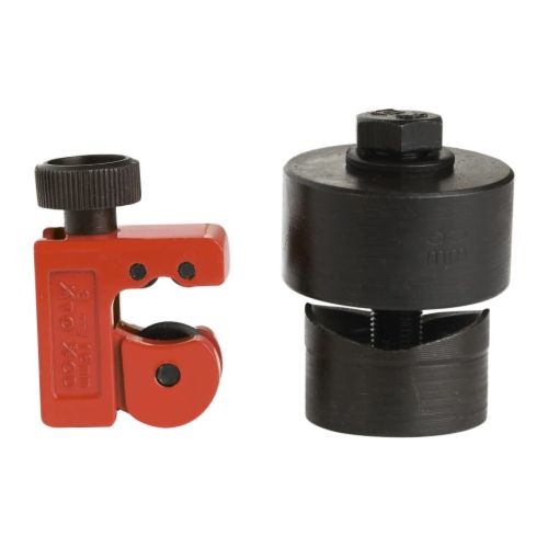

Jag har bytt på blandare på handfat och i dusch några gånger, men aldrig på diskbänk. Har en plåtdiskbänk från 80-talet.
Är det standardformat på hålet i plåten så att vilken blandare som helst passar?
Något speciellt man bör tänka på?

Om jag inte minns fel så ökade standardhålet från 30 till 35 mm någon gång under 80-talet. Jag fick göra hålet i diskbänken större när jag bytte i lägenheten med byggår 70. Rostfritt är hårt men några timmars hårt arbete med en rundfil löste problemet.
Hittade en sorts håltagare för 35 mm på Biltema:
http://www.biltema.se/sv/Bygg/VVS/Verktyg-och-tillbehor/Haltagare-O-35-mm-2000018692/
Är det rätt pryl för att öka på hålets storlek?

Ja, den bör funka.
Fanns samma typ på Ikea:
http://www.ikea.com/se/sv/catalog/products/28512100/

Ikea-håltagaren fungerade. Den röda rörkapen som följde med var praktisk att ha. (Kanske inte så jätteeffektiv, men fungerade.)
Nya blandaren sitter på plats. Hade tänkt köpa en Oras, men den hade kopparrör som anslutning, så jag valde en från Dalarna med slang-anslutning.
