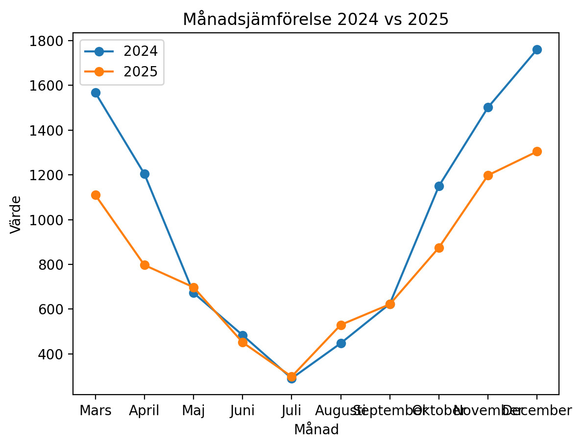

Det var inte riktigt lätt då vi bytt bil under tiden, men jag tror jag har fått till bra statistik. Elbilen är borträknad och det verkar stämma att vi har en grundförbrukning på ca 300kWh.
Det är en rätt så bra minskning, jag är mer än nöjd. Och så har vi det både varmare och tystare hemma också. Det är bara vissa frekvenser som hörs, har läst att det går att spärra dem, men det var inte så störande ändå...
Förbrukning 2025 vs 2024:
Mars: −29,1 %
April: −33,8 %
Maj: +3,7 % (ökning)
Juni: −6,6 %
Juli: +2,7 % (ökning)
Augusti: +18,3 % (ökning)
September: −0,3 %
Oktober: −23,9 %
November: −20,2 %
December: −25,9 %

Juste, det var byte från IVT greenline ht plus c7 till en Nibe S1156-8
.....men är dessa siffror kompenserade för att det inte är samma temperatur ute? Tempvariationer mellan åren under månader när värme måste tillföras lär ju lätt vara i storleksordningen av dessa siffror. Eller rättare sagt, skulle kunna vara i denna storleksordning.
Nej, det är bara ren förbrukning minus datan från billaddaren. Orkar inte med en djupare analys. Men det finns kanske någon som bor söder om Stockholm och inte bytt värmekälla de senaste åren som kan uttala sig om utetemperaturens påverkan på elförbrukningen.
Jag minns bara att december 2025 var ju ovanligt varm och det kan man se på kurvan.
Jag hade en diskussion med AI om detta och vi enades om att det borde skilja ungefär 600-1000kwh pga att 2025 var mildare än 2024.

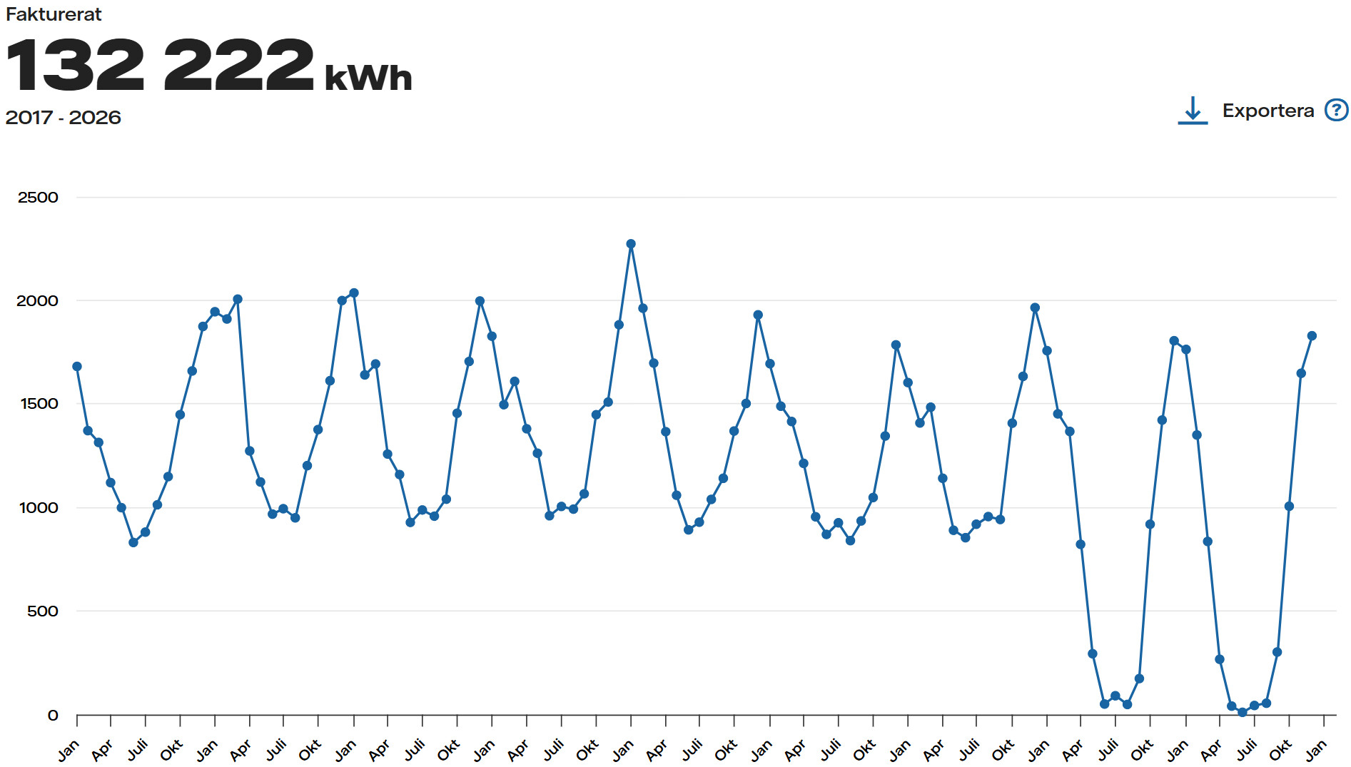

Tack för ditt svar. Enligt Ai så skulle jag få ca 400KWh mindre i kalla månader. Jag har idag en nibe figter 1215 22år gammal och funderade på en uppgradering. (kolla inte på sista 2åren då jag har solpaneler. Skillnad i förbrukning mellan olika år är minimal. Enligt Ai så vinner jag inte på att byta pump i förtid men man blir ändå sugen när man ser dina fina siffror. mer än 20% besparing de dyra månaderna. Kommer vi behöva nya Kärnkraftverk om vi villaägare kan minska förbrukningen så mycket genom att bara byta ut befintlig värmekälla. Diagram över elförbrukning i kWh från 2017 till 2026 med säsongsvariationer, toppar på omkring 2000 kWh under vintermånaderna.

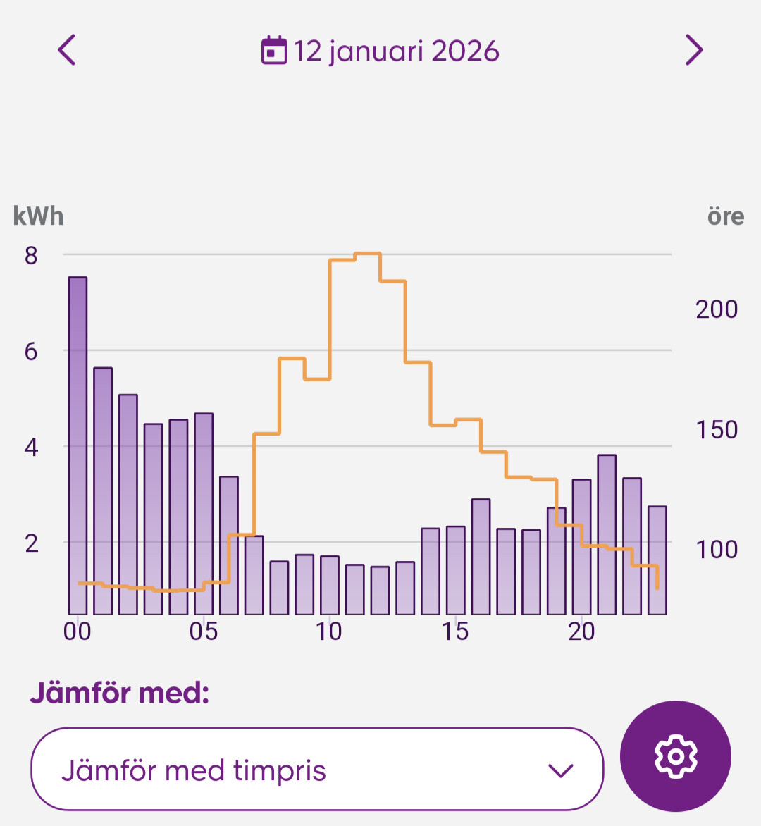

Att själva pumpen är mer effektiv är en sak. Dra ner på förbrukningen är ju superbra men det som är minst lika bra är att den kan jobba hårdare när timpriset är lägre och dra ner på varvtalet när priset har upp. Har man någorlunda bra isolerat hus så påverkas inte komforten speciellt mycket. Själv har jag gått ett steg längre. Vi har effektavgift vardagar 7-20. Jag har ställt ytterligare en tempsänkning dessa tider så vi behöver inte bry oss om effektavgiften så mycket och "leva ett vanligt liv" :) Hittils har vi inte passerat 3kW-gränsen trots matlagning etc. Elförbrukningsgraf med staplar i lila och orange linje, jämförelse av kWh och öre i en app den 12 januari 2026.

Ja det är en anledning till för att byta pump. Tack för infon.
