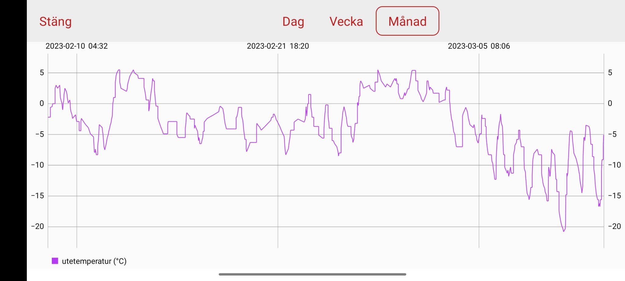

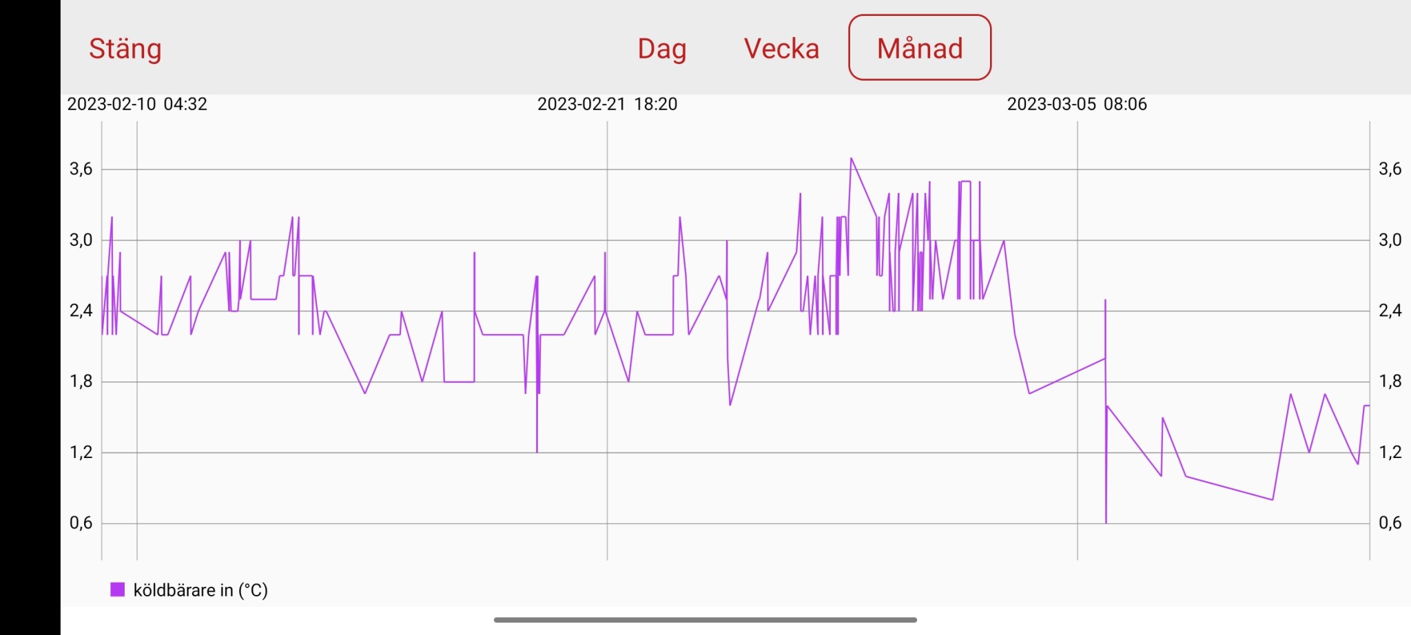

L lob skrev:
Min kB-in just nu är +1,7 vid -7,7 grader(i natt hade vi -20 och då var kB-in nere på + 1,1. Mina borrhål bor mellan Östersund och Åre(Nälden).
Men en skiftande utetemperatur påverkar väl inte temperaturen på kort sikt så mycket långt nere i berget. Det handlar väl mer om att är det väldigt kallt ute så tar man ut mer energi i hålet och då sjunker temperaturen mest p.g.a. det.
cpalm
Jag förstår inte riktigt hur du menar. Sen jag bytte till min nya pump så fungerar borrhålet på ett annat sätt än vad jag kommer ihåg när jag hade on/off pump med ett hål. Nu är min erfarenhet att borrhålstempen korrelerar tydligt mot utetempen. Om vi får -20 i början av säsongen(mitten november typ) så blir inkommande temp likadan som jag hade inatt. Samma sak på det omvända. I början av januari hade vi några dagar med +5:ish och då hade jag + både på in och ut under dessa dagar. Tyvärr har jag inte köpt Nibes historiktillägg så jag kan bara kolla aktuell månad på historiken och hela Mars har varit kall här. Edit: Upptäckte att jag kan se 30 dagar bakåt. Ska se om jag kan lägga in statistiken. Där ser man att kbin korrelerar med utetempen. Graf som visar utetemperaturer över en tid, fluktuerar mellan plusgrader och minusgrader, tidsintervaller angivna, kallt klimat.
Graf som visar temperaturen över tid, inkonsekvent och fluktuerande mellan cirka 0,6 och 3,6 grader Celsius.
TRJBerg
L lob skrev:
Jag förstår inte riktigt hur du menar. Sen jag bytte till min nya pump så fungerar borrhålet på ett annat sätt än vad jag kommer ihåg när jag hade on/off pump med ett hål. Nu är min erfarenhet att borrhålstempen korrelerar tydligt mot utetempen. Om vi får -20 i början av säsongen(mitten november typ) så blir inkommande temp likadan som jag hade inatt. Samma sak på det omvända. I början av januari hade vi några dagar med +5:ish och då hade jag + både på in och ut under dessa dagar. Tyvärr har jag inte köpt Nibes historiktillägg så jag kan bara kolla aktuell månad på historiken och hela Mars har varit kall här. Edit: Upptäckte att jag kan se 30 dagar bakåt. Ska se om jag kan lägga in statistiken. Där ser man att kbin korrelerar med utetempen.[bild] [bild]
Jag tänker som så att det är inte så stor skillnad mot haven. Ju djupare ner du kommer i havsdjupet så är temperaturen mer konstant och ändrar sig inte för tillfälliga ändringar i det som är ovanför vattenytan.
Men den temperaturen som är högre upp i ytskiktet och som påverkas av svängningar i lufttemperaturen är ju också med och påverkar KB-temperaturen. Det går ju inte att komma ifrån.
