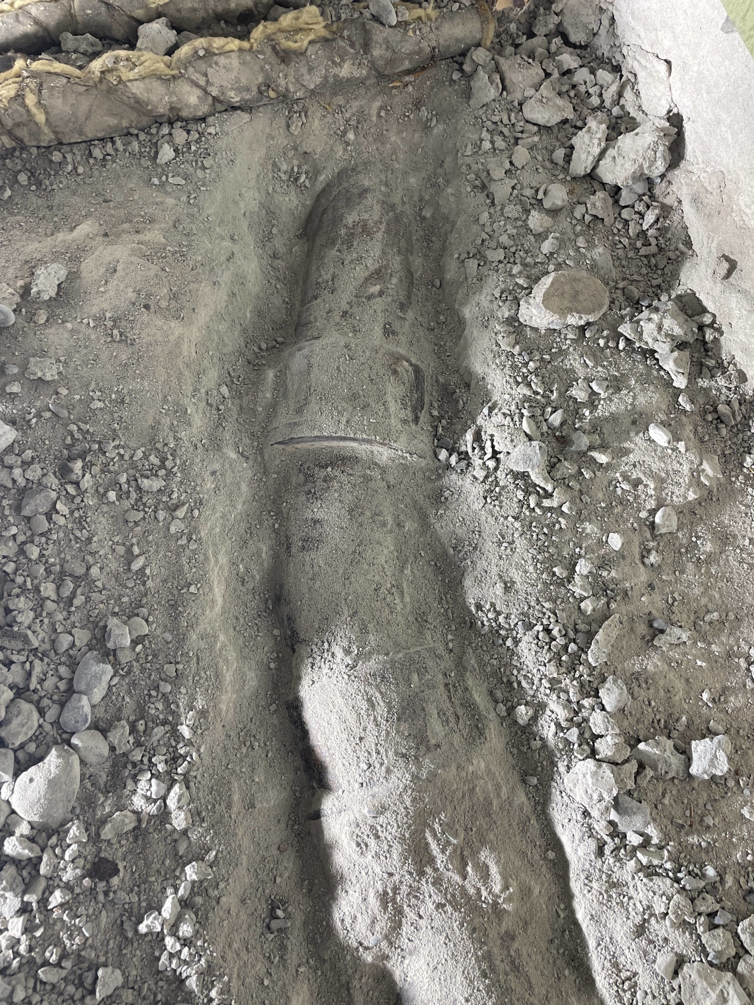

Renoverar ett litet badrum och har stött på ett litet problem/dilemma. Avloppet ligger i betongvalvet ner till källaren, problemet är att det fortsätter genom halva nästa rum innan det viker ner lodrätt till huvudstammen… (jag vill verkligen inte riva det rummet)
Hur gör man nu? Jag har hört att liggande rör är lugnt och att de kan ligga kvar, medan andra säger att byt så långt man kan och gärna under väggen så man kan skarva.
Sträckan på röret i det lilla badrummet är ca 130 cm.
Byta eller gjuta över det?

När vi hade motsvarande situation så gjöt vi över det.
Riv inte i rör som ligger och inte läcker.
