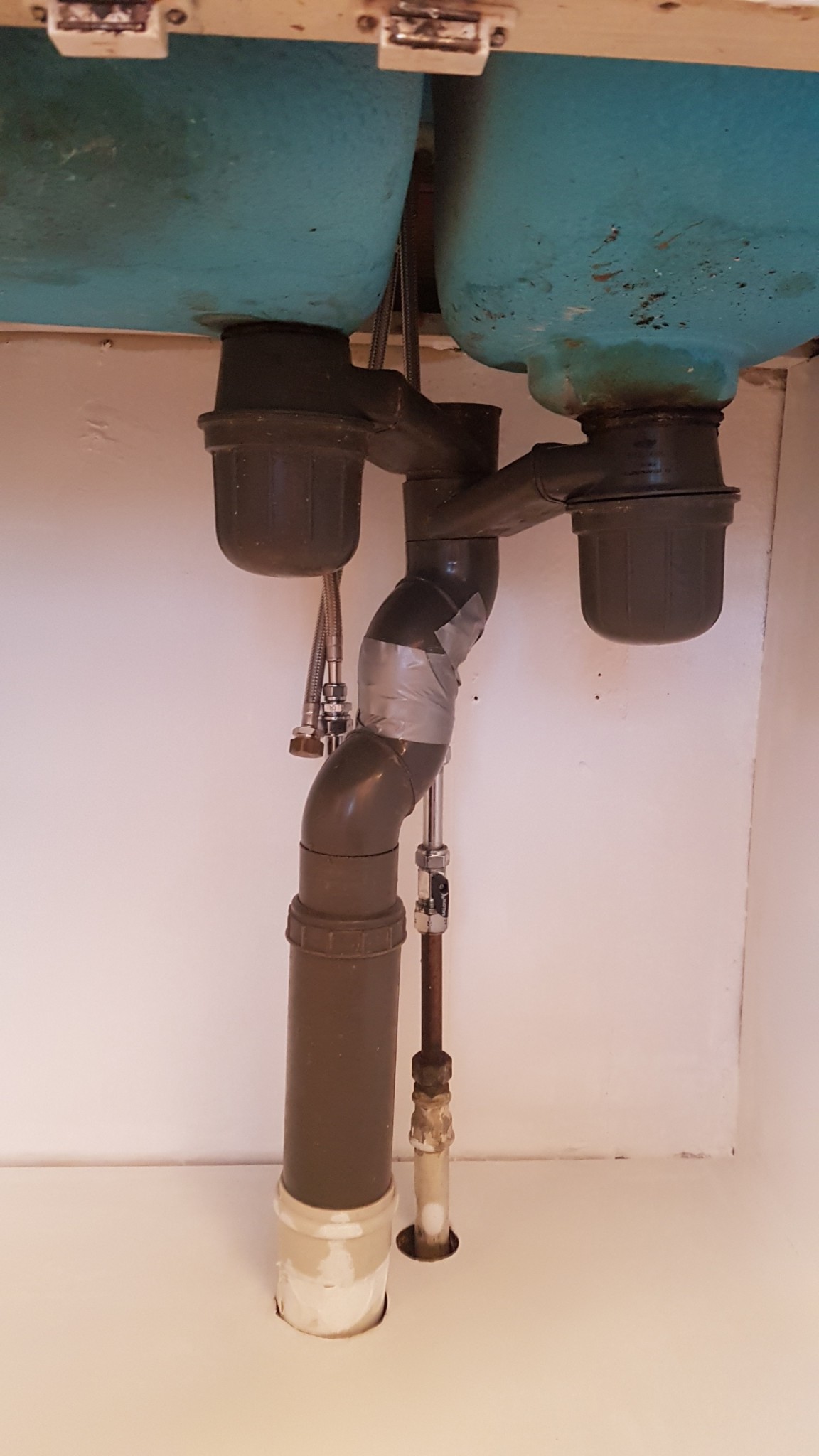

Ska ansluta en diskmaskin i köket men behöver byta vattenlås under diskbänken i så fall. Någon som känner igen liknande det på min bild och vet hur man får loss den och vad jag ska köpa för ny?
Det sitter inga skruvar från ovansidan. Diametern verkar vara ca 60-70mm

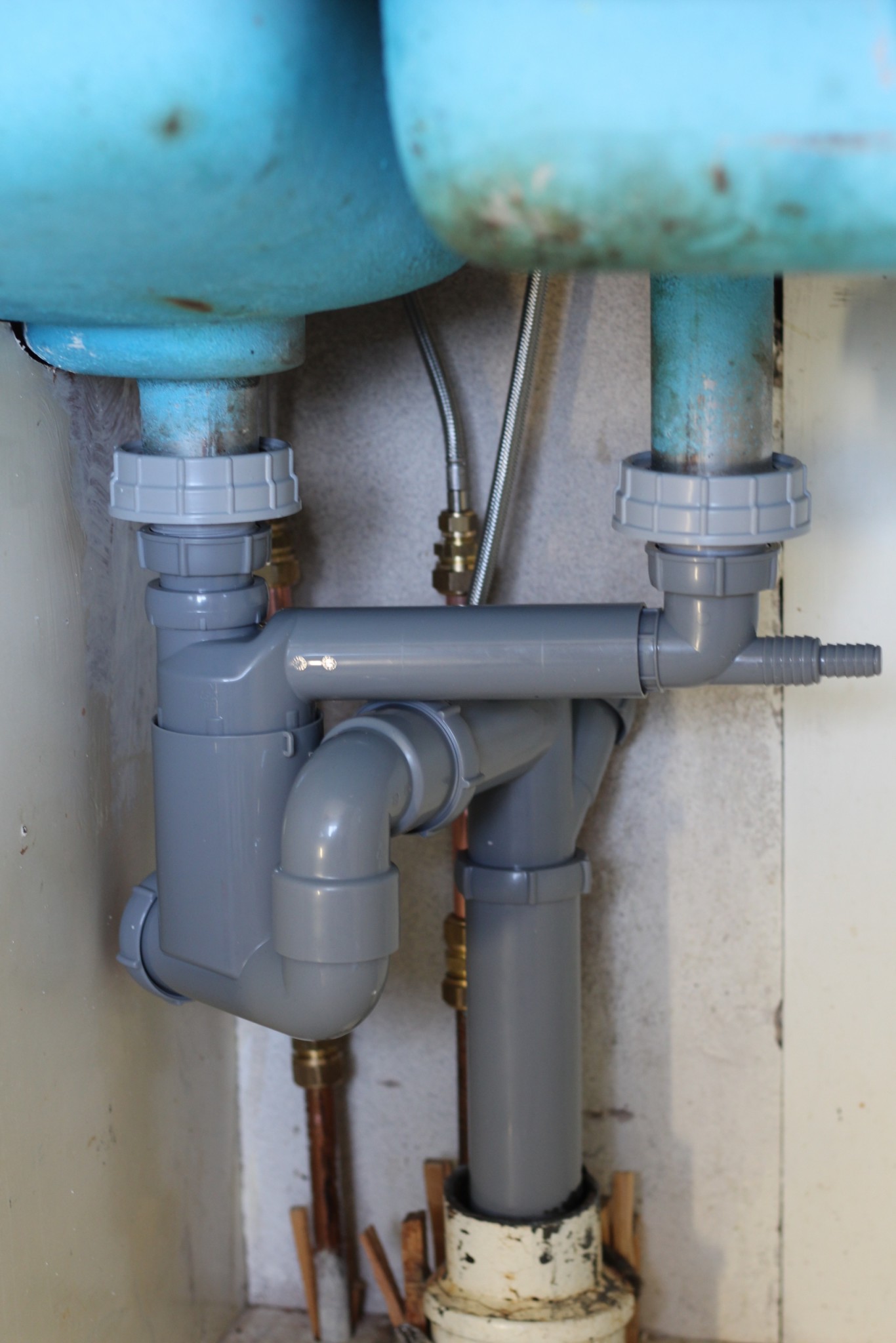

Ni har inte samma vattenlås.
Här är ett dokument från JAFO som har Carls vattenlås med:
http://www.jafo.eu/fileadmin/user_u...FO-Diskbanksvattenlas-Monteringsanvisning.pdf
Det sitter skruvat på diskhon.
Du behöver denna satsen för att byta
http://www.rinkabyror.se/artikel/vattenlas-med-rullganga/
