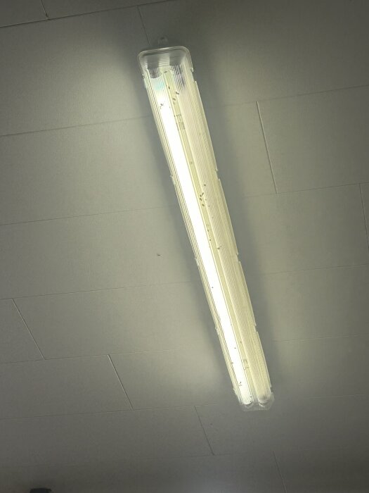

Jag har åtta armaturer i garaget och alla behöver egentligen nya rör.
Hur skulle ni ha gjort? Krånglat med att koppla om alla för led som ger 1900 lumen styck (två i varje) eller köpt färdiga snikarmaturer typ Biltema/Jula som är något längre (fördel) som ger 6750 lumen?
Takkapslad lysarmatur monterad i taket, belysning i garage.

Ser ju ut att vara fina armaturer du har så varför inte bara sätta in rör? Det är ju verkligen inget krångel ett snabbt lätt jobb jämfört med byte till andra.

Helt sant. Har testat det men det var inte helt enkelt att koppla om dem heller. Behövde ju koppla förbi drivern (heter det så…?) och jag blev inte helt nöjd med ljusutbytet.
Sedan slogs jag av att de kan få leva vidare i ett annat garage där belysningen inte är lika viktig - men på väg att ge upp.

Är kapslingen frisk så skulle även jag byta till LED-rör alla dar veckan före att välja nån "modern" skräparmatur som de exempel som ges i tråden.

Jag har bytt till led-lysrör i tvättstugan men i garaget till nya ledarmaturer.
Så jag har provat båda och använde Julas budgetprylar i båda fallen.
Upplever att båda funkar riktigt bra. Så det är bara en fråga om pris och om man vill byta ut armaturen man har. Att sätta in led-lysrör är superenkelt, du byter bara rör och glimtändaren så är det klart. Jag skulle kört på det om dina armarurer är bra.
En fördel med nya är att de är helt täta och man slipper få in skit. Det var viktigare i garaget som används för snickeri

Jag trodde så också men jag har bytt, bara sätta i en anpassad glimtändare och ledrören. Ändrade inget annat. Som att byta rör helt enkelt.

Ja, det hade varit enklare men det sitter inga i dessa så armaturen måste ändå ner.
Sitter ingen glimtändare? Det är alltså T5-rör med HF-don? Det finns LED-rör även för dessa
https://www.lampornu.se/led-lampor/led-lysroer/t5?ballast_led_tube=Elektronisk (HF)
Se bara till att LED-röret verkligen är avsett för HF-don.
Det fungerar ju dock inte om HF-donet är trasigt, vilket ofta är felet när dessa armaturer lägger.
Så ett säkrare kort är att koppla bort HF-donet och välja LED-rör som ansluts direkt till 230 V.

Det är nog oftast lätt att lägga om även din typ av armatur med sk elektroniskt förkopplingsdon. Men är du osäker eller ser det som mindre lyckat så skaffa andra men kolla lite på olika i utbudet så du inte väljer det Bo kallar skräp.
