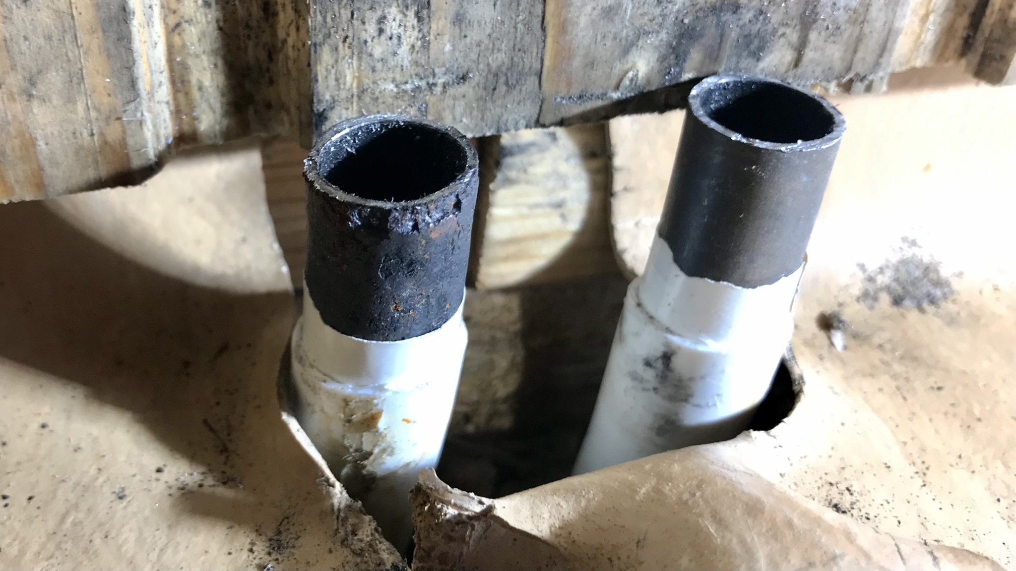

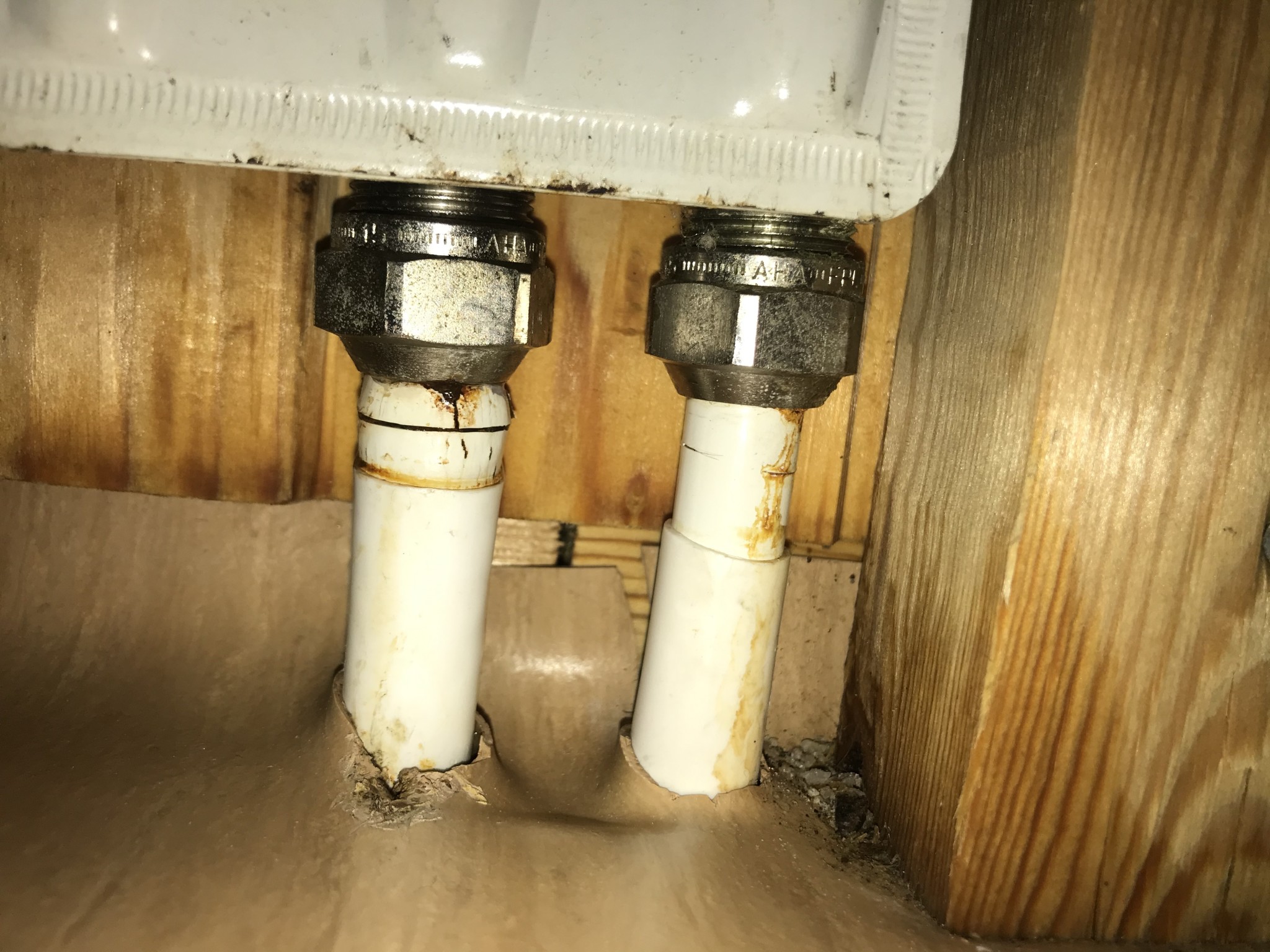

Efter 40 har rören rostat ihop och jag behöver kapa och bygla. Så här ser det ut:
Jag gissar att orsaken är att radiatorn inte har varit fastskruvad i väggen och då böjt i rören. Detta har skapat sprickor som rostat (framförallt i samband med att vi bytte till bergvärme för 3 år sedan). Då vi inte behöver radiatorn (den sitter i en bastu) så tänker jag kapa och bygla rören.
1. Finns det någon som kan gissa hur långt ner jag behöver kapa? Det är ju rostat så röret har svällt högst upp och om jag vill få det hållbart antar jag att jag måste få ett rent snitt på röret utan sprickor och rost i?
2. Hur gör man för att lyckas kapa vid väggen och få tätt? Har läst att det borde funka med bågfil eller multiverktyg när det är så nära väggen.

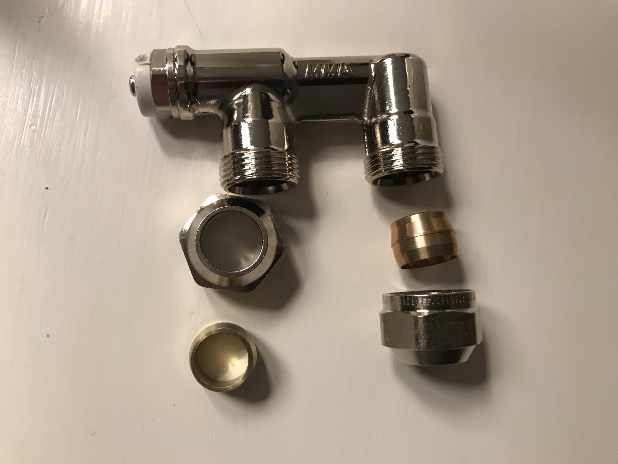

3. Vilka delar använder man enklast och bäst? Två vinkelkopplingar/slang? Och vilken typ, klämring eller gängade saker?

Är inte det kopparrör? Dom brukar inte rosta. Däremot kan det ju runnit rost ned från elementen.
På kopparrör anvädner du kämkoppligar. Jag hade faktiskt försökt löda med feta metallskivor som skydd bakom.

Finns även liknande variant av samma typ Radisol fast i stål, okänt fabrikat dock.
Men en snabb googling på "radisol" ger detta vid lite letande:

Enligt killen som hjälpte mig att plocka ihop grejerna så ska det inte behövas. Men jag tänker att jag ser hur det ser ut när jag skruvar loss dom gamla kopplingarna. Sitter det stödhylsa så får jag åka å köpa.

Känn efter med magnet.

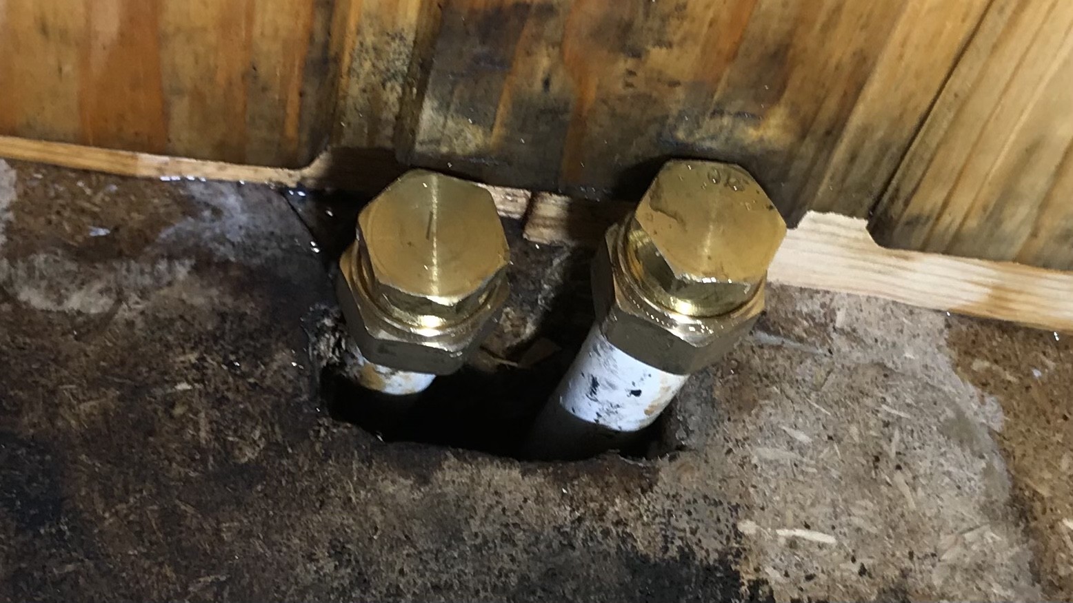

Det är stål (skulle inte kunnat rosta så annars) och det satt ingen stödhylsa när jag sågade isär dom. Skulle gissa att dom var ca 1,5 mm tjocka så det kändes rejält. Dock så hade röret rostat så djävla långt ner att jag inte fick dit förbikopplingen:
Det blev till att plugga istället:
Och som ni ser har det blivit mögel i golvspånet så jag får kontakta försäkringsbolaget imorgon för att se hur vi ska gå vidare. Det går ju inte att skarva nere i golvet.
