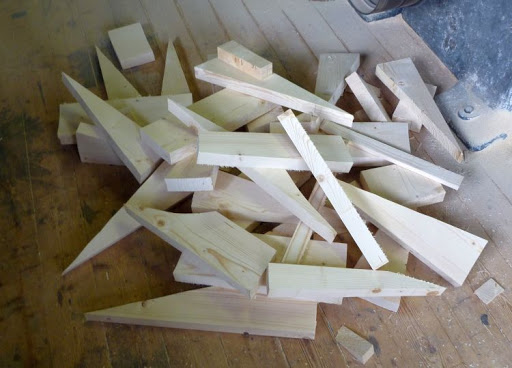

La ned mer tid på att rita upp benen på de avhyvlade ämnena och sedan fick bandsågen jobba när jag grovsågade delarna.
Mycket spill blev det!
Jag har en tid tänkt ersätta bladstyrningen på bandsågen med kullager. Efter att en liten spånhög mellan träklossarna och snurrhjulet tog fyr medan jag sågade flyttar jag upp det projektet några snäpp. Snurrskivan bakom bladet vill inte riktigt snurra med runt och blev riktigt hett, dessutom flyger lite gnistor nu och då. Ångest!
