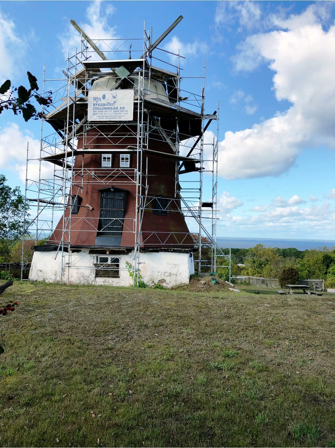

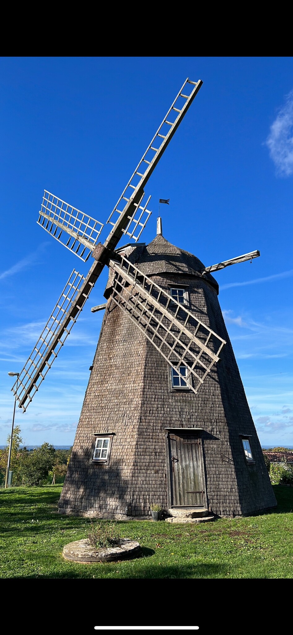

Jag har en lite speciell byggnad på tomten, en holländsk väderkvarn. Vilket är roligt då det är en unik byggnad. Det tråkiga är att allt det utvändiga, såsom fönster, tak, fasad och vingar behöver renoveras. Tanken är att jag ska utföra de flesta av dessa moment själv, och ta in hantverkare eller bekanta till vissa delar.
Ett stort dilemma är byggnadsställning, som är väldigt dyrt att ta in en firma till att montera. Särskilt om den ska stå en längre period eller monteras upp och ner för det olika arbetsmomenten som inte kommer att hinnas med samtidigt. Det är inte den lättaste byggnaden att sätta ställning runt heller, då den är cirka 8m hög till takfot och 11m till toppen. Fasaden är 8-kantig och sluttar inåt cirka 1,6m från mark till takfot. Omkrets är cirka 24 meter nedtill, varannan sida är cirka 3,5m respektive 2,5m.

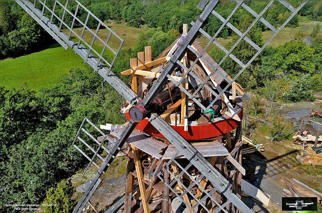

Första bilden är på den aktuella kvarnen. Den andra är en bild på hur ställningen såg ut runt en annan kvarn av liknande typ när de bytte tak på den.
Finns det någon med erfarenhet av byggnadsställningar som kan hjälpa mig? Är det värt att köpa begagnad ställning som jag sedan kan sälja när jag är färdig? Vilket typ av ställning är det man ska ha för att kunna bygga så flexibelt?

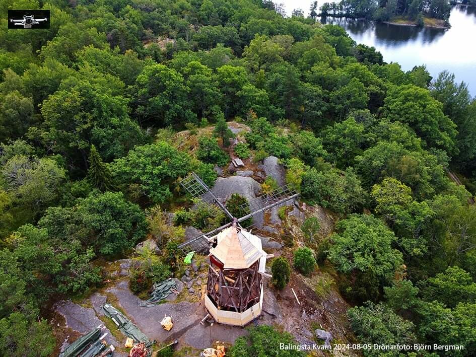

Vår lokala kvarn renoveras och de verkar främst jobba med sele och lite hemmasnickrade ställningar

VAD är det som ska renoveras/fixas?? Ställning blir lite krångligt pga byggnaden lutar inåt… Skylift verkar faktiskt enklare.
Annars… som privatperson är ramställning enkelt. 2 meter höga sektioner, 73 cm på djupet. Och 3,57,eller 2,57 på längden. Och där borde det gå att få till nåt smart på dina väggar som är 2.5 resp 3.5 meter…
8 ramar, som du bygger samman med burtonrör.
Bygg rakt upp. Sen börjar det svåra att bygga inåt mha burton…
Normalt har man motvikter vid sneda fasader, men om du skruvar samman dessa 8 delar borde det bli stabilt…..
Jag skulle nog satsa på en skylift ;)
