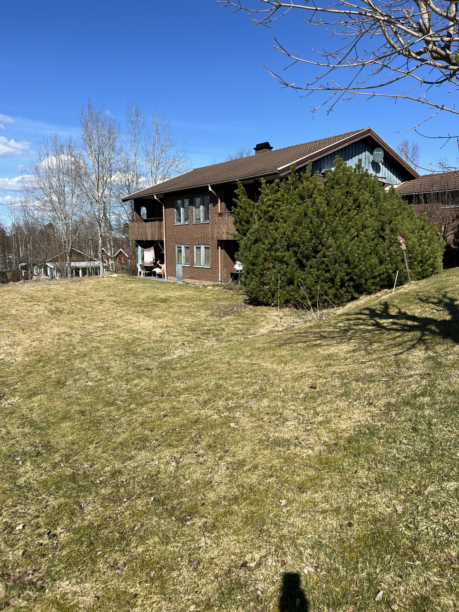

Jag ska renovera taket på villan byta betongpannor och plåtarbeten till mörkgrått Villa med mörka takpannor och fasad i behov av planerad renovering.

Bygganmälan är inte aktuellt, underhåll kräver inte anmälan.
Det som eventuellt kan kräva bygglov är att du ändrar takets färg. Huvudregeln i PBL är att det inte krävs men det är snårigt. Kolla först detaljplanen, finns där någon reglering av färgen där som hindrar byte från brunt till grått eller att man har infört utökad bygglovsplikt för färgbyte? Den andra frågan är om ändringen väsentligt ändrar byggnadens eller områdets karaktär. Då krävs bygglov.
