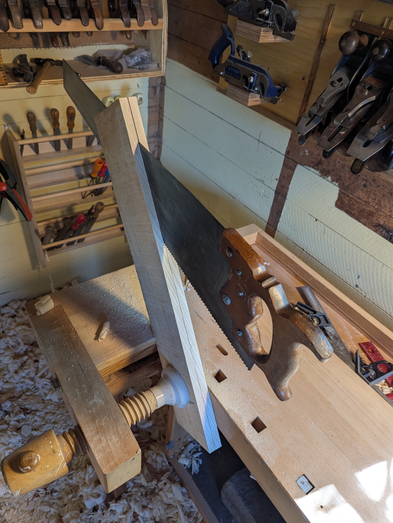

Tyvärr har jag inga bilder på själva sågandet - jag var ganska fokuserad - men jag kan garantera att armarna värkte efteråt. Kosipon är lättarbetad i sig, men sliter en hel del på verktygen. Här de första två dimensionerade benen.

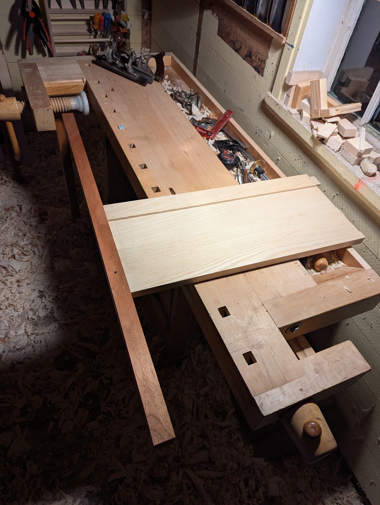

Efter första snittet hade jag sluntit en del och fick rikta om plankan. Efter ett par sejourer har jag sågat upp de bitar jag behöver i mahogny och ask, och hyvlat ner Mahognyn.

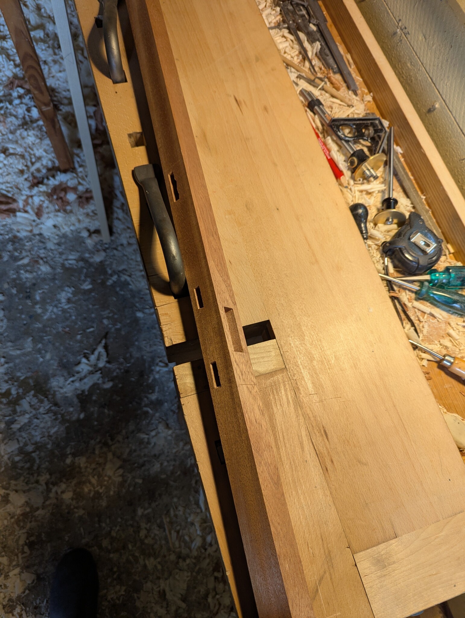

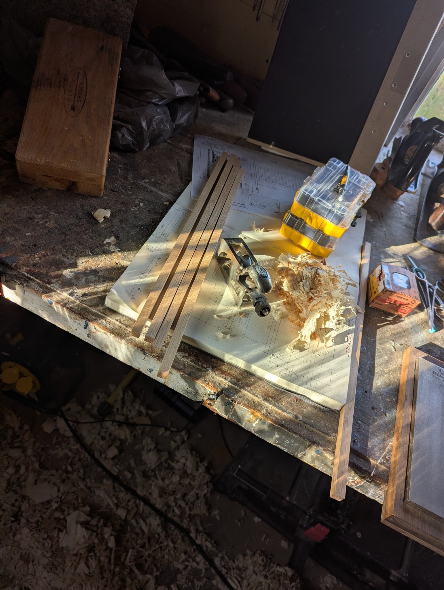

Jag tänkte att jag skulle uppdatera, mest för att fira att jag tagit mig an den ena av de två långa bitarna som jag fasat litet inför.
Planhyvlad träbit i ljust trä på en arbetsbänk med spån och hyvelspån runt omkring.
En hand håller en träbit som mäts med ett skjutmått i ett snickeri, omgiven av verktyg och spån.
Ett sånt här område är förstås svårarbetat, men blir desto vackrare och pärlemorsskimrande när man lyckas. Här fokuserade jag dock för mycket på detta och hyvlade förbi mitt mål på 22 mm i ena hörnet (övre vänstra). Jag tror att jag kommer kunna dölja detta senare; det ska bli tapp där.
Verkstad med hyvelbänk och tre hyvlar, träspån på golvet och träplankor i bakgrunden.
Ett snickeri med träbitar, hyvelspån på golvet och ett långt arbetsbord. En luftballongsmodell hänger i taket.
En nästan färdig hyvlingsyta av askträ, placerad på en arbetsbänk i en träverkstad, med omgivande träbitar och hyvelspån.
Den dräpta besten och de tre hjältarna. Det är tillåtet att skryta. När man ser att spegelbilden i ytan är rak, var man färdig för en halvtimme sedan, som det heter.
Träverkstad med arbetsbänk, trärester, och verktyg; plankor i ask för sängbygge ligger på bänken.
Träverkstad med spån och hyvelbänk, trähögar på golvet, och en stol mot väggen.
De bitar ask som är hittills finns och ska bli säng, och de bitar som inte ska bli säng. Kanske madrass.
  • Handhyvel på träbänk omgiven av hyvelspån och verktyg i bakgrunden.
Bombus pratorum och 1 till
Tänk på att ytor som bara ska hänga i luften inte behöver vara mer precisa än att de ser bra ut. Det här ofoget med att göra alla råämnen till perfekta rätblock exakt på mått är något som kommer från maskinsnickeri där man vill sätta anhåll och köra alla bitar likadana. Kör du med handverktyg räcker det med två sidor raka och vinkelräta mot varandra.

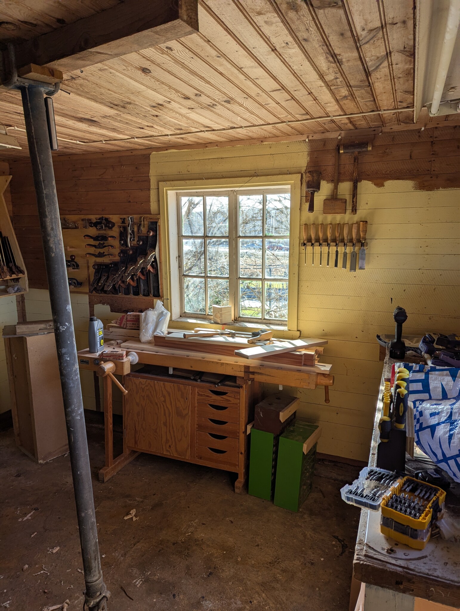

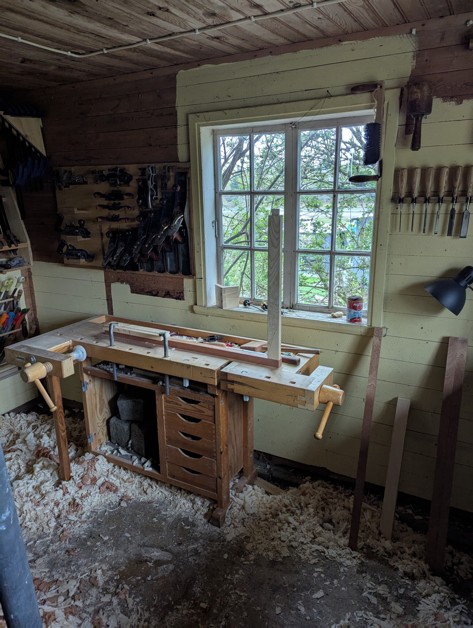

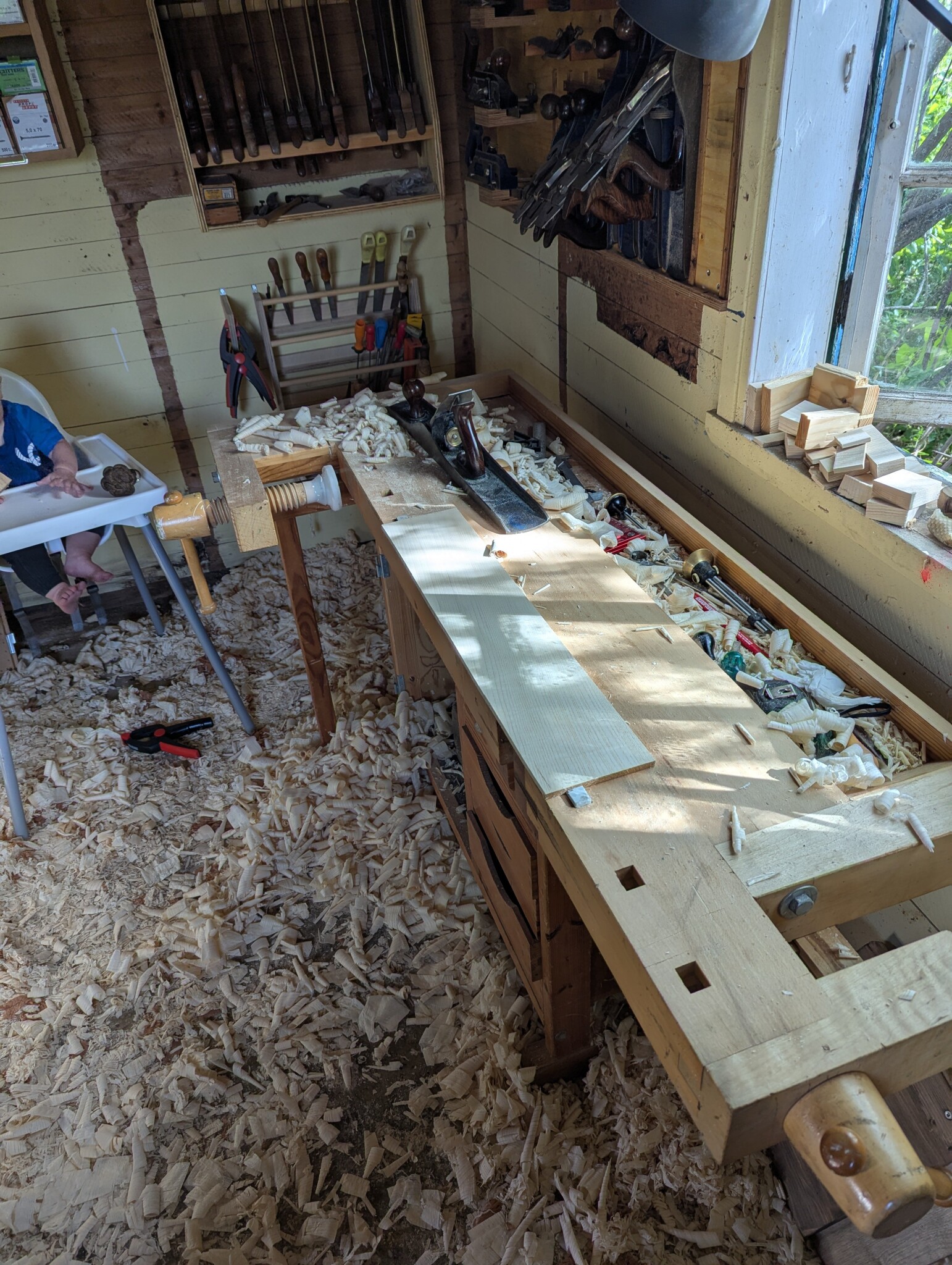

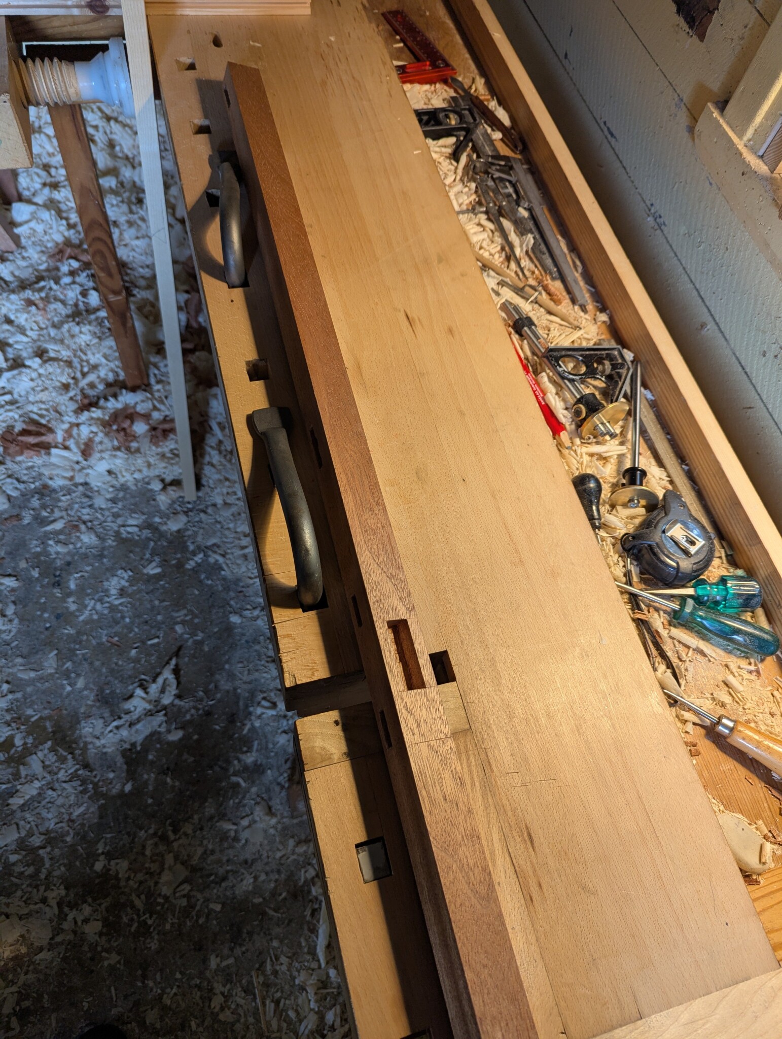

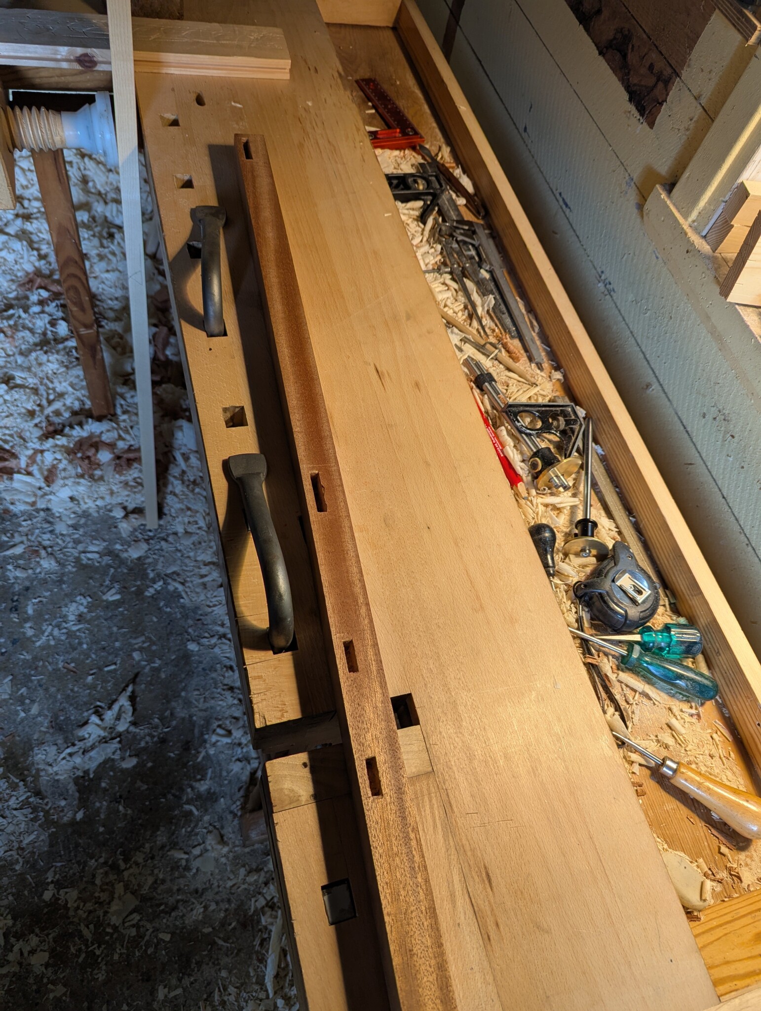

Alrajtan tajtan, som vi brukar säga, ni säger säkert något annat. JAg tänkte att jag skulle visa upp ett livstecken. Så här långt är flytten i hamn och miljön blivit, om något rustik, än mer romantisk. '
Ett rustikt skjul med arbetsbänk, verktyg på vägg och fönster som släpper in naturligt ljus, omgivna av träpaneler.
Ett skjul på tomten. Elström - drömm och glömm, om jag inte drar en förlängningssladd, och det gör jag nog för litet ljus om kvällskvisten i alla fall.

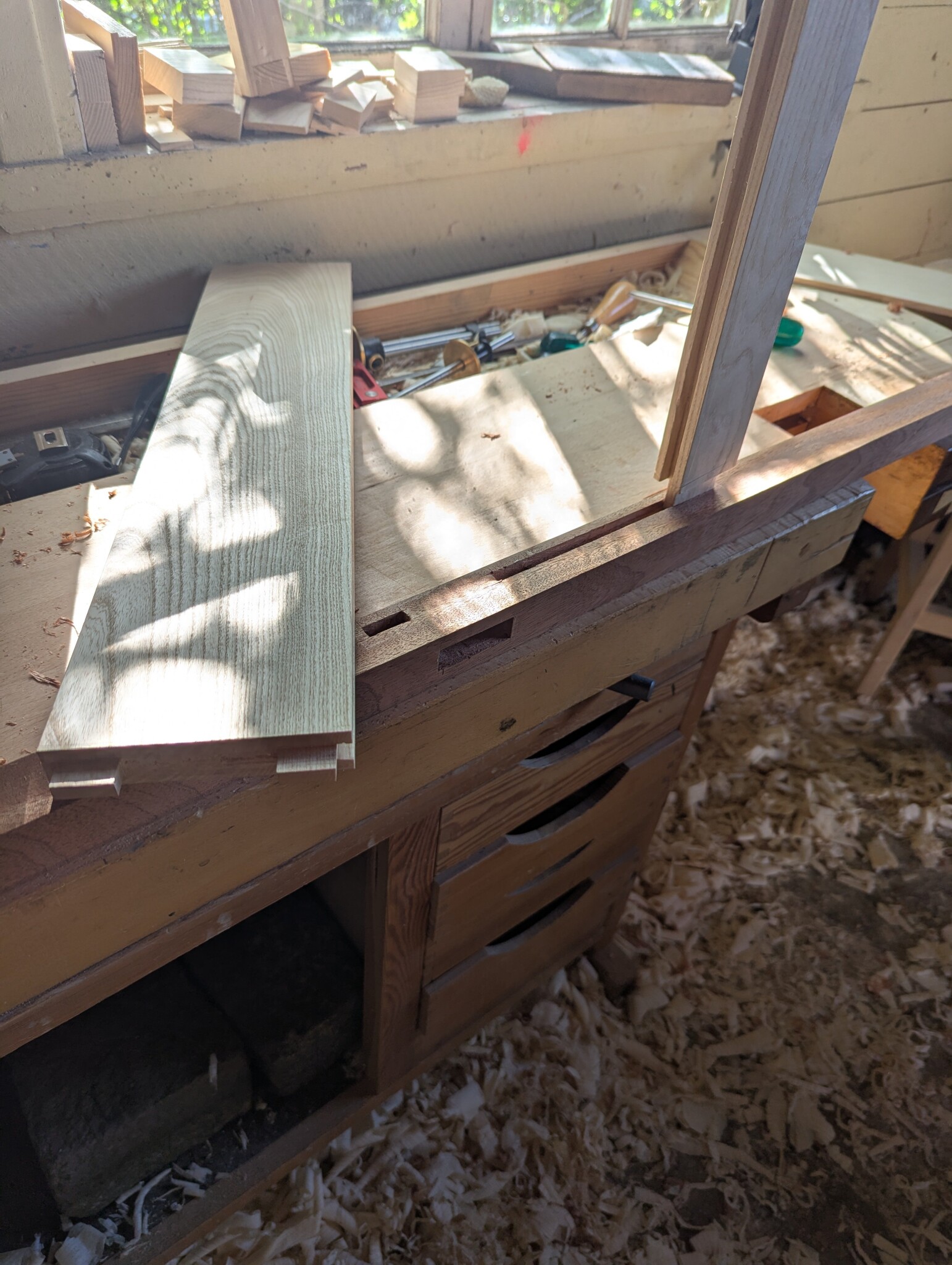

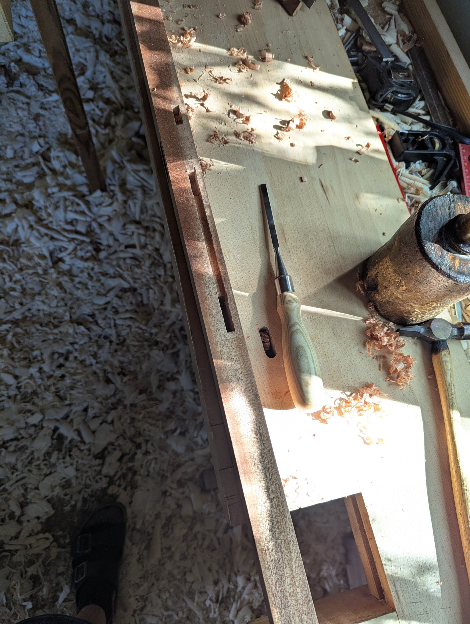

Projektet har väl framskridigt långsamt, men nu är alla stora bitar äntligen dimensionerade, och jag får börja med fogar.
Arbetsbänk med träarbete, verktyg som såg, skruvmejsel och blyertspenna, samt påbörjat tapphål.
Arbetsbänk med träverktyg, inkusive hammare och markeringar för tapphål i trä. Spån på golvet i en rustik verkstadsmiljö.
Träbearbetningsprojekt i ett rustikt skjul, där tapphål syns i arbetsbänken med ett fönster i bakgrunden.
Arbetsbänk i snickarverkstad med verktyg på väggarna, fönster med utsikt över trädgård, och träspån på golvet.
Träram med tapphål på marken i en verkstad, omgiven av träspån och verktyg. Svarta sopsäckar och kartonger i bakgrunden.

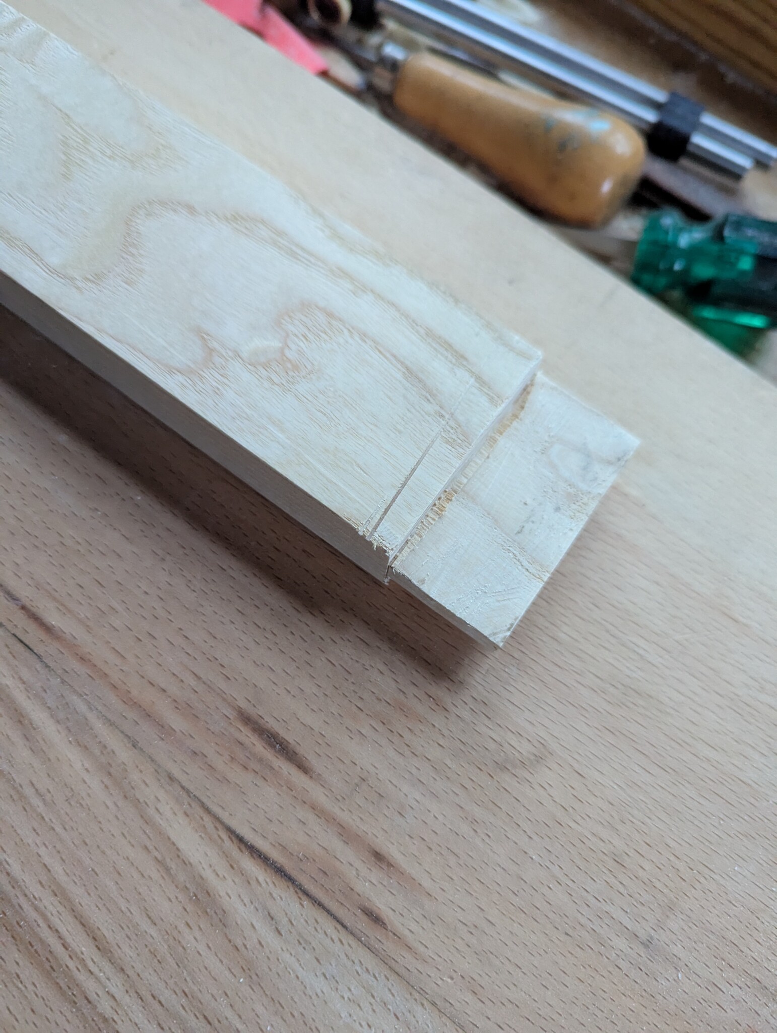

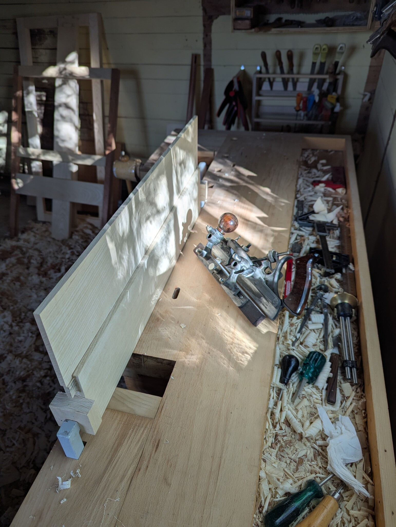

Väldigt roligt att äntligen börja se något ta form. Dessa första tapphål blev litet sneda, så jag får fixa till det. Träbit med urfrästa tapphål på en arbetsbänk, omgivna av verktyg, en del av ett byggprojekt.
Men nu dags att sluta för idag, sa omständigheterna.

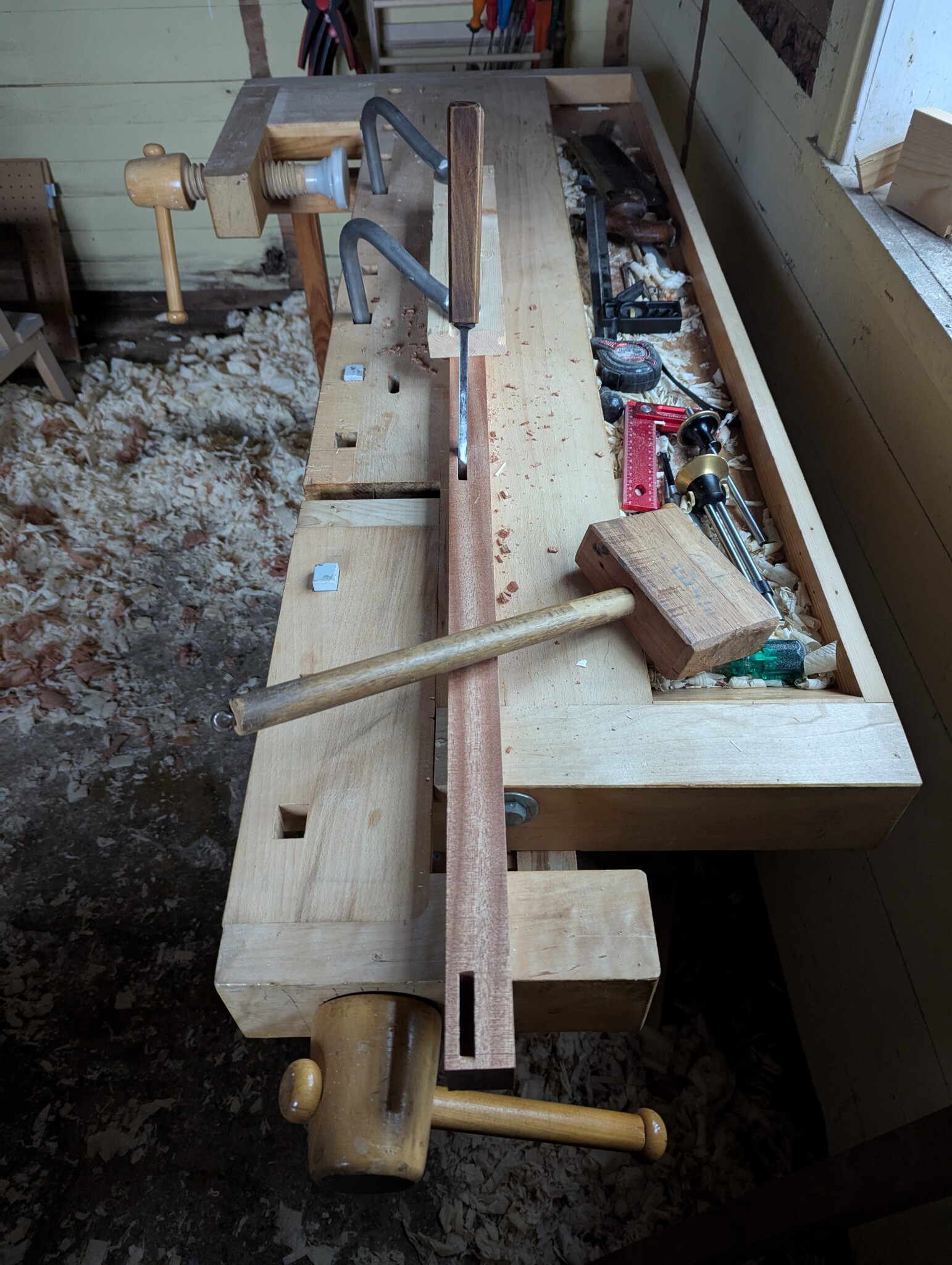

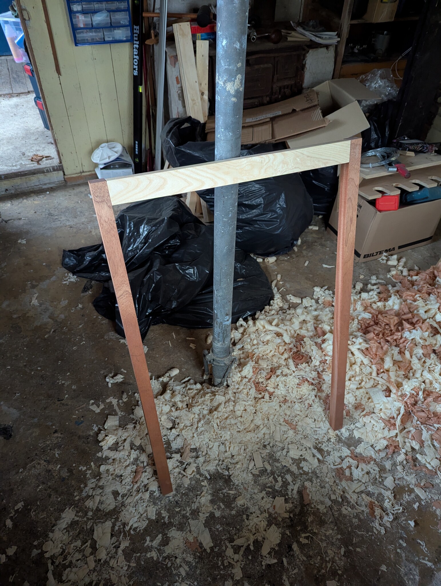

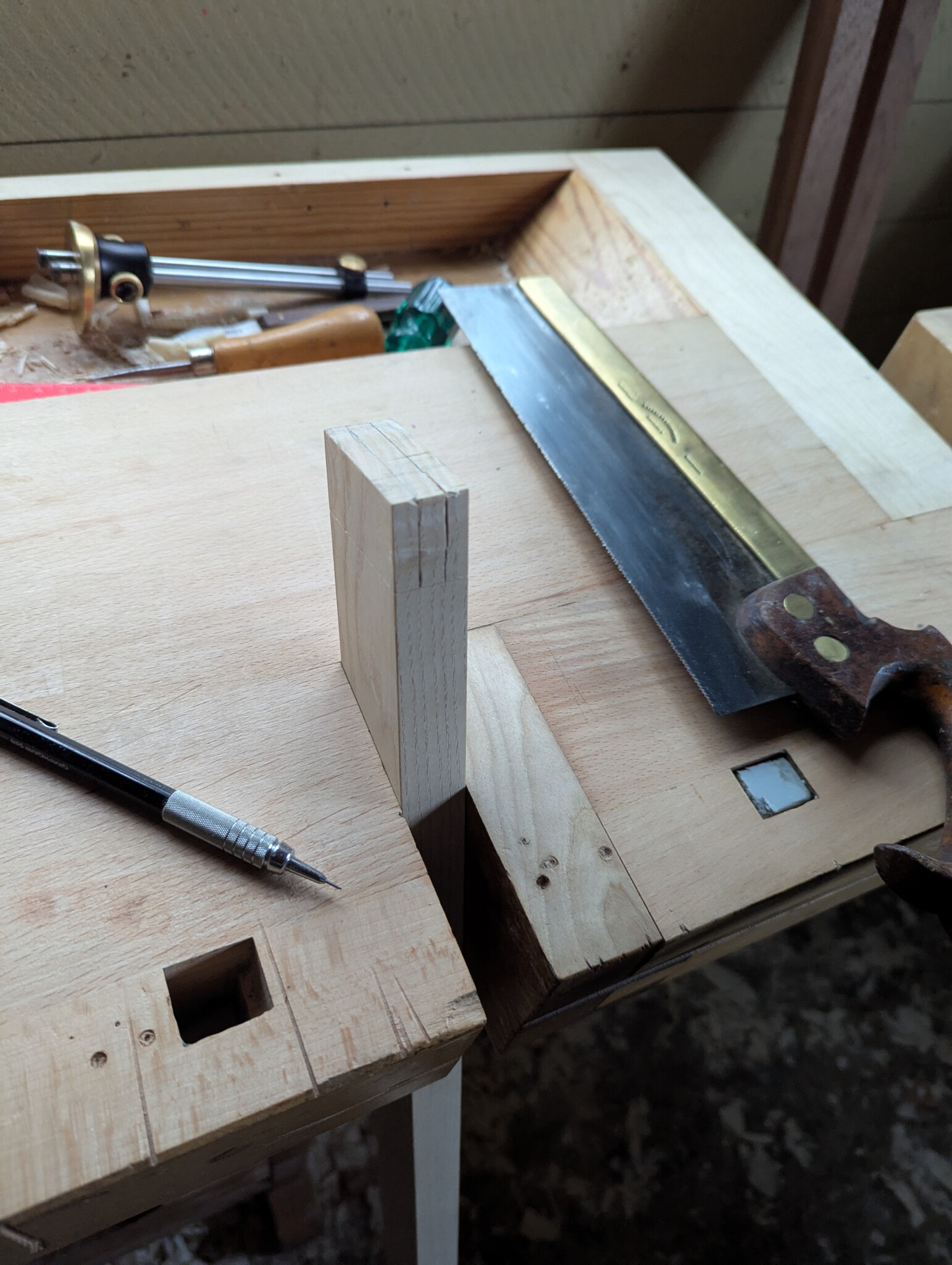

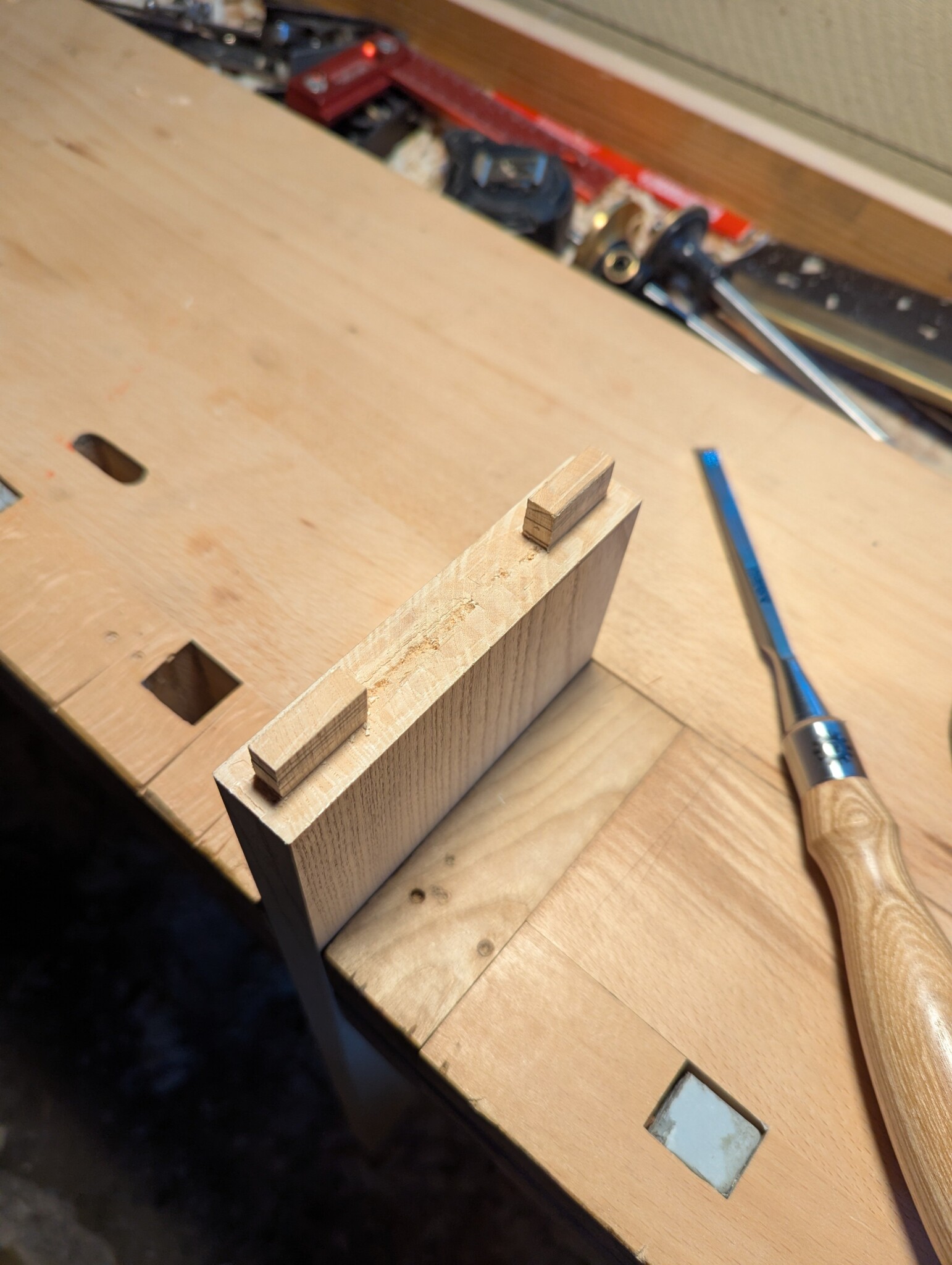

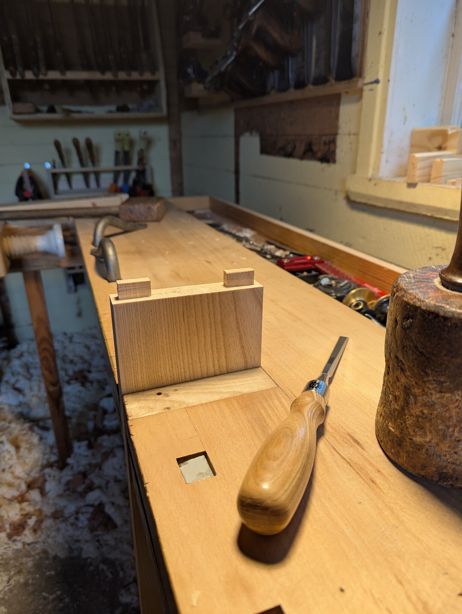

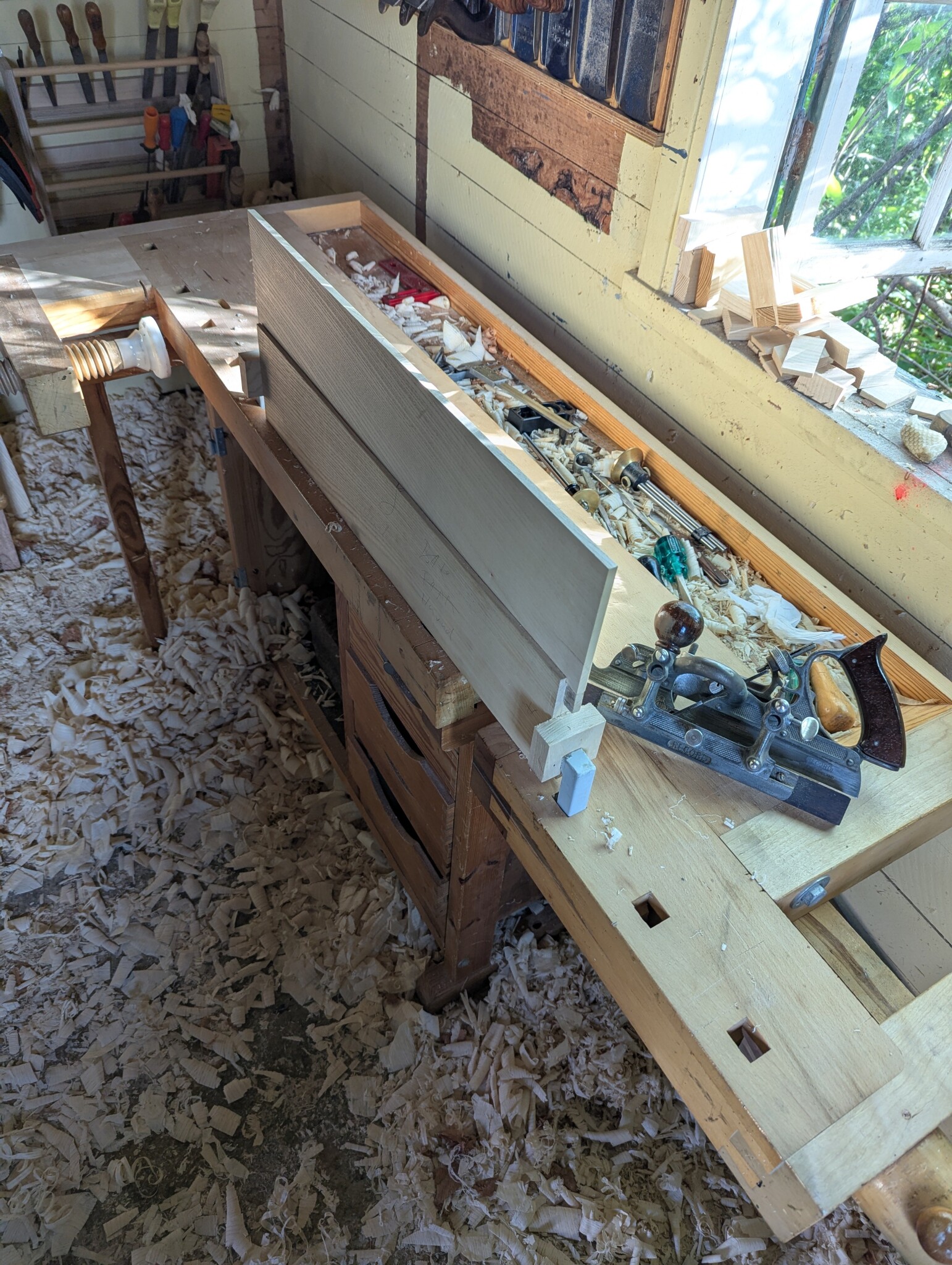

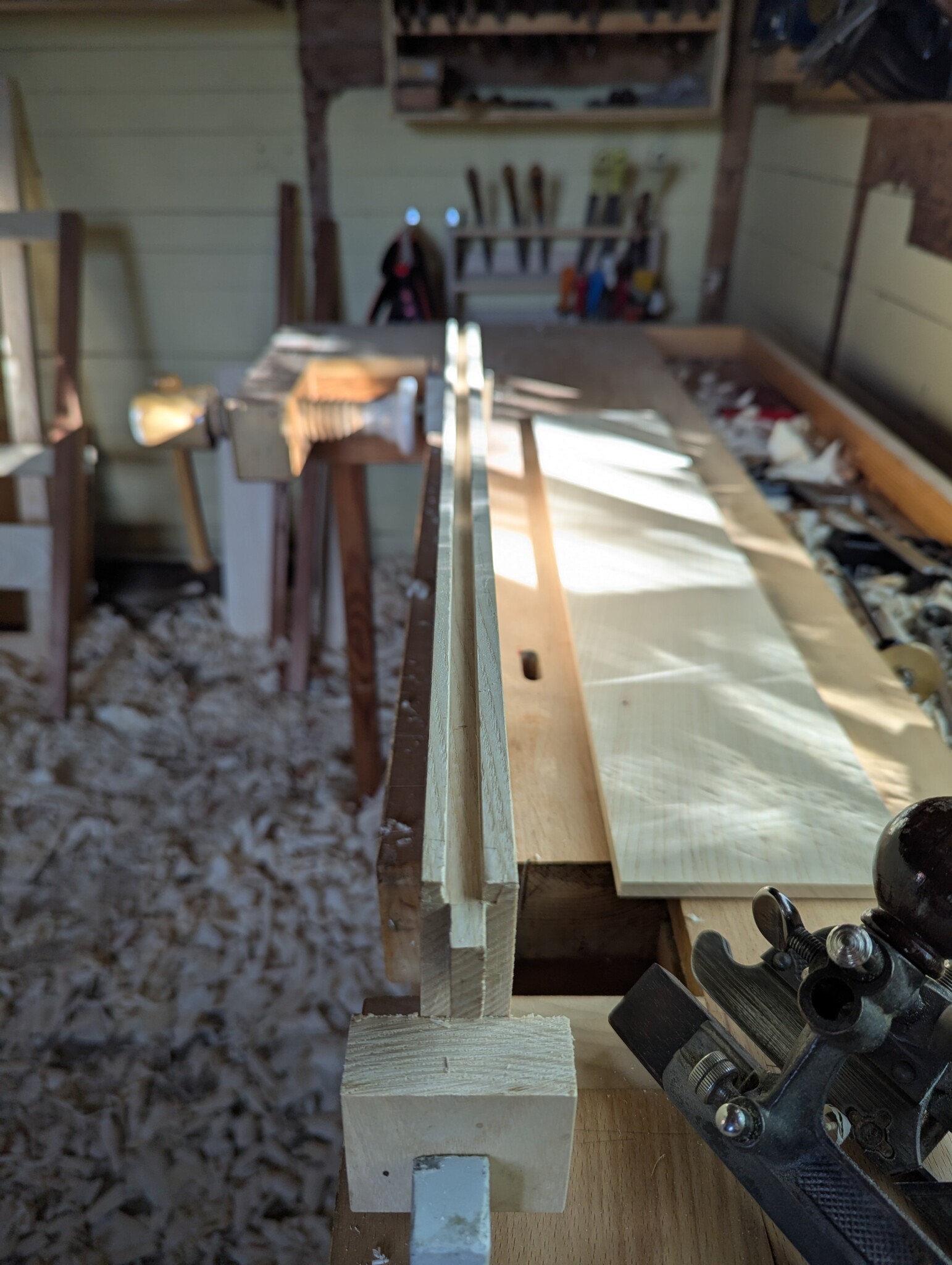

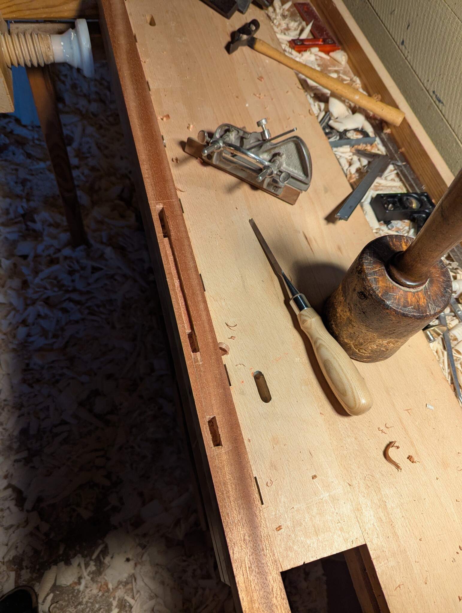

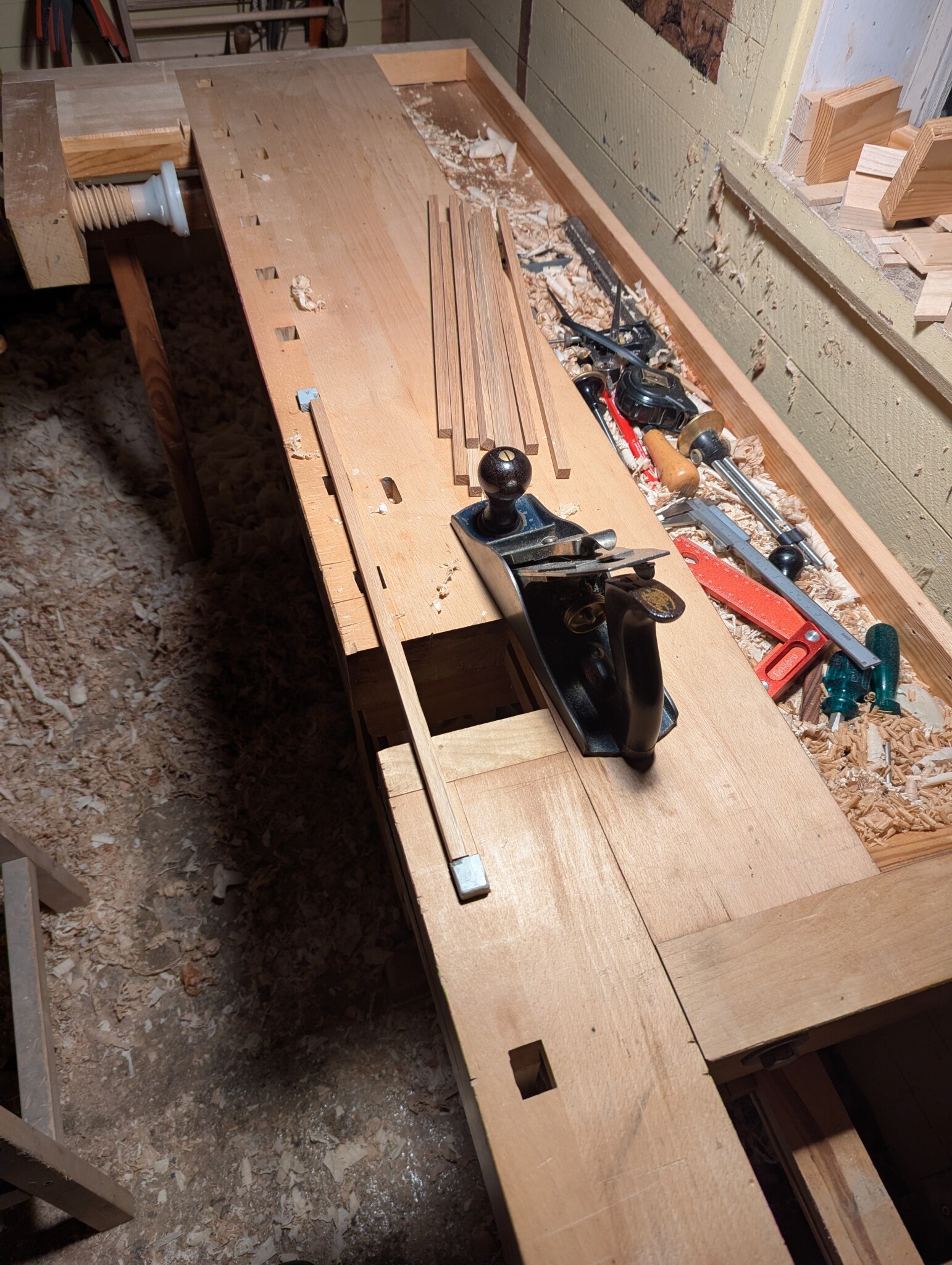

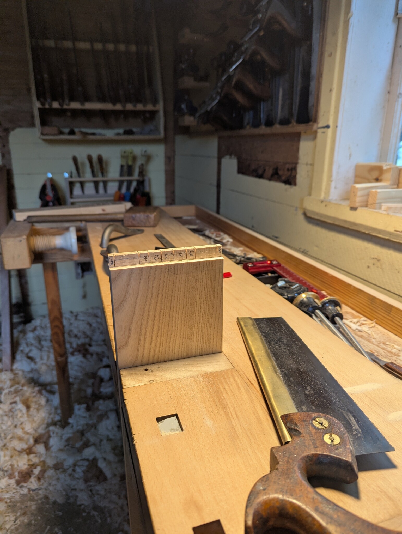

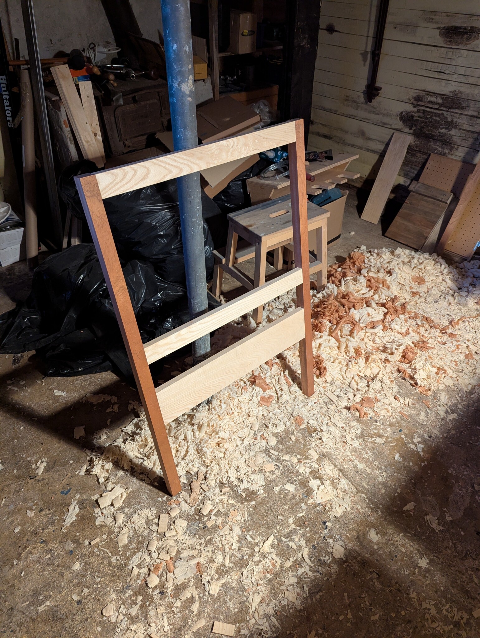

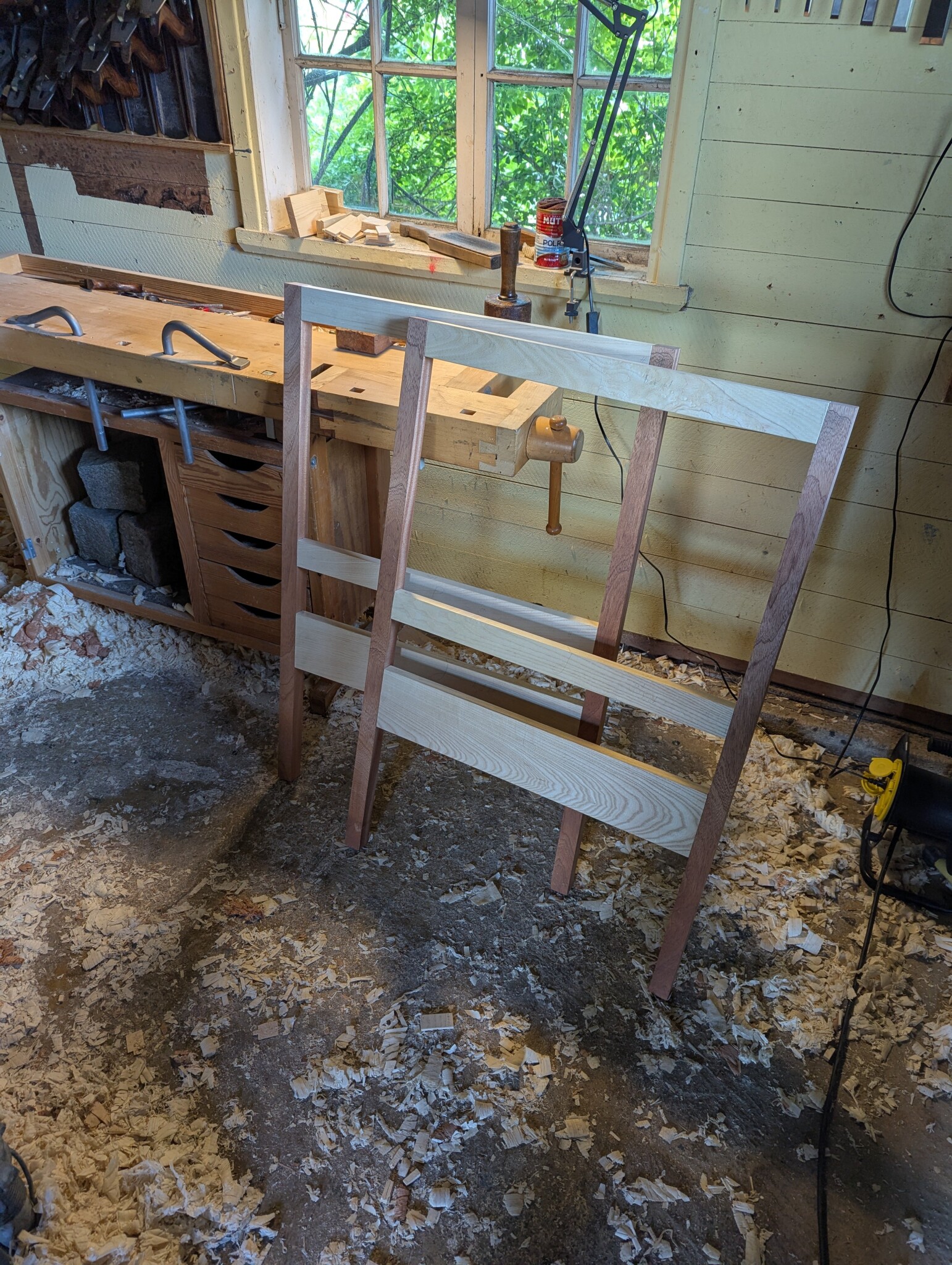

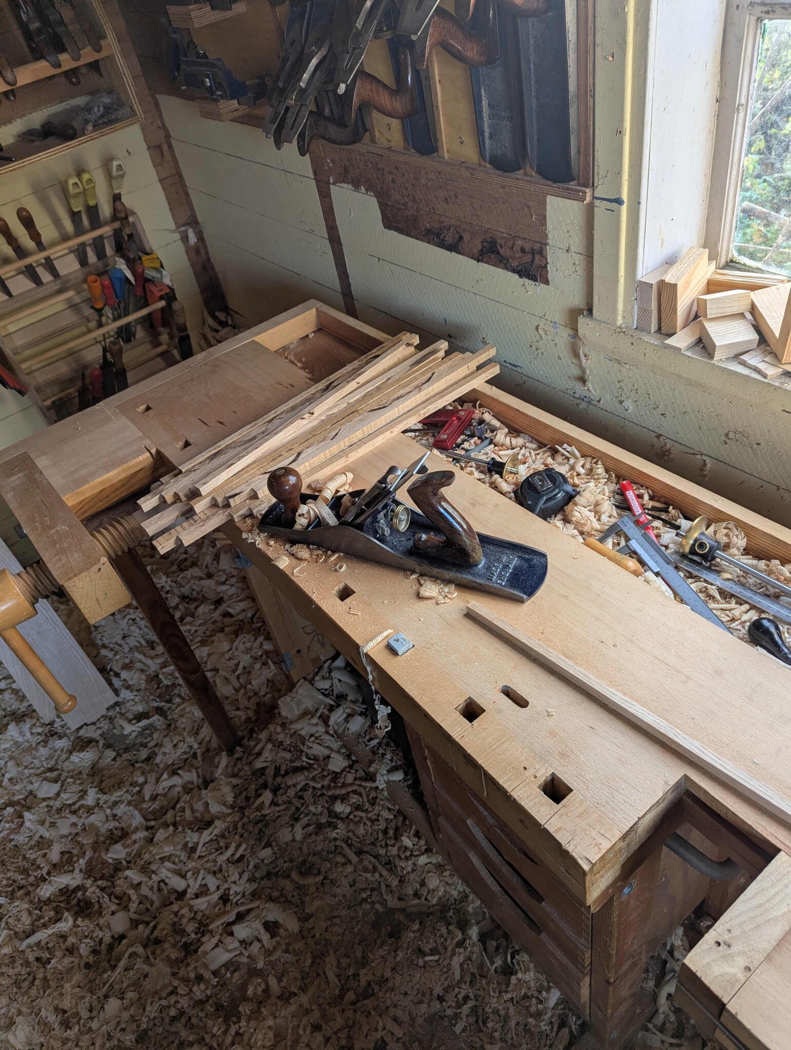

Ni är alla säkert väldigt spända såhär en genomsnittslig graviditet senare. Sängen har dragut ut på tiden, beroende på flytt, semestrar, vem jag är som person etc., men i fredags blev den äntligen klar! Jag tänker att jag lägger upp de bilder jag tagit i kronologisk ordning. Om någon undrar något så är det bara att fråga.
Initialt hade jag ju tänkt att låta långsidornas längsgående strävor tappar går igen hörnstolparna och låsas fast med kilar, men efter att ha gjort bort mig och kapat tappen för kort slopade jag den iden och körde tapp i tapphål och skruv med sargsprint.
  • Träarbete på en bänk i verkstaden, med en bit trä försedd med markeringar, såg och verktyg i bakgrunden.
  • Träarbetsstycke på snickarbänk med mejsel och klubba, del av sängprojekt, visar tappfogkonstruktion i snickeriverkstad.
  • Träsammanfogning med tapp och tapphål under konstruktion, visad på en arbetsbänk med ett stämjärn bredvid.
  • Ramsängsbyggnation i träverkstad med träspån på golvet och olika snickeriverktyg i bakgrunden.
  • Träram del av en säng i ett snickeri med arbetsbänk och verktyg. Golvet täckt av träspån.
  • Arbetsbänk med snickarverktyg och ett trästycke med flera urfrästa tapphål för möbelbygge.
  • Arbetsbänk med trädelar av sängram, verktyg och träspån. Skåror och beslag synliga.
  • Närbild av en träbänk med verktyg och träbitar. Synliga fogar som tapp och tapphål visar ett pågående byggprojekt.
  • Trästycke i skruvstycke med handsåg i verkstad omgiven av träspån och verktyg.
  • Snickarbänk med hyvel och träspån över golvet, omgiven av verktyg och ett fönster. En barnstol syns i hörnet.
  • Arbetsbänk med trästycke under bearbetning, omgivet av verktyg och träspån i en snickarverkstad.
  • Arbetsbänk med träplankor, hyvel och spån i en verkstad med träspån på golvet.
  • Arbetsbänk i verkstad med träbitar, hyvel och träspån runtom, mitt i processen att bygga en säng.
  • Bänk med träverktyg och borrade hål, omgiven av spån och snickarverktyg, under ett sängbygge.
  • Arbetsbänk i trä med verktyg, träflisor och plankor, använd för ett sängbyggprojekt i träverkstad.
  • Arbetsbänk med träspån, stämjärn och hammare under sängbygge.
  • Arbetsbänk i träverkstad med verktyg, trärester och träbitar; solstrålar skiner in genom fönstret i bakgrunden.
  • En snickeriverkstad med ett arbetsbord belamrat med träspån, verktyg och träbitar, där en hyvel ligger på bordet.
  • Arbetsbänk med träbitar, hyvel, träspån och byggplaner i ett snickeriprojekt.
  • En arbetsbänk med träbearbetningsverktyg och träspån, inklusive hyvel, omgiven av trästycken och spånor.

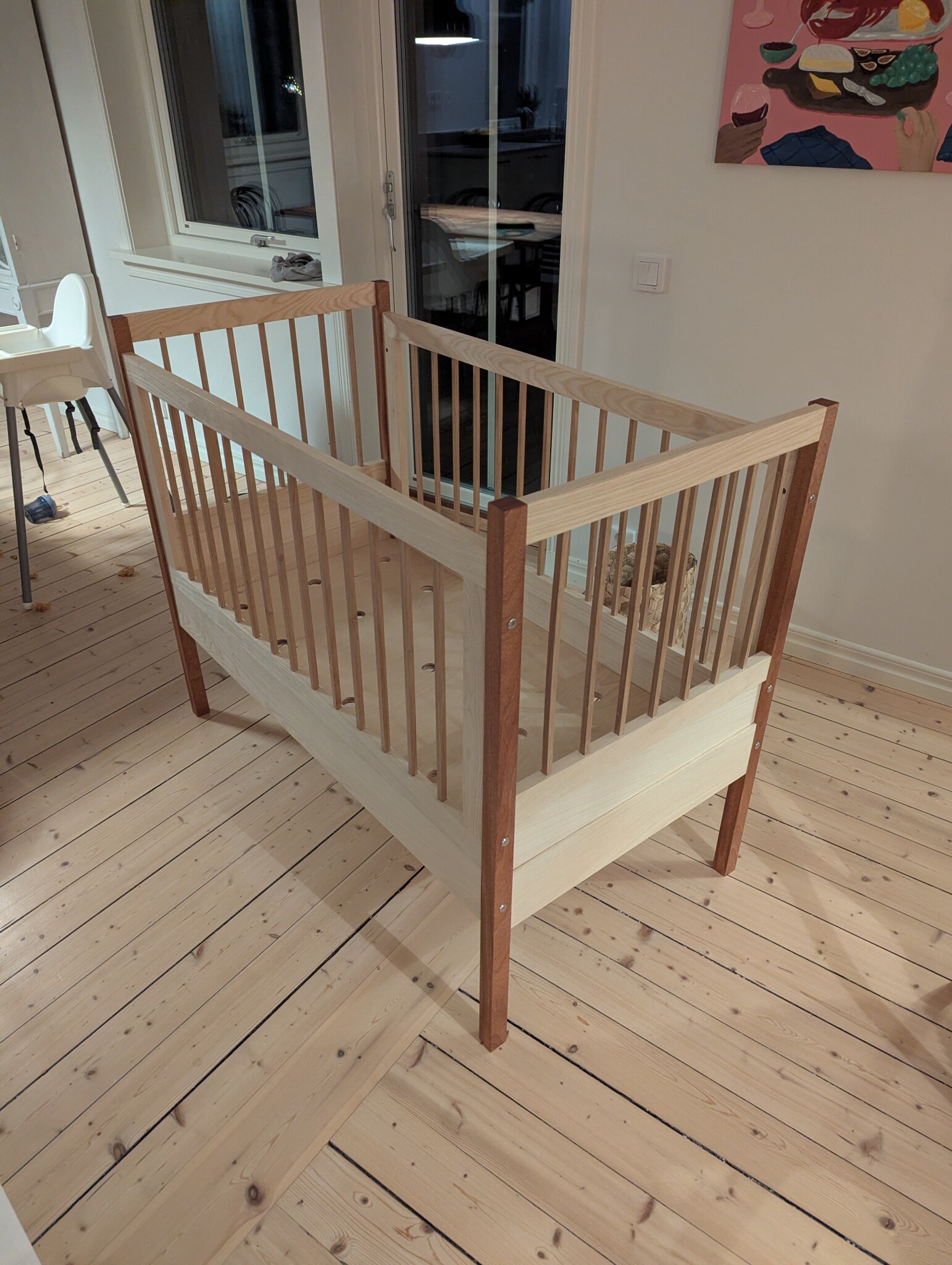

Noramasen och 7 till

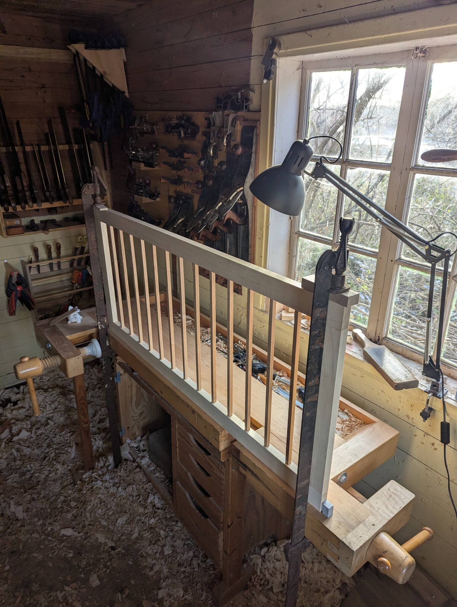

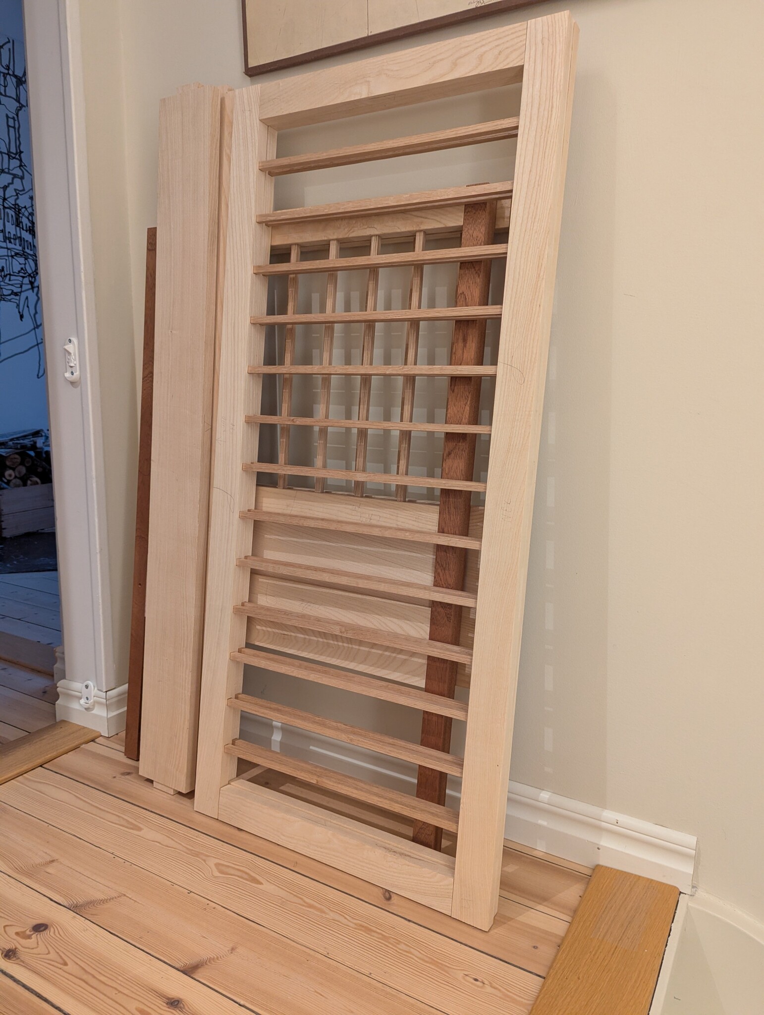

Fortsättning
  • Träram med träspjälor lutad mot vägg, del av byggprojekt i inlägg.
  • Verkstad med arbetsbänk, träspån på golvet, en trägrind i ett skruvstycke och hyllor med handverktyg på väggen.
  • En träspjälsäng under konstruktion i ett ljust rum med trägolv och ett färgglatt konstverk på väggen.
