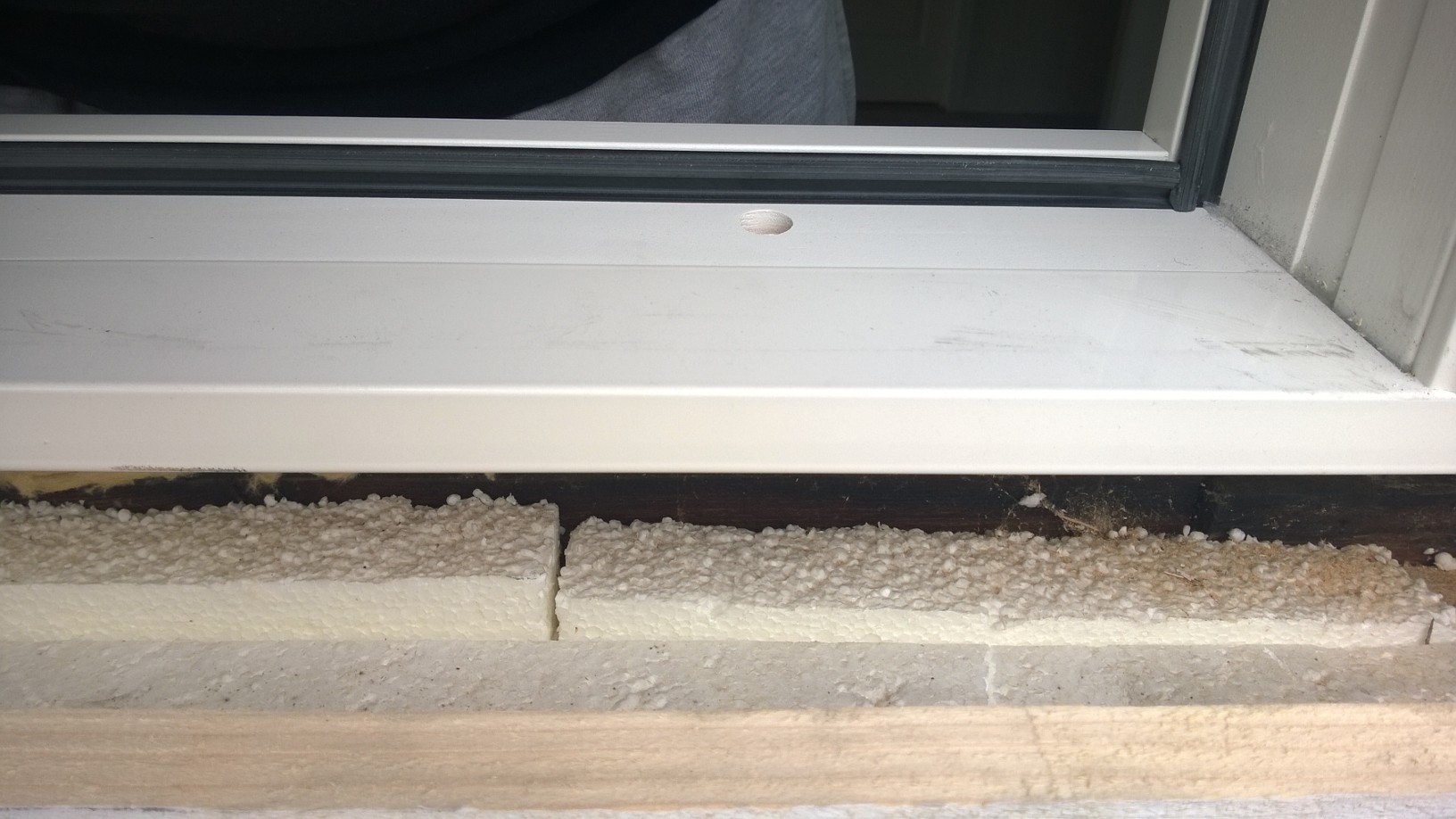

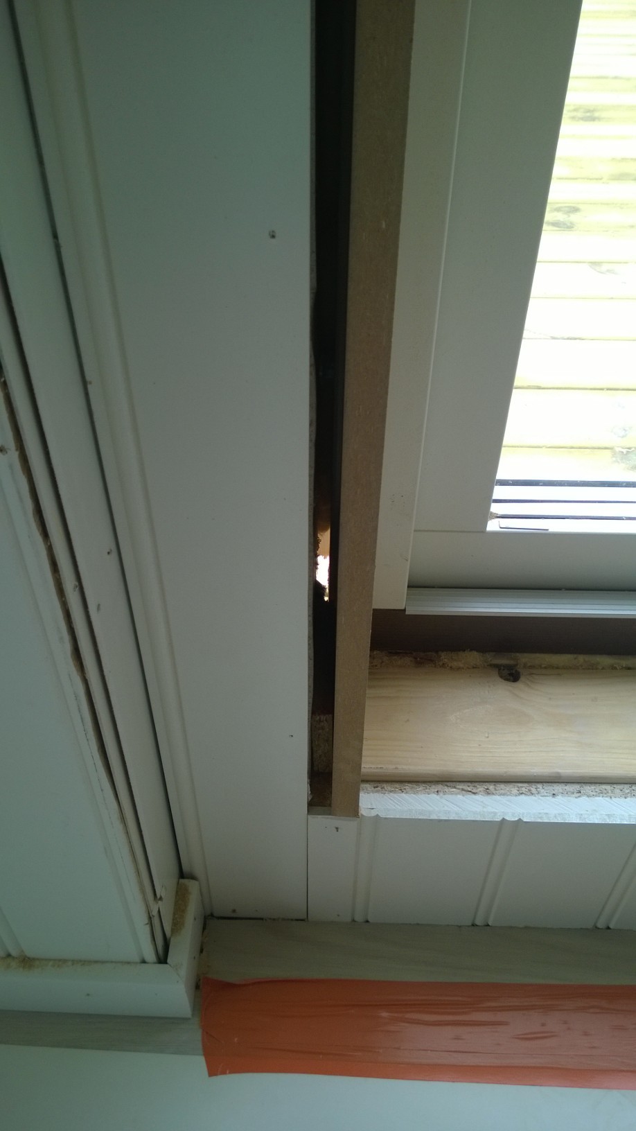

Här är altandörren där de börjat sätta salning - men jag kan ju se rakt ut genom en glipa här!
Mössen kommer ju älska det utrymmet och fukt/drag?

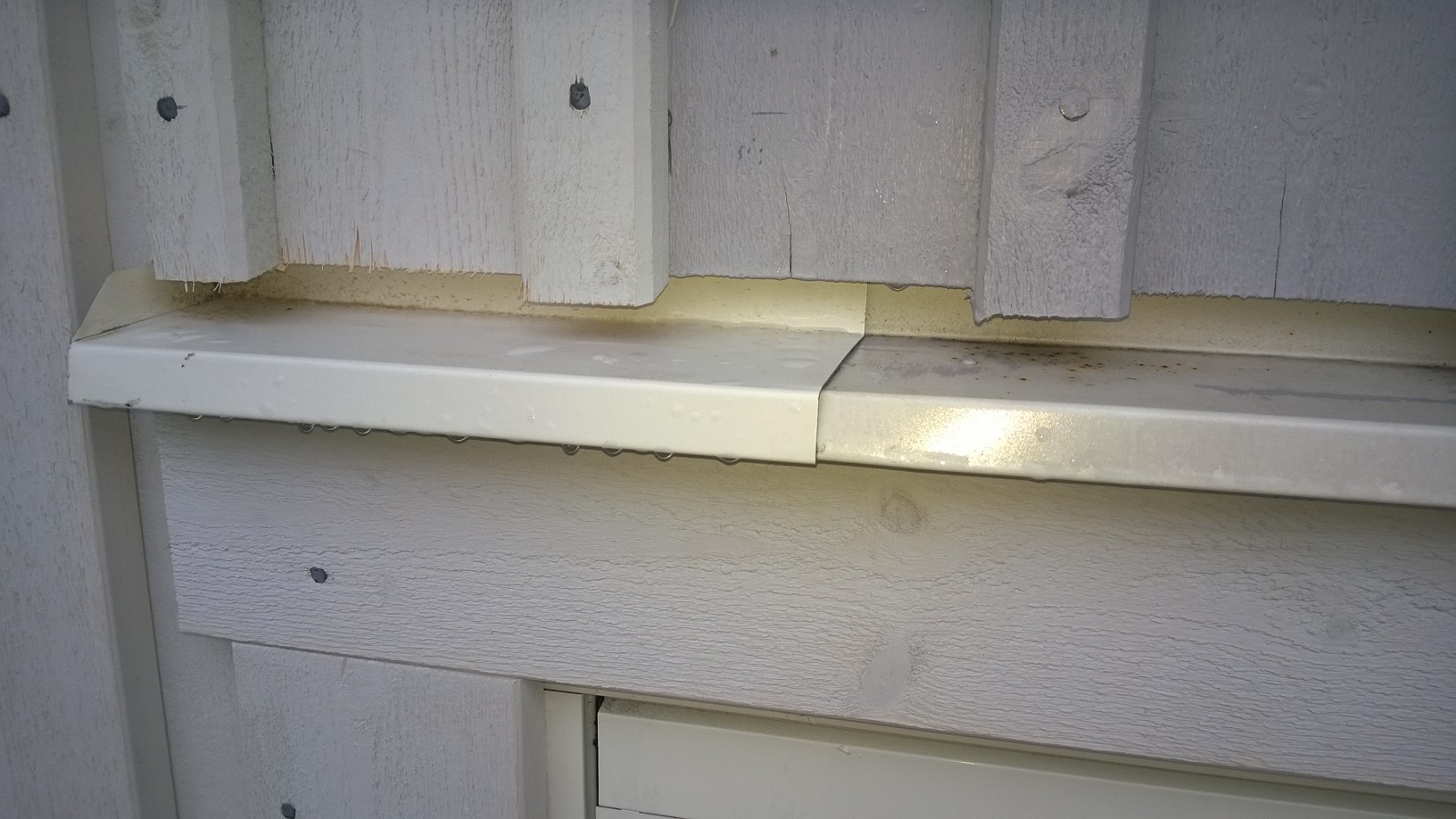

Här har de flyttat ett fönster och SKARVAT övre fönsterblecket!?

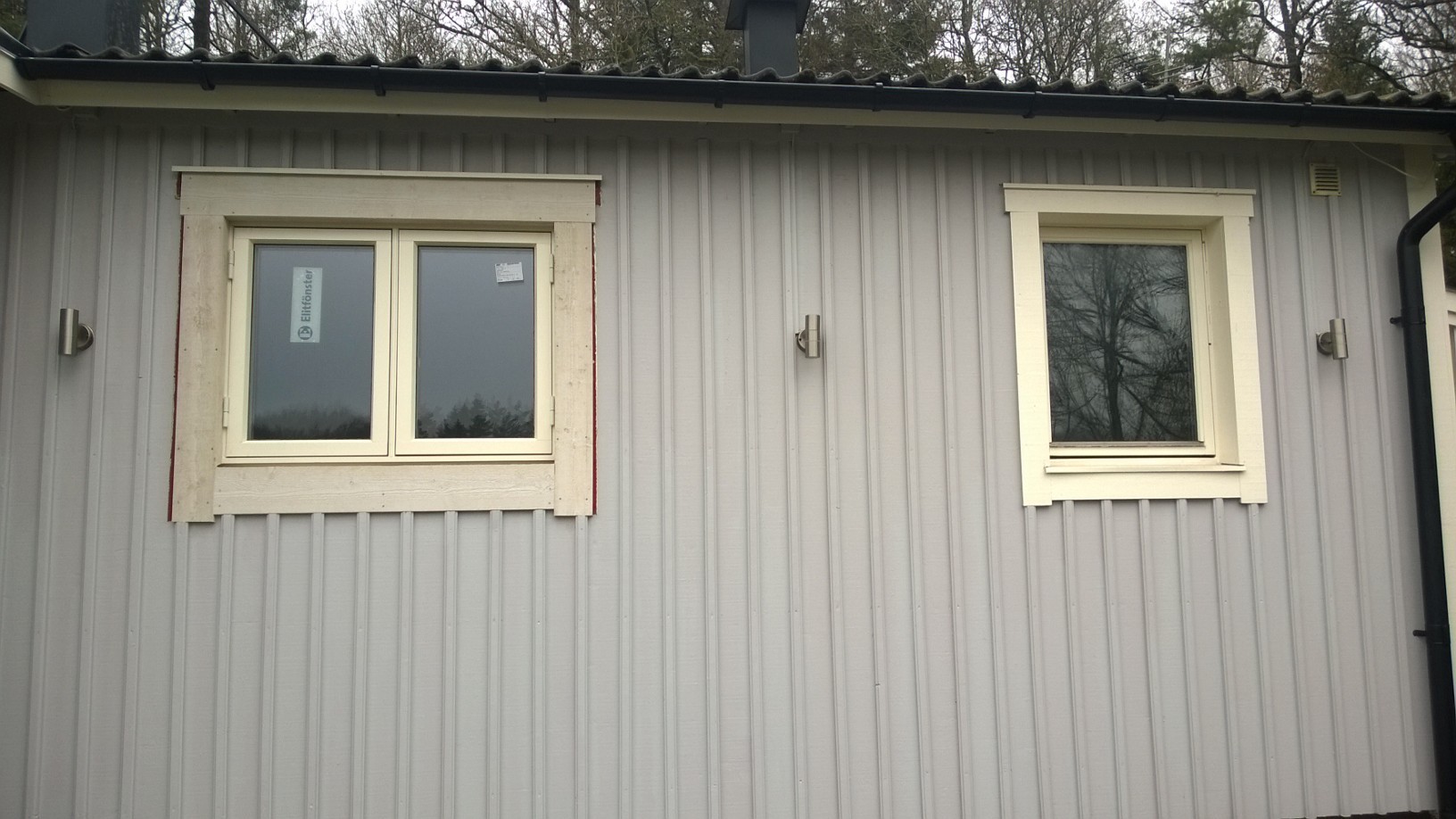

Här är det utbytta köksfönstret till vänster. Fodret är MYCKET bredare än alla andra foder på huset.
Ser mer ut som vindskivor.. Varför?

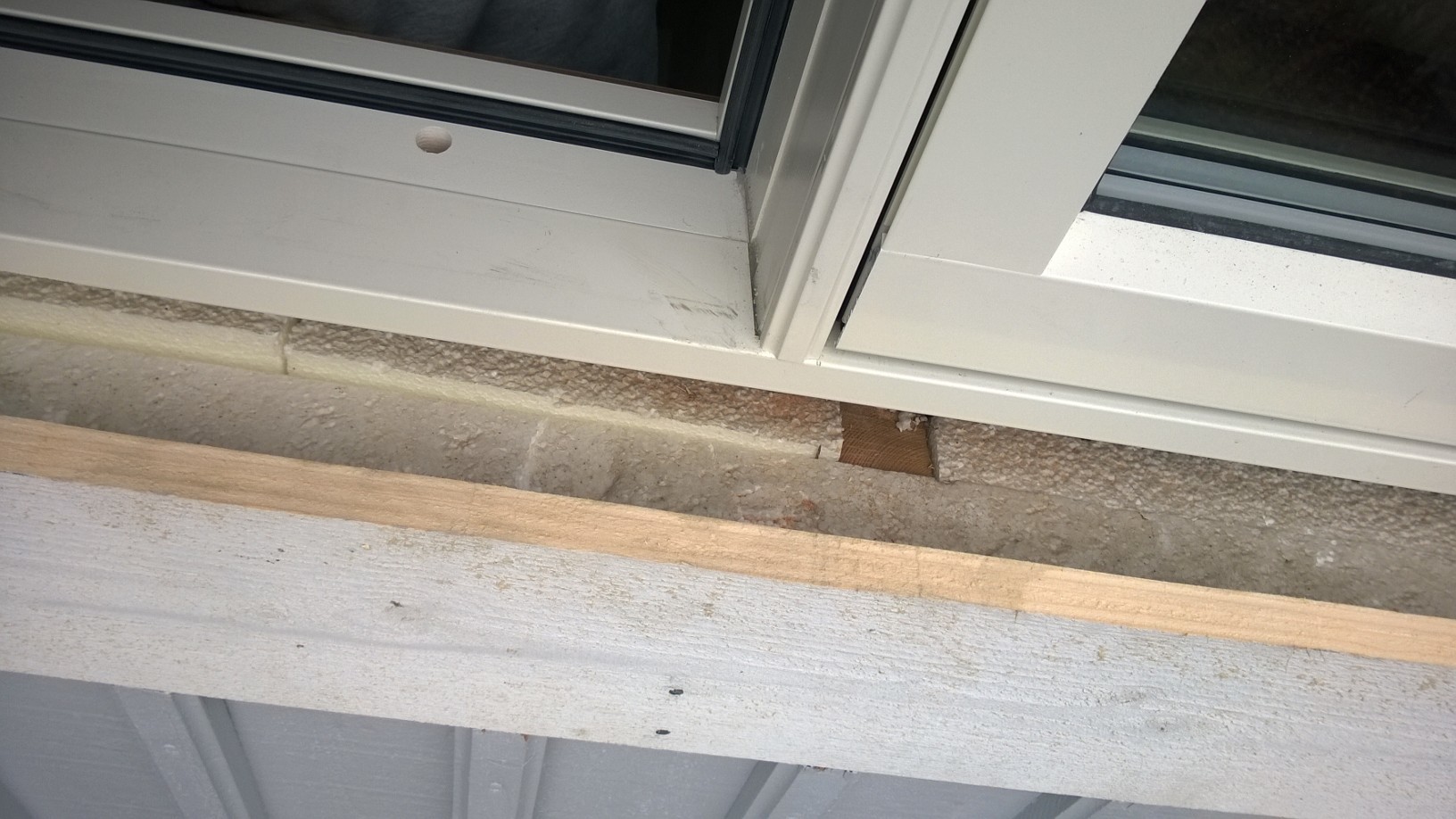

Köksfönster igen. De har inte satt in någon "ram" runt själva fönstret, så i nederkant är fönstret INTE fastskruvat eller ens vilande på något.

Köksfönstret ser ut att vara något mindre på höjden än det andra fönstret. Vad är anledningen till detta? Någon ändring på insidan eller att du beställt ett standardfönster med mindre mått?
Det är nog därför man har satt bredare foder runt fönstren för att fylla ut mot lockläkt och täcka det något förstora hål i fasaden som blivit med ett mindre fönster. Men det är inte snyggt så om du har beställt att det ska sitta ett likadant fönster som satt där innan så låt dom byta ut det till ett större.

Fönstret är lite mindre än de som satt där innan. Varför vet jag inte!!!oceanis skrev:Köksfönstret ser ut att vara något mindre på höjden än det andra fönstret. Vad är anledningen till detta? Någon ändring på insidan eller att du beställt ett standardfönster med mindre mått?
Då får man fråga och omtala att du vill ha ett lika stort fönster som tidigare. Men allt beror på vad du beställt från början för om du sagt eller godkänt ett standard fönster kan det tyvärr bli lite så här. Gamla hus och mått stämmer ju inte alltid överens med modern standard.rockin_john skrev:
Men det är bara du som vet vad ni kom överens om så att kunna uttala sig om fel eller inte fel så måste man veta det. Smalare foder innebär att du får byta lockläkten eller skarva dom men inget blir lika snyggt som ett fönster i rätt storlek.
Det är lite svårt att se men vad gäller altandörren verkar det bara som det fattas lite drev vilket är lätt att fixa. Det ser ju inte ut som dom satt foder ännu så det går lätt att göra innan dom börjar med det..
Fönstret som saknar stöd under, där kan man sätt några kilar så det är också enkelt att åtgärda. Plåten över fönster där får man ta ner lockläkt och panel för att få upp en ny plåt i hela längden. Det går också men du får måla efteråt.

Fönsterblecket sa han att det var vanligt att man gör så, och att i detta fallet valde de att göra så för att slippa byta panel (som är bara 1 år gammal) för att sätta en hel plåt.

Överblecket ser rätt skarvat ut och är inget fel förutom att det kan anses snyggare med ett helt, det ser ut som om de förlängt ett befintligt bleck.
Drevningen ser inte rätt ut men det är lätt fixat.
Under fönstret finns det sannolikt några klossar som det står på.
