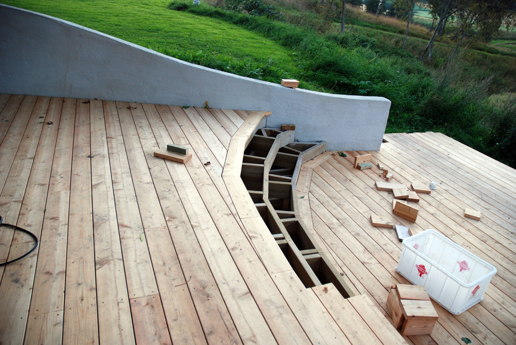

Här ser ni nu frisen ovanför trappan jag nämnde tidigare, och även de golvbrädor som ligger mot frisen är snedkapade. Speciellt den med smal smal spets kräver att man har tänkt till ordentligt innan med reglarna etc.
Förutom att brädorna skulle ha rätt form i vardera änden så skulle de även ha rätt avstånd i mellanrummet, minst sagt lite småknixigt och få till, tror dock att jag inte behövde saka en enda bräda, däremot putsa lite extra på dem :-)
Golvet nedanför trappen är det samma sak med, även där se till o ha ordentligt med reglar under så man inte knäcker golvbrädorna.

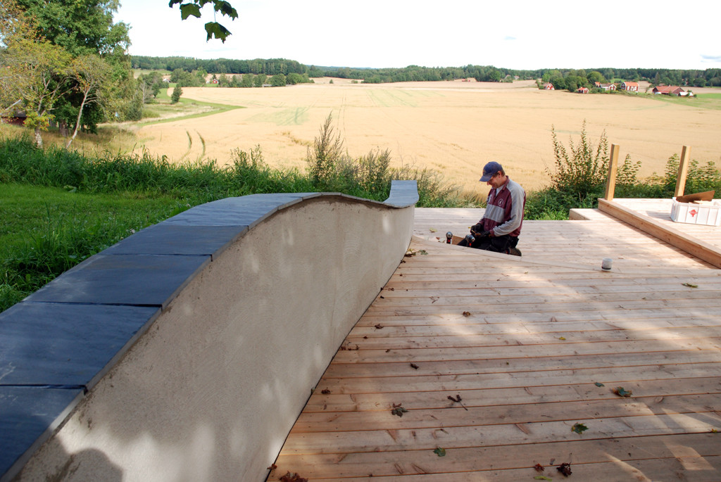

Dimensionen är som sagt 34*145, lagt med cc60, så att det blir ordentligt stabilt. Jag rekommenderar verkligen att ta den dimensionen, golvet får en helt annan karaktär och blir betydligt stabilare än de klenare dimensionerna. Prismässigt skiljer det inte så mycket på det stora hela.
Här har nu muren fått sin takbeklädnad, skifferplattor som alla är individuellt kapade för just sin plats. I och med att muren svänger både horisontellt och vertikalt så är det extra meckigt och kapa dem.
