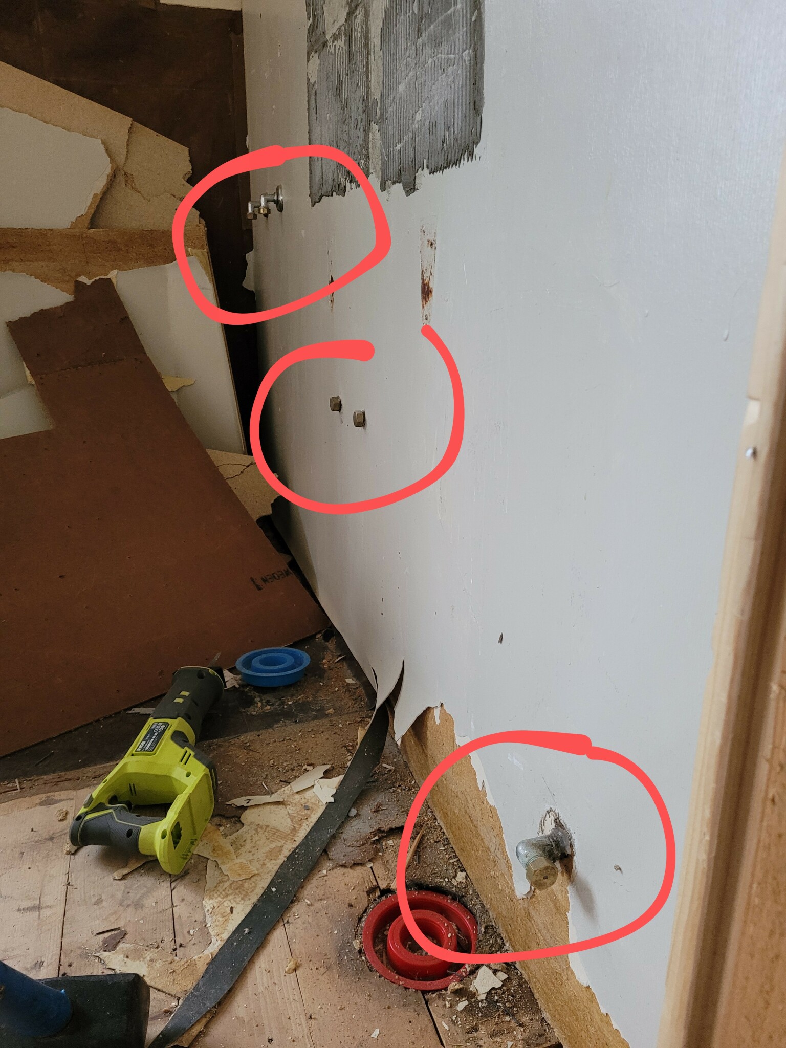

Bygger vardagsrum i tidigare badrum. Hur gör vi med gamla vattenrör?
Vi har ersatt det gamla badrummet (byggt 1960) med ett nytt på annat ställe i huset. Nu ska det gamla badrummet bli en del av ett nytt vardagsrum. Vad är bästa/rimligaste sättet att hantera de gamla vattenrören som sticker ut ur väggen, där tidigare dusch, handfat och toa var anslutna (inringade på foto)? Såklart vore det mest korrekta att ta bort dem ur väggen så långt det går. Dvs riva upp väggen och försöka komma åt att kapa dem "närmare källan". Men jag funderar på om det är värt det ganska stora ingreppet, det kommer väl ändå sluta med en igenpluggad rörstump någonstans inne i en vägg eller golv?
Alternativ jag ser är att regla upp ny vägg framför rörstumparna där de sitter nu och låta dem sitta kvar inne i väggen. Ev med möjlighet att öppna lucka och inspektera dem.
Hur stor risk är det att de börjar läcka någon gång och hur allvarligt vore det?
Hur hade ni gjort?
Hur hade ni gjort?

Enligt branschreglera, vilket är vad försäkringsbolagen utgår ifrån, så får man inte ha dolda skarvar på varm- och kallvattenrören. Gissningsvis är en propp på rören samma sak som en skarv men du kan ju alltid höra med ditt försäkringsbolag. Ett mycket litet läckage inne i en vägg kan orsaka väldigt stora skador i vägg och bjälklag efter några år och kan t.ex. upptäckas först när golvet blir svampigt därför att det inte längre har något stöd av ett ruttet bjälklagret.

Matar dom mer ställen?
Annars kapa så nära pannan som möjligt..
Läckagerisken är väl varken högre eller lägre än tidigare utan problemet enligt mig är att det blir en massa rör fyllda med ditt dricksvatten som kommer bli stillastående med risk för bakterier och andra otrevligheter.
Säker vatten är stenhård med detta.
"Outnyttjade ledningar på kallvatten-, varmvatten- eller VVC ska inte vara längre än 200 mm mätt från den vattenförande ledningen där de är inkopplade. För att undvika bakterietillväxt ska ledning för tappvatten till framtida installationer förses med en avstängningsventil eller proppas i början av ledningen så att ledningen kan stå tom tills den kopplas in."

Tack så mycket för bra svar! Återkommer ev när vi förstått var rören kommer ifrån...
