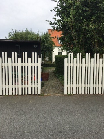

Staketbygget går framåt, men vi har en fråga. Brädorna är ju inte exakt lika långa och på vissa ställen blir det glipor. Vad kan man göra åt gliporna?
Mjukfog eller låta det va, ingen som kommer se det där förutom möjligtvis ni själva dom första veckorna :)
Marlen Eskilsson
Tack! Då var det som vi trodde. :)
Såga en längre planka.
Det är inte ett alternativ, allt var försågat. Men han har kommit över det nu och har accepterat glipan. Det var skönt att höra att andra tycker man kan acceptera dem.
Arbetet går framåt. Han tror kanske att han får upp alla pinnarna idag. Sedan är det bara grinden kvar.

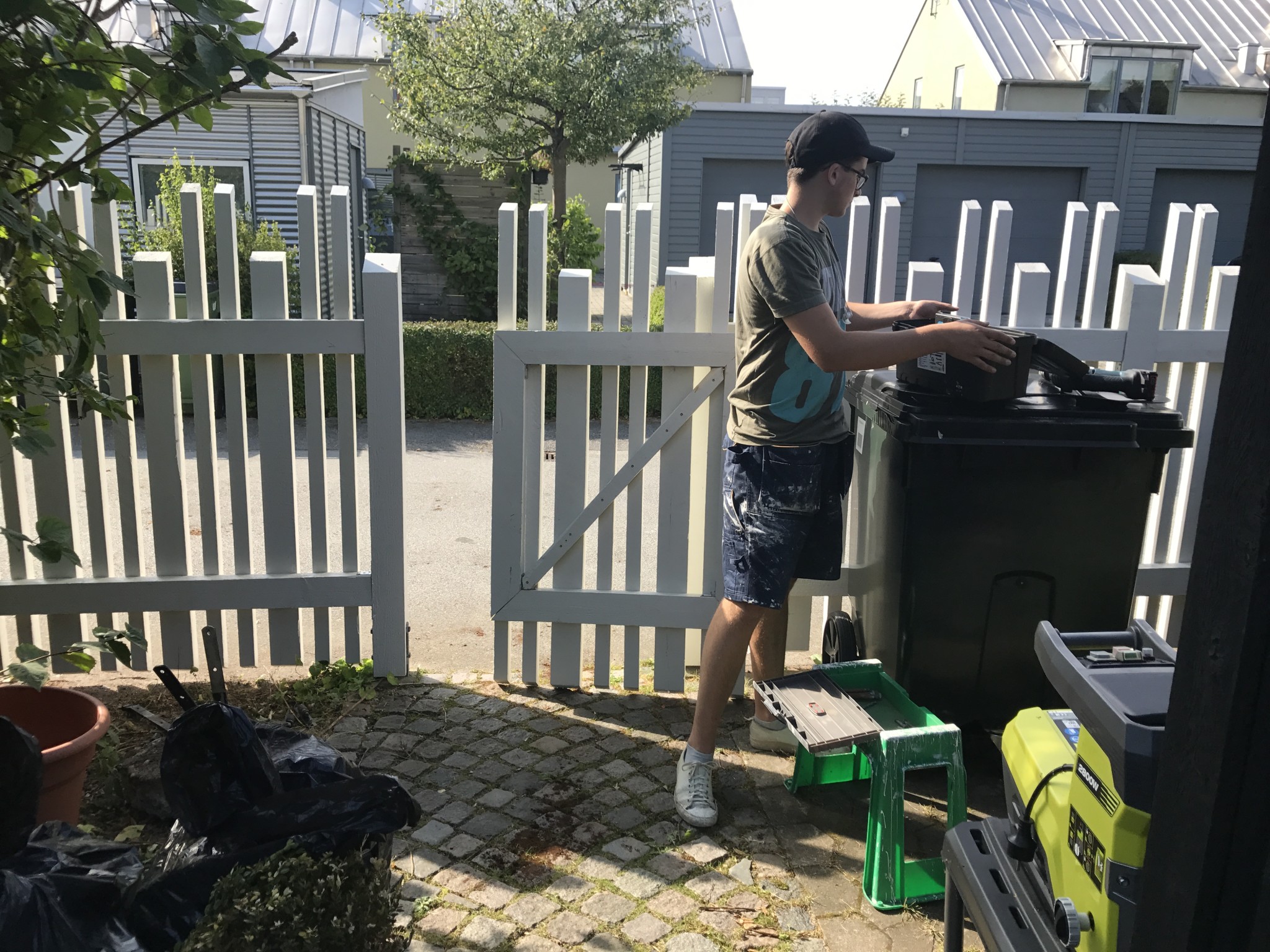

Idag har han byggt grinden!

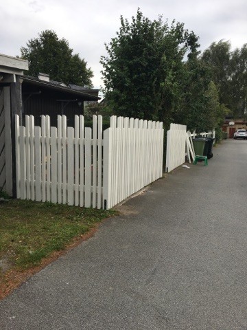

Idag har Ludvig börjat bygga på staketet, eller rättare sagt en liten bit plank vi har som insynsskydd vid husgaveln.

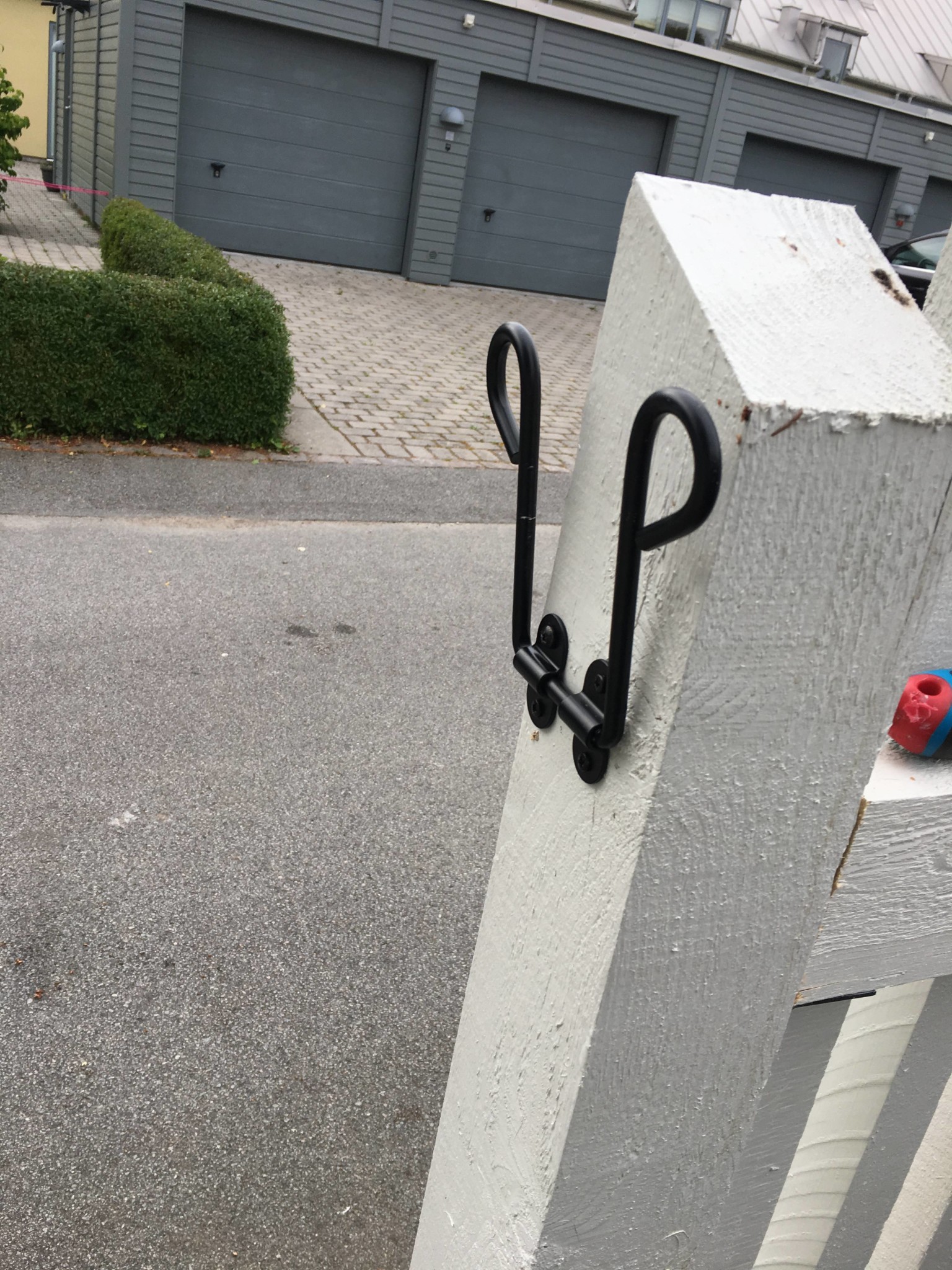

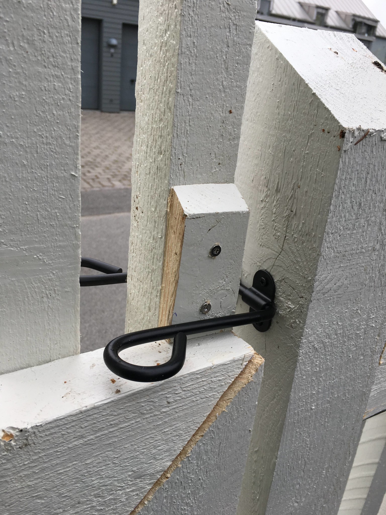

Test av nya grinden.
