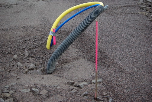

jag förstår inte riktigt vad du menar med VA-servisen, normalt brukar väl vattnet dras in i ett sånt där gult skyddsrör (ungefär som med elen) , har de inte gjort det?
VA tolkar jag som vatten och avlopp, avloppet brukar väl aldrig ha några skyddsrör?
eller menar du ledningarna mellan uppvärmningsanordningen och golvvärmecentralerna?
Hoppas det löser sig, deras erbjurande om att dra av de extra pengar du betalat, gör ju att de inte alls behöver bry sig om att göra rätt, -det kostar dem ju inget att gör fel då....
Däremot tror jag det är så att de ofta inte är tvungna att göra om, om de typ satt en badrumsvägg 10cm fel så kan de slippa göra om utan endast betala tillbaka en del av pengarna...
En viss chans att kolla upp radonrören är det nog med en avloppskamera...
sen vet jag inte om det finns utrustning med typ radioaktiv isotop som kan föras in och sedan följas från markytan, då skulle det gå att kartlägga till viss del, men kan vara svårt med böjar antar jag

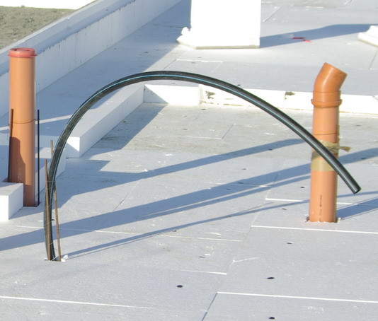

Hej! Jag var nog lite slarvig - jag avser inte VA eftersom avloppet inte är med i detta utan det handlar precis som du skriver om det gula skyddsröret till inkommande vattenledning.
Avloppskamera måste jag ta och kolla upp. Eftersom Götenehus inte har någon dokumentation på vad som egentligen stoppats in i vår grund skall vi be dem att skriftligen intyga vilken typ av radonrör de satt in. Enreprenören sa "tröstande" att den vanliga typen räcker i 99 fall av hundra. Vår lösning behövdes bara i 1 fall av hundra. Då borde ju vi vara helt säkra och mot radon och Götenehus borde ju därmed kunna ta på sig alla eventuella framtida radonsaneringsåtgärder.

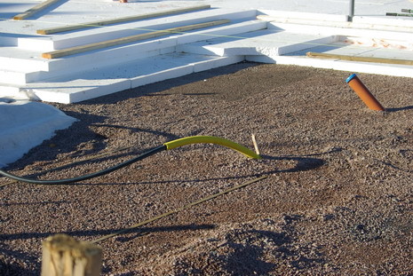

Ok, jag har kollat ett par dussin byggen och jag tror aldrig det är något som de inte haft skyddsslang på vattenledningen
Edit hade visst fel en av bilderna visar det....Men tror det är nån utländsk fima som spekulationsbygger det...
Hej kungkokos!
Klart att det skall vara ett skydds rör runt den inkommande serviceledningen in i huset!?

Allt verkar lösa sig lagom till julledigheten - skönt! Götenehus bjöd slutligen på materialet till braskaminen + lite mer tillval för att slippa göra om grunden. Självklart korrigerar de även missen med skyddsröret. De har även lovat hålla inflyttningsdatumet så det hela känns helt OK nu! Vi fick dock förhandla rätt mycket under 2 veckors tid för att komma fram till detta

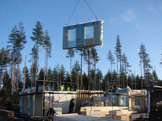

Huset kommer på torsdag!
