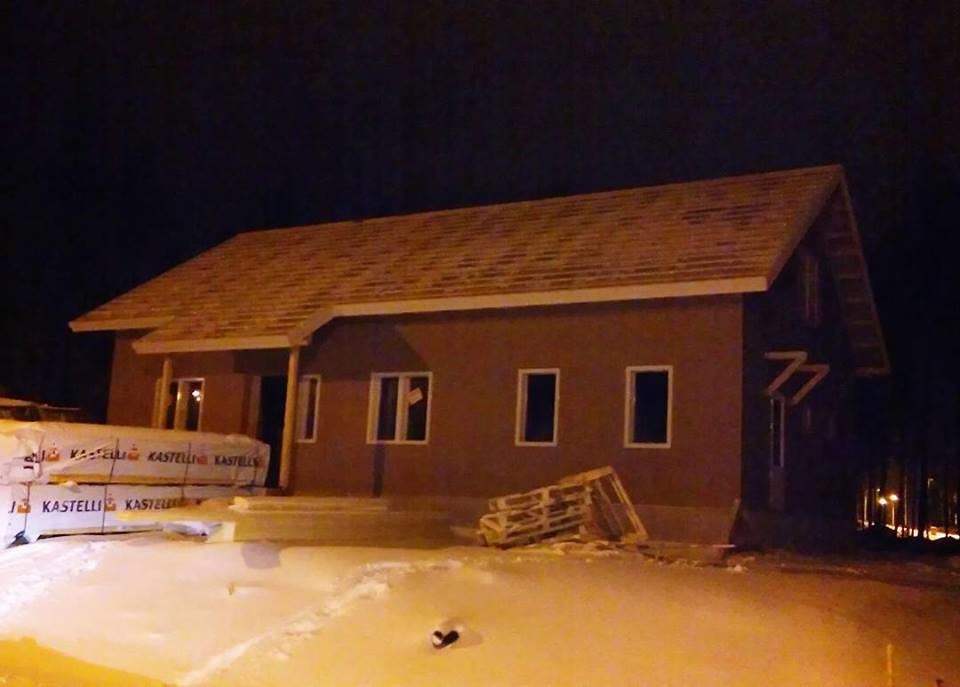

grunden göts i vilket fall i november, och sista veckan i december kom så äntligen huspaketet, ett lösvirkes, pre-cut pakethus från finska Kastelli (bor på Åland), modellen heter Nostalgia 155.
även stomresningen gjordes av fackmän, dels för att priset jag fick via tillverkaren var väldigt fördelaktigt, dels för att jag jobbar på sjön och var osäker på ifall jag skulle hinna få huset tätt på de 4 veckorna jag är hemma.
stommen inklusive fönser, dörrar och tegeltaket stod färdigt i mitten av januari, och nu har jag hunnit bygga själv i 4 veckor, och OJ vad roligt det varit hittills! det är både intressant och spännande, och jag älskar aspekten med problemlösning med otydliga (dåliga) ritningar!

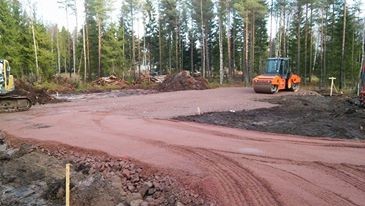

markarbete för grunden, bergrund var 40cm under markytan, så vi har en stabil bas!

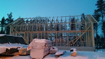

skelettet uppe!

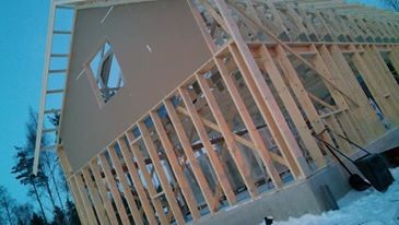

skivat och fönster monterade

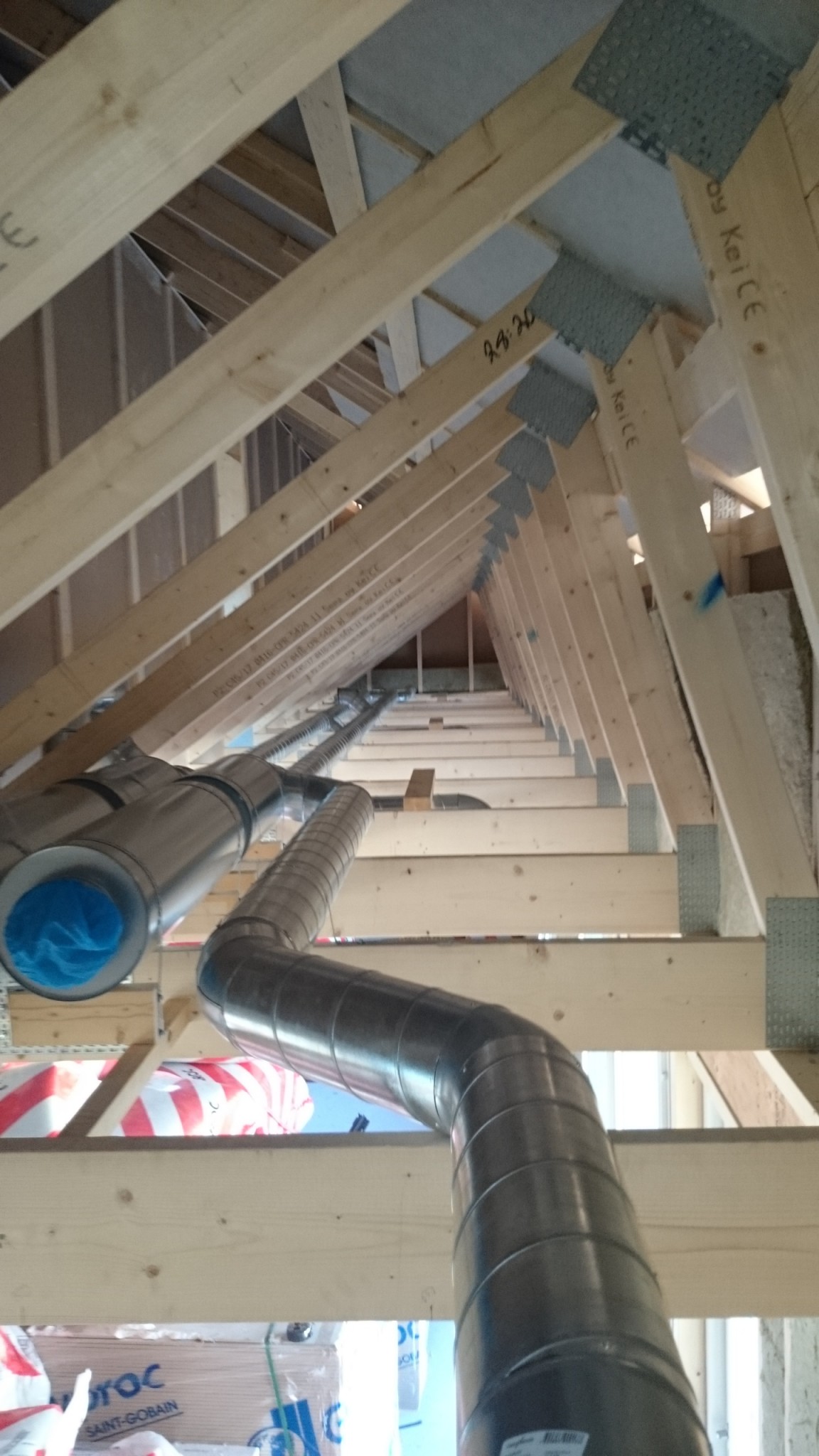

sedan jag kom hem från jobbet (ca en vecka sedan) har jag skivat vindskyddsskivor på ovanvåningen (övre skydd för blåsullen på snedtaket, yttre stöd för stående isolering på ovanvåningens väggar). det var ett jobb som krävde lite hjälp från grillsugna vänner!
efter det var han som stomreste huset hit och visade mig det bästa sättet att plasta mellanbjälklaget, då jag har 1 ½ vånings hus, så blir det lite speciellt för att få tätt.

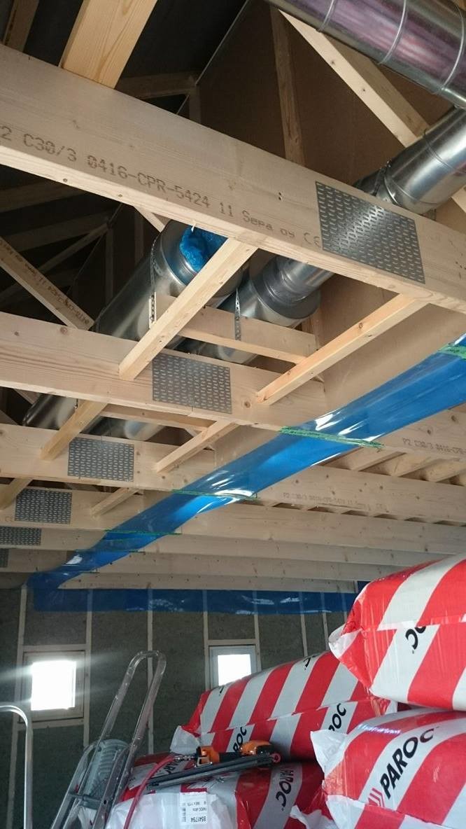

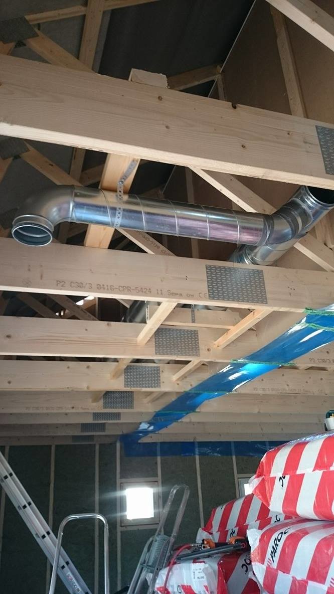

nu har jag kommit ungefär halvvägs med ventilationsrörläggningen, klart roligaste delen såhär långt! roligt att bygga ihop med bitarna som finns tillhands och försöka få det så snyggt som möjligt.
jag valde i samråd med vvs:aren 900+600mm ljuddämpare på till- och frånluften, hoppas detta räcker för att få det tyst och behagligt inomhus. 125mm spiro till alla rum och 160mm stammar.
hur vanligt är det förresten med ljudvandring mellan rum i ftx-anläggningar? min byggledare sade att jag borde lägga ljuddämpare mellan rummen också, medan vvs:aren säger att detta inte alls behövs, det ska inte höras genom ventilationen?

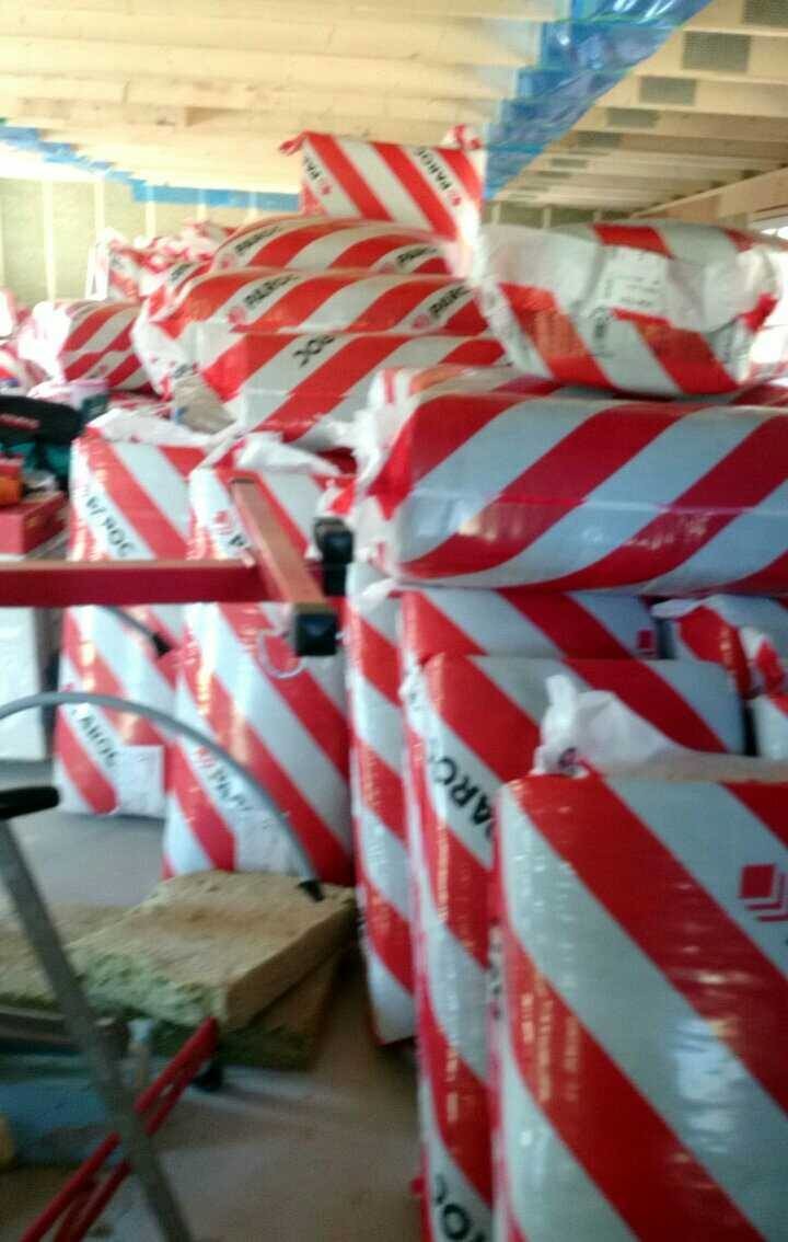

har också ett kontinuerligt bekymmer med all isolering, måste lyfta den inomhus för att den inte ska bli blöt, men det är ju såna fruktansvärda mängder kvar!

Bra jobbat! Montera ljuddämpare mellan rummen, absolut! Tror jag läst att man tjänar på att montera flex-slang med isolering, mellan spiro och don, typ som vid din näst sista bild. Ska bidra till ett tystare system.
Tack för er input, det uppskattas!
Ska höra med grossisten vad han har inne, lättast skulle ju vara att byta ut spiron till 90-böjen till flexdämpare då, det behövs ju bara göras i vårt sovrum och sovrummet intill egentligen, eftersom det är så långt till övriga rum, och det är på tilluften, så ljudet ska inte vilja vandra allt för långt heller
Jag har varit med om överhörning mellan två rum i separata delar av en lägenhet på 4 rok. Ca 10 meter rör mellan rummen och ändå lät det som om man stod i samma rum och pratade, detta var också tilluft.
Hmm... Diskuterade med vvs:aren igår och han sade att han aldrig varit med om detta under de åren han hållit på, och leverantören har bara fasta 600 och 900 dämpare inne, och dessa passar inte i min installation.
Däremot sade han att ifall det skulle bli bekymmer finns det insatsdämpare, som grått skumgummi med några hål i som förs in bakom donet. Tror nästan det får bli den lösningen, och blir det inte bra får jag gräva i lösull
Siktar på att dra imkanal imorgon och sista frånluften, sedan är det förhoppningsvis klart såhär långt
