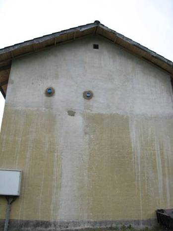

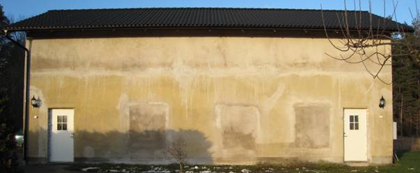

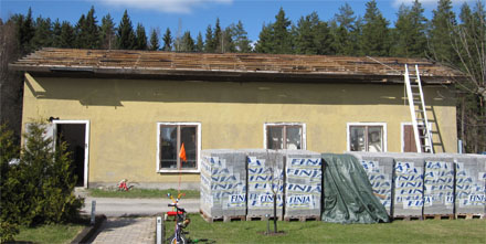

Jag har alltid drömt om en egen hemmabio.
När vi flyttade till huset så fanns det ett garage som jag tänkte skulle funka.
Det såg ut så här
Men jag ville inte offra hela garaget, så jag tänkte att man kan höja det hela.

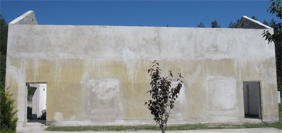

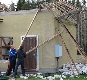

Men först riva..takplåt
riva takstolar
Samt riva allt annat som inte ska vara kvar
http://www.biobygget.se/bion-filer/rensat.jpg

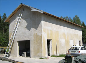

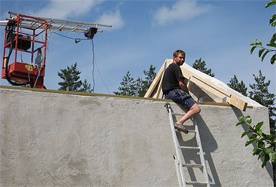

Äntligen dax att bygga upp...
http://www.biobygget.se/bion-filer/mura.jpg
750 lecablock senare..

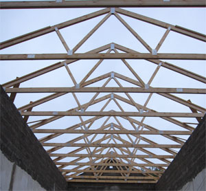

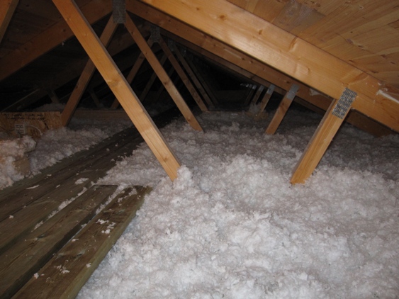

Nu på med takstolar
Alla på plats

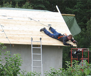

Dax att spika spont

Äntligen är taket tätt, pappen är på!!!
http://www.biobygget.se/bion-filer/papppa.jpg
Dax för "taket"
http://www.biobygget.se/bion-filer/takbio.jpg

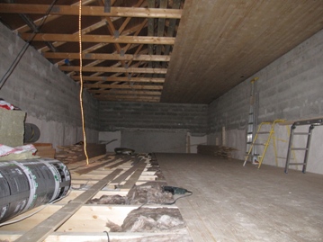

Nu är det dax att börja bygga övervåningen...
http://www.biobygget.se/bion-filer/biobotten.jpg
Biorummet börjar synas...
http://www.biobygget.se/bion-filer/biouppe.jpg

Här är taket pappat.
Här är "taket" på.
Taket i garaget / blivande golv i bion...
Här kan man se lite hur bion ska bli, om man har fantasi...

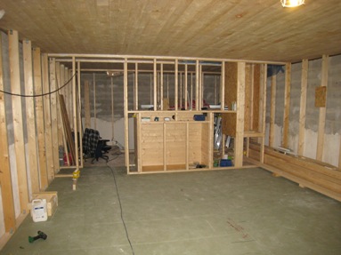

Skruva golv och tak i bion.

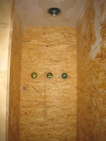

Här har väggreglar och delar av bakre väggen och även framväggen kommit
på plats. Man kan även se "skåpet"
där all hifi ska in.
Alla högtalare ska döljas,
av "väggar".

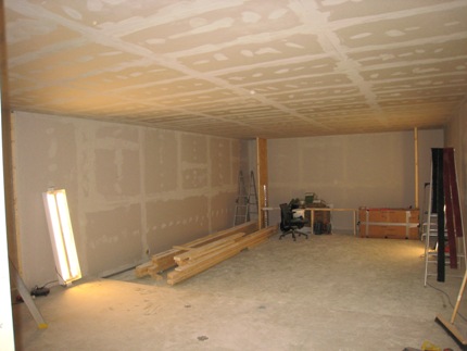

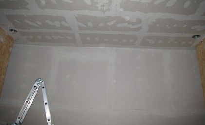

Jag har även limmat och
skruvat golvgips i rummet.

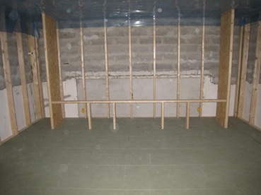

Här ser man bakväggen och podiet där rad 2 ska stå..
Så här ser det ut framåt.
Så här ser rummet ut i framkant där duken på 142” ska sitta.
Framför duken kommer en motordriven ridå hänga.
Ridån kommer även fungera som maskning vid
andra bildformat än 2.35:1

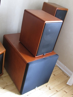

Under duken kommer centerhögtalaren stå,
samt 2st stora bashögtalare. (bild längre upp)

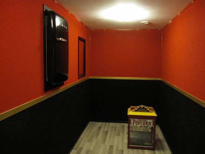

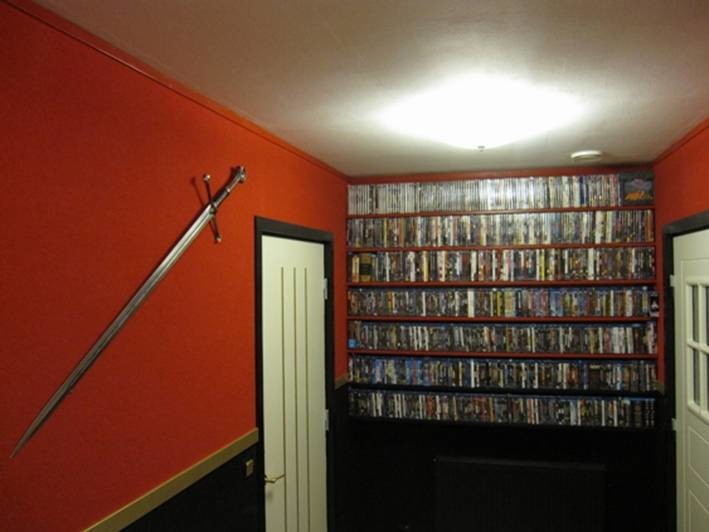

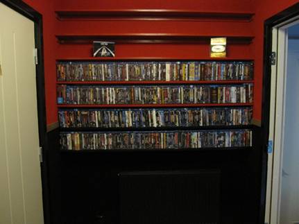

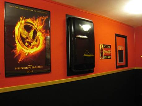

Här är rummet före bion där blir det kiosk / Filmförvaring mm.
Här en till bild på kiosken med kylen testmonterad.
Man måste ju även ha en....
Saknas något

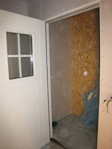

Finns även ett ventilationsrum såklart.

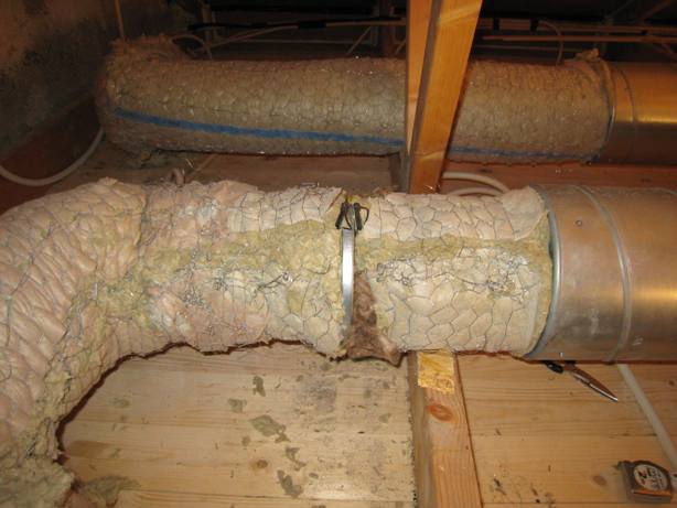

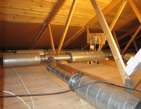

Ventilationen
Får jag be om största möjliga tyssstnad…
Här ser man några av ljuddämparna. Ventilationsfirman trodde att 2 kanske
3 ljuddämpare skulle trolla bort allt
eventuellt ljud från aggregatet.
Lika bra att vara på den säkra sidan,
jag köpte 8st dämpare!
På andra bilden är allt monterat.
Jag har skruvat och tejpat alla skarvar.
Nu ska det bara isoleras och sättas fast.
Sen ska jag trimma in luftflödena så
jag får ett litet övertryck i huset.

gstv Du har såklart helt rätt det ska vara undertryck i huset... det blev lite fort och fel när jag skrev inlägget.
Men helt rätt Undertryck är det som gäller, så slipper man utfällning i väggen.
