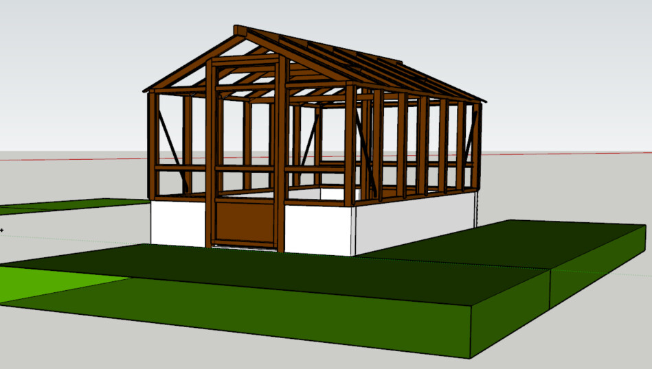

Design:
Mina designbegränsningar har varit dels glasen som är 1400mm långa och höjdbegränsing på 2,5m för att passa in på tomten. Jag strävar också efter att växthuset ska se så nätt ut som möjligt, vara lätt att tillverka med enkla medel samt så billigt det bara går!
Så till dom tekniska detaljerna:
Dimensionerna är 2,5 x 4,5 m med dörrar på båda kortsidorna. Gången i mitten är nedsänkt så takhöjden är bara 2,4 m. Nästan alla reglar är 45x70 förutom dörrposter och hörn som är 70x70,
Fönstren är återbrukade 4mm glad från ett gammalt kommersiellt växthus, dessa fäster jag på väggar och tak med "klämlister" på långsidor och tak för att ge et bra fuktskydd för stommen och för att inte belasta glasen i onödan. Tänker även lägga till plattjärn i hörnen efter behov om det krävs extra stabilisering.
Öppna frågetecken just nu är:
Var borde jag ha tryckimpregnerat eller var får jag tag på vettigt virke?
Klämlisterna blir rätt exponerade, borde jag dimensionera upp dessa?
Hur tillverkar jag metallbeslag att hålla fönstren i nederkant?
Tegel eller putsad leka och hur djupt behöver jag gräva egentligen?

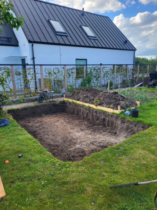

Har börjat gräva grunden för hand nu. Kommer gräva 3x5 meter och 60 cm djupt. Bor i södra skåne och hoppas att det räcker. Vill helst slippa gjuta dyra u-block och betongsulor så planen just nu är att bara ha armerade lecablock rätt på 20cm bärlager. Hoppas det funkar håll tummarna för mig!
Är det fler som är igång och bygger så fyll gärna på med hur ni gjort grunden
Färdiggrävt! Blir bara ca 50 cm men bor i zon 1- så tjäle är inte så vanligt
Jag lever kanske också på illusionen att leca grunden och växthuset kommer hålla ihop så bra och mest flyta på 15-20cm makadam, vi får väl se.

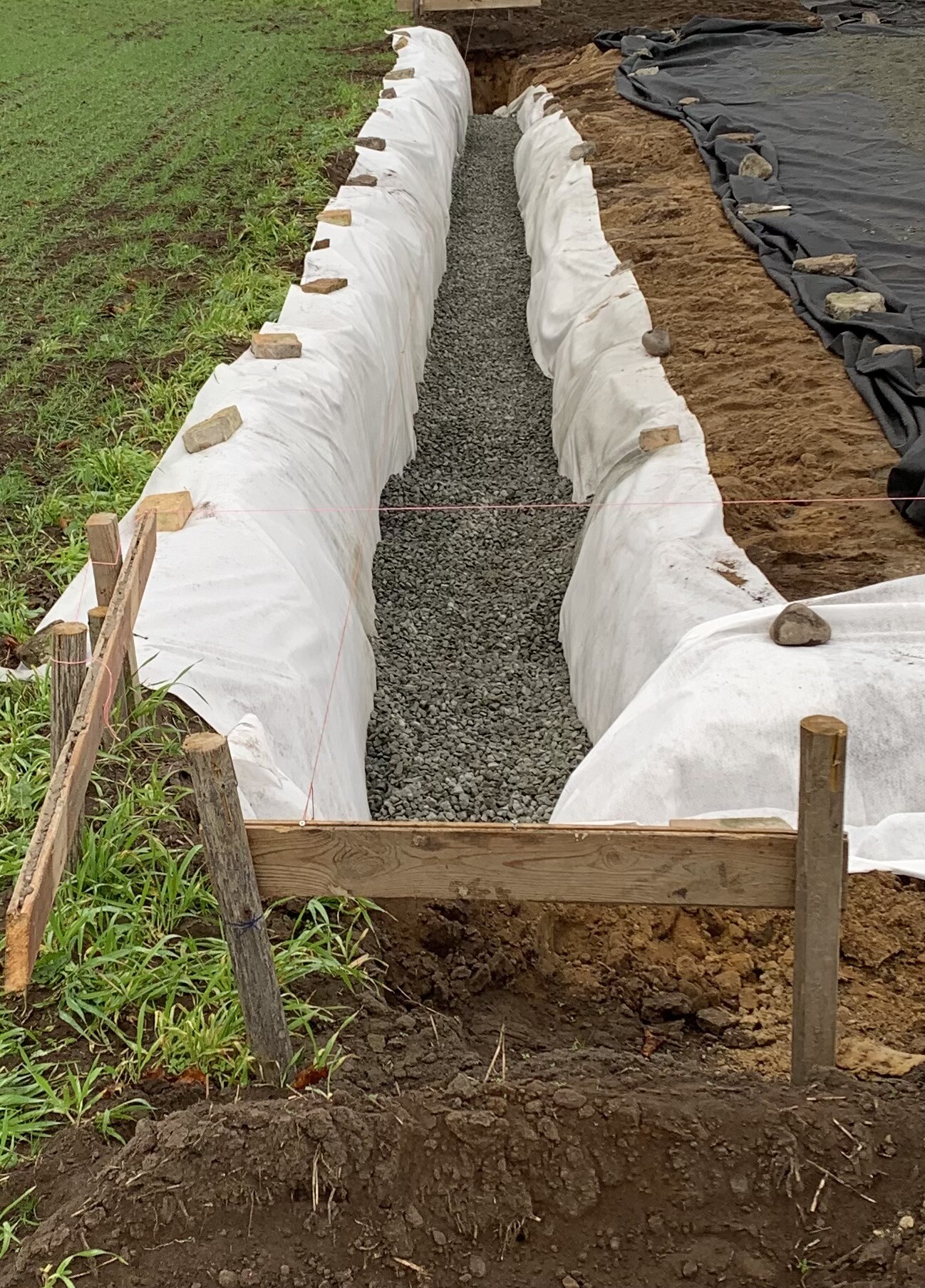

Att gräva en 20-30 centimeter djup ränna i kanterna är enkelt och det gör också att makadammen till grunden ligger stabilt (och du behöver inte känna dig orolig en tuff vinter). En rulle markduk är inte heller fel att använda
Tänker du utöver dom 50 cm jag redan grävt eller menar du att det är lugnt som det är?V viktigt skrev:
Om det hade varit hos mig hade jag gjort rännan också, både för att säkra mot tjälen men också för att ha en stabil del för makadammen att ligga i så man inte råkar röra den vid bygget. Men det är olika förutsättningar överalltDynamit Harry skrev:

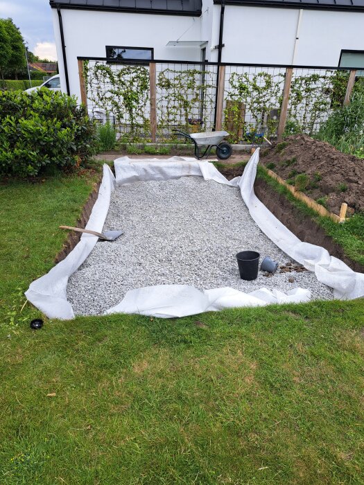

Geoduk och första två makadam-lassen på plats!
Har börjat få kalla fötter på min ursprungliga plan att bara sätta lecablocken direkt på dräneringslagret.
Det är trots allt väldigt fin lerhaltig odlingjord jag bygger på. Exemplarisk att odla på men långt ifrån dom stumma sand/grusjordarna som ska vara bra att bygga på. Jag är också rädd att första skiftet som hamnar ca 30 cm under marknivå kommer utsättas för krafter i sidled som en 12 cm lecamur kanske inte är lämpad för.
Så min nya plan är att göra en armerad betongsula, men den för med sig egna problem. Huvudspåret att att i såna fall göra en sula för ytterväggarna ca 20 cm bred och 12 cm hög. Men då hamnar inte längre lecablocken för odlingslådorna i linje med lecablocken i ytterväggen och försvårar integreringen av dessa. Höjden på sockeln påverkas också och det riskerar att bli en väldig massa sågande av lecablock...
Alla tips om höjd på sula eller integration av innerväggar/odlingslådor är välkomna! Alternativa lösningar till betongen får ni också gärna dela med er av!
