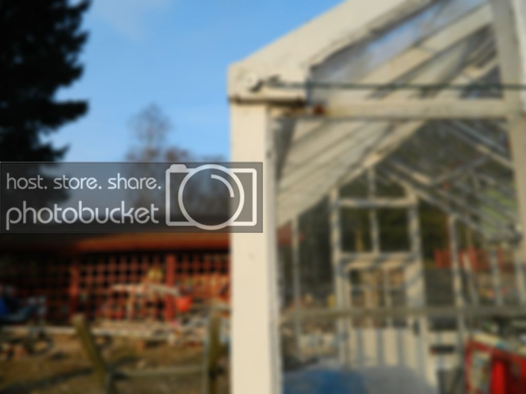

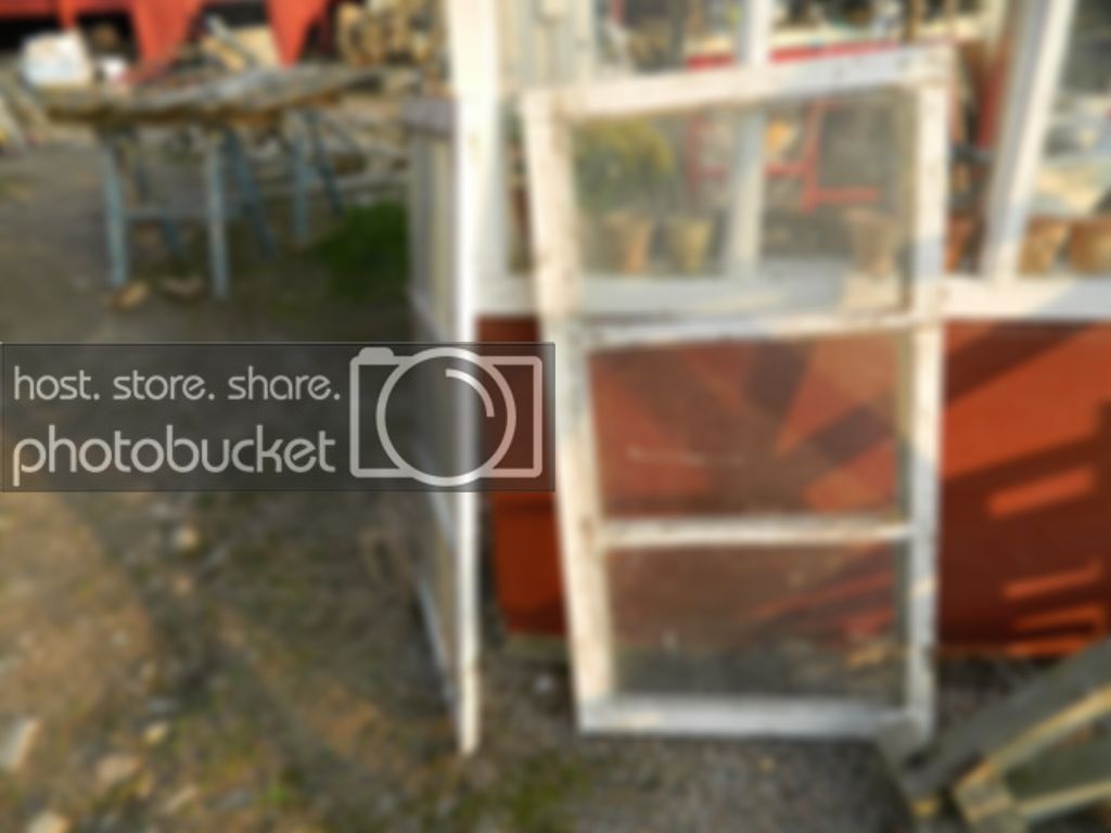

När det gäller nocken-glaset, så hade faktiskt en del växthus en pinne där, som du nämner. ca 10x15mm, denna pinne/list, var bra, då den höll måtter (glasmåttet) mellan spröjsen. Den får sitta så att den möter glasfalsen i spröjsen. Jo hammarbandet (ovanlejden) ser lite komplicerat ut, men visst den är fasad innåt och utåt, så spröjsen som möter insidan är sågad i ca 45 grader, och ligger ann så, men nu är det inte så enkelt att såga av spröjsen i 45 graden, eller vad det nu blir med den valda takvinkeln, utan den nedfrästa ryggen (till glaset) skall vara ca 25mm längre där, denna bit ligger då på lejdens utsida.
skall försöka ta lite foto på det där

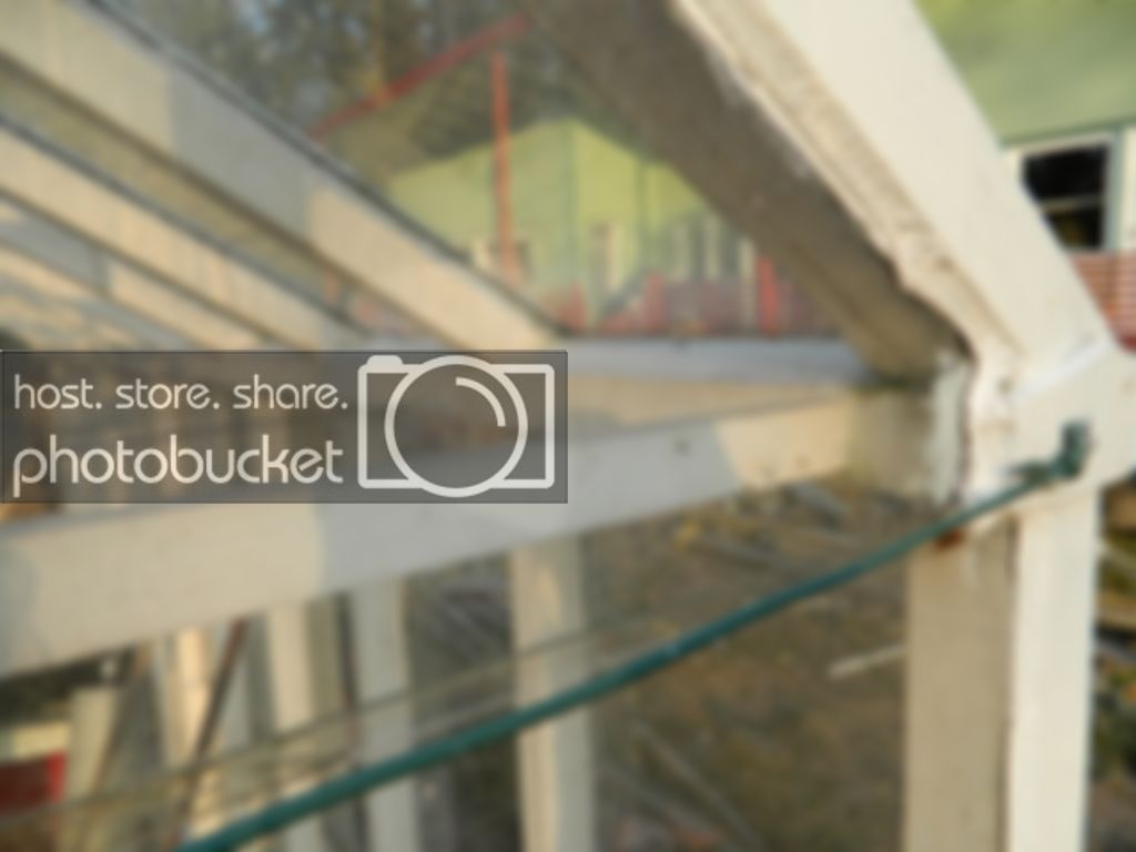

här syns lejden och spröjs, lejden är fasad innåt/nedåt för att få bort kondens.
frästa spår på lejdens undersida, det högra i bild är till för att kondens inte rinner vidare ut på sidornas glas. Det vänsta spåret är till för glasen i sidorna, dom förs upp i spåret.

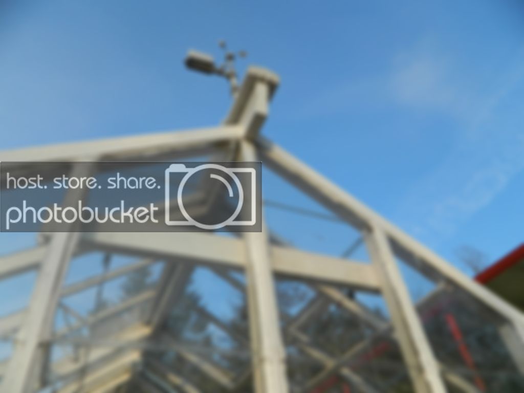

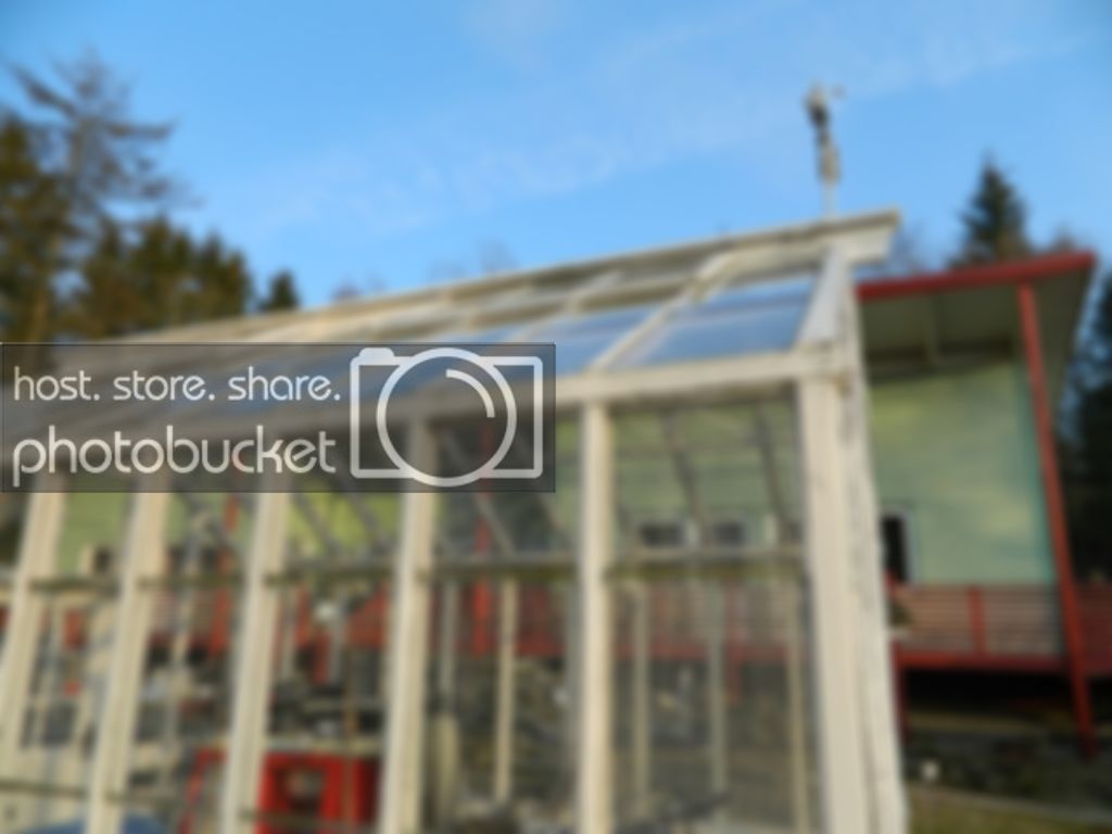

Lufterna är ett kapitel för sig, dom vilar på takspröjsen och linjerar med dessa. Vanligt är att man har 2 eller 3 glas lufter, så det finns en mängd olika storlekar, beroende på vilken bredd man har på växthusglaset. Luftorna är vinklade i bakkant mot nocken, gångjärnen är special, som lyfter luftan upp och ut, ut är viktigt, annars kommer luftan att knäckas, då den är vinklad i bakkant
noch och däckbräda, nocken med frästa spår till glaset, ovanpå lägger man en kittsträng för att få det tätt.
Däckplankan hör inte till denna äldre modell växthus, utan till nyare med en hel luft (längs hela taket) så det vill till att den är kraftig, då luftanordningen kan väga några ton, på ett växthus som är 150 meter långt
Ja det var några detaljer på ett växthus, som dom såg ut förr. Jag har tillverkat detta helt skalenligt.

Ok, kanske svårt att se på översta bilden, men ca 25mm är ute och retsen av lejden är inne i huset. 25mm biten skall ha samma vinkel nedåt/utåt som takvinkeln. Min har inte det exakt, tydligen slarv. På denna vinklade bit, ligger första glaset, ca 15mm ut/over lejden, och fästes med 2 glasstift, ett vid var sida glaset (ca 30mm in från spröjsen sett) Lejden har även ett fräst spår här, där glaset hamnar på lejden, m a o glaset ligger med 15mm över lejden, tänk dig ett spår mitt emellan, dessa 15mm, ca 3mm och 1 mm djupt, detta frästa spår, längs hela lejden, säkrar kittet under glaset från att falla ur, när det torkat i den värme som finn på växthuset om sommaren.. Nja, inte så svårt med sågningen nedtill. med takvinkeln skall spröjsen ligga dikt till den snedsågade lejden, ovandelen på spröjsen, den bit som har blivit smalare pga urfräsningen till glasen , skall vara kvar, och sticka ut 25 mm längre än den snedsågade spröjsen.
Lägg spröjen på flatan i kapsågen med rätt vinkel, och såga fram till glasfalsen från ett håll, den sista biten på undersidan, är lätt att ta med fogsvansen, den 25mm näsan som blir kvar, har ingen vinkel, blir en rak bit, ca 15mm hög beroende av falsdjupet du valt. Du har inte så många spröjs, borra före när du sätter en skuv en bit upp i spröjsen och rakt ned i lejden.En sådan näsa (kortare) finns på alla spröjsen i sidorna och gavlar och går då ned i glasfalsen i bottenlejden, lite finlir kanske, men kul bitar att jobba med.
Alla längsgående bitar på ett växthus är tappade ihop, hona-hanne. hannen ca 15mm tjock och ca 80mm in=djupet. Fräses med långfräs, = inget man har i verktygslådan, går att såga ut (bandsåg) Halva ihop funkar mindre bra = dåligt hålle på bitarna, men det går kanske att limma o skruva samman dom. Jag har inga skarvar på mitt, då längden är 4.5m
tänk på att takspröjsens glasfals kommer att hamna exakt på den yttre delen på ovanlejden, sprojsen ända mot nock kapas rakt av i vinkel mot nock
