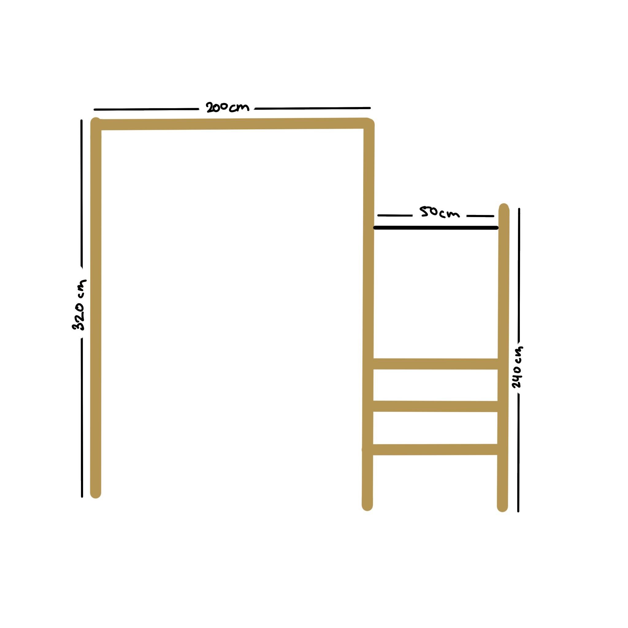

Hej.
Jag har tänkt att bygga ett utegym i trädgården till våren. Jag har nästan ingen erfarenhet av att bygga saker själv. Jag äger inte särskilt många verktyg. Jag kan inte heller namnge särskilt många verktyg, eller tala om när man ska använda vilket verktyg.
Jag vet inte heller exakt vilket material jag ska använda när jag bygger för bästa resultat.

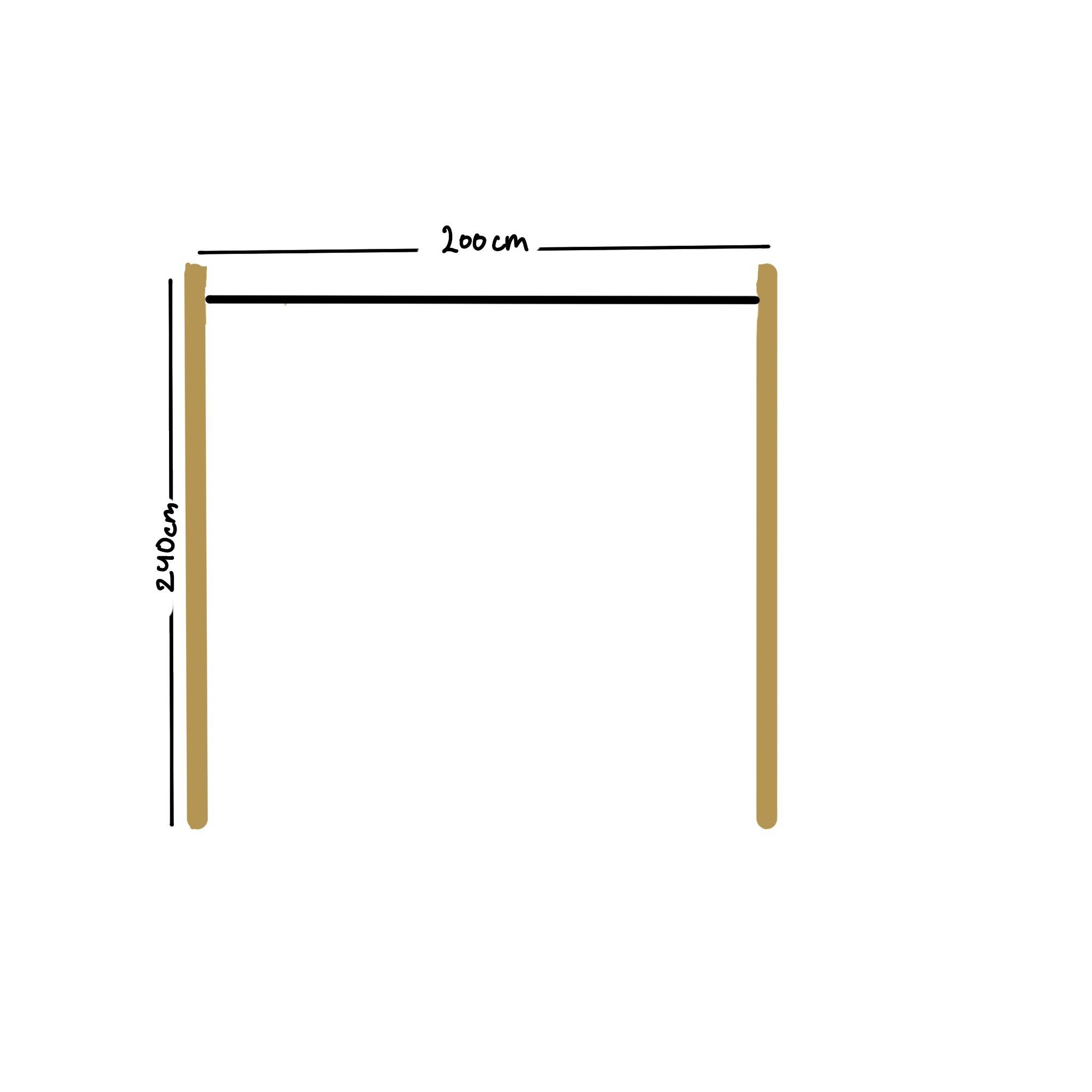

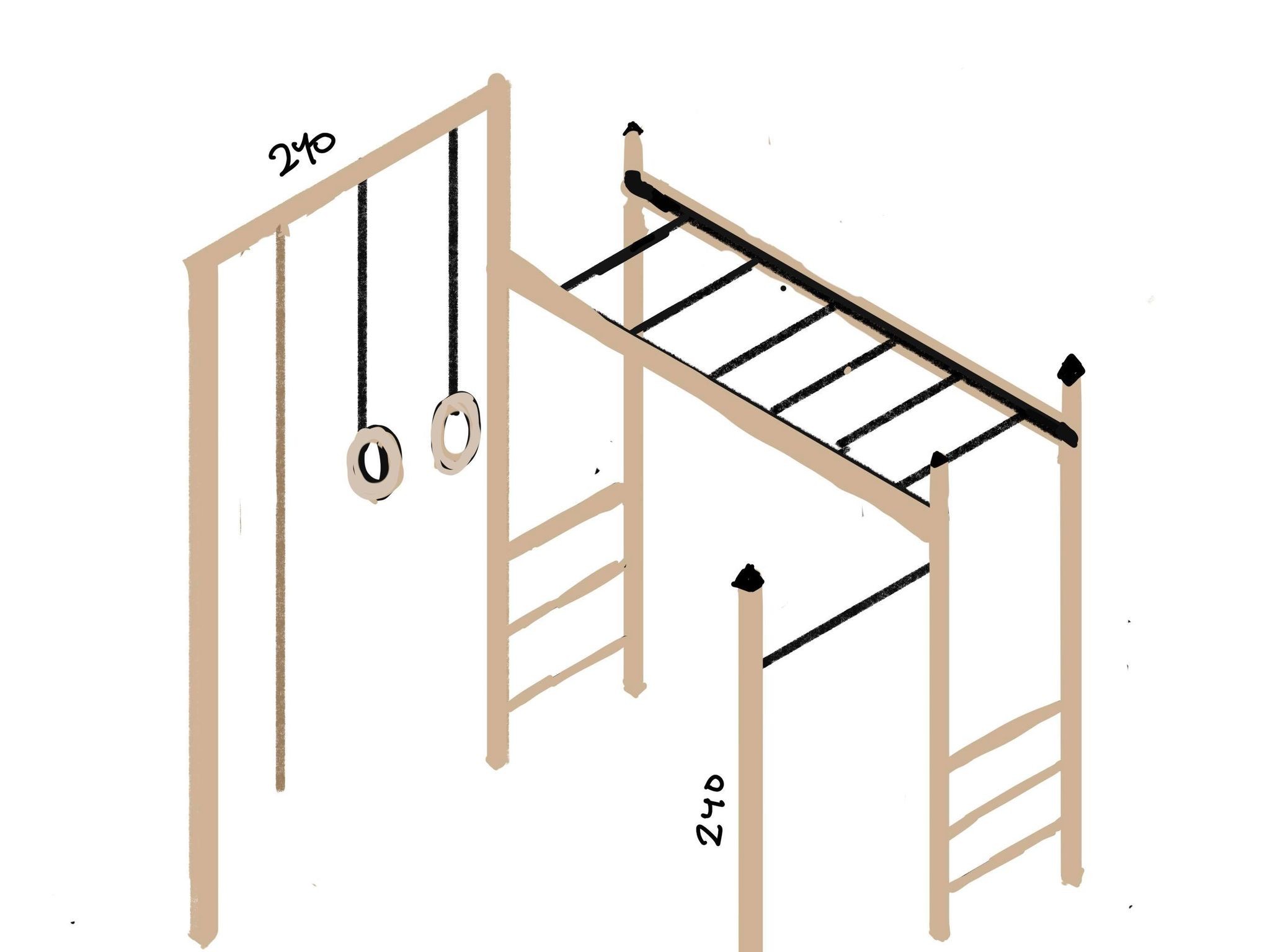

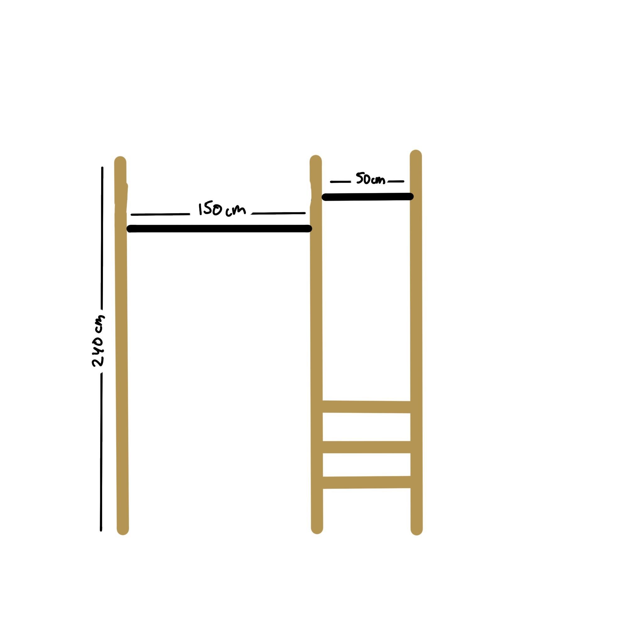

Jag har en ritning på hur jag har tänkt att utegymmet ska se ut, men jag vet inte om det blir en stabil struktur - därför tar jag gärna emot tips och råd på förbättringar av ritningen.
Så här har jag tänkt att processen kommer gå till ungefär, jag:
Eftersom det är ett utegym jag bygger så antar jag att jag kommer behöva köpa tryckimpregnerat virke?
Jag tänkte att stolparna skulle ha måtten 95x95 mm - låter det rimligt? Rekommenderar ni något annat mått?
Hur långa stolpar kan man köpa? Utegymmets högsta punkt kommer enligt ritningen vara 320cm från marken - kan man köpa så långa stolpar?
Vad ska jag ha för skruv? Jag hörde någonstans att man ska använda fransk träskruv, stämmer det? Varför ska man ha just fransk träskruv? Vad använder man för verktyg för att dra i fransk träskruv?
När jag gräver ner betongplintarna - behöver jag fylla hålet runt plinten med t.ex grus? I så fall vilken sorts grus? Hur djupt behöver man gräva?

Jag har aldrig byggt ett utegym men diverse annat. Jag ser två uppenbara utmaningar med ditt projekt.
För det första att få hela konstruktion stadig. Ofta när man bygger saker så gör man en konstruktion som stabiliserar höga stolpar. Dina stolpar kommet inte att stabiliseras nämnvärt av hur de är sammanbundna med varandra och måste därför stå väldigt stadigt. Jag skulle satsa på att gjuta ordentliga plintar på plats.
För det andra så är risken stor att stolparna vrider sig eller blir bananböjda. Jag skulle nog överväga limträ i stället för vanliga impregnerade 90x90 stolpar. Finns tryckimpregnerat limträ men det är inte gratis.

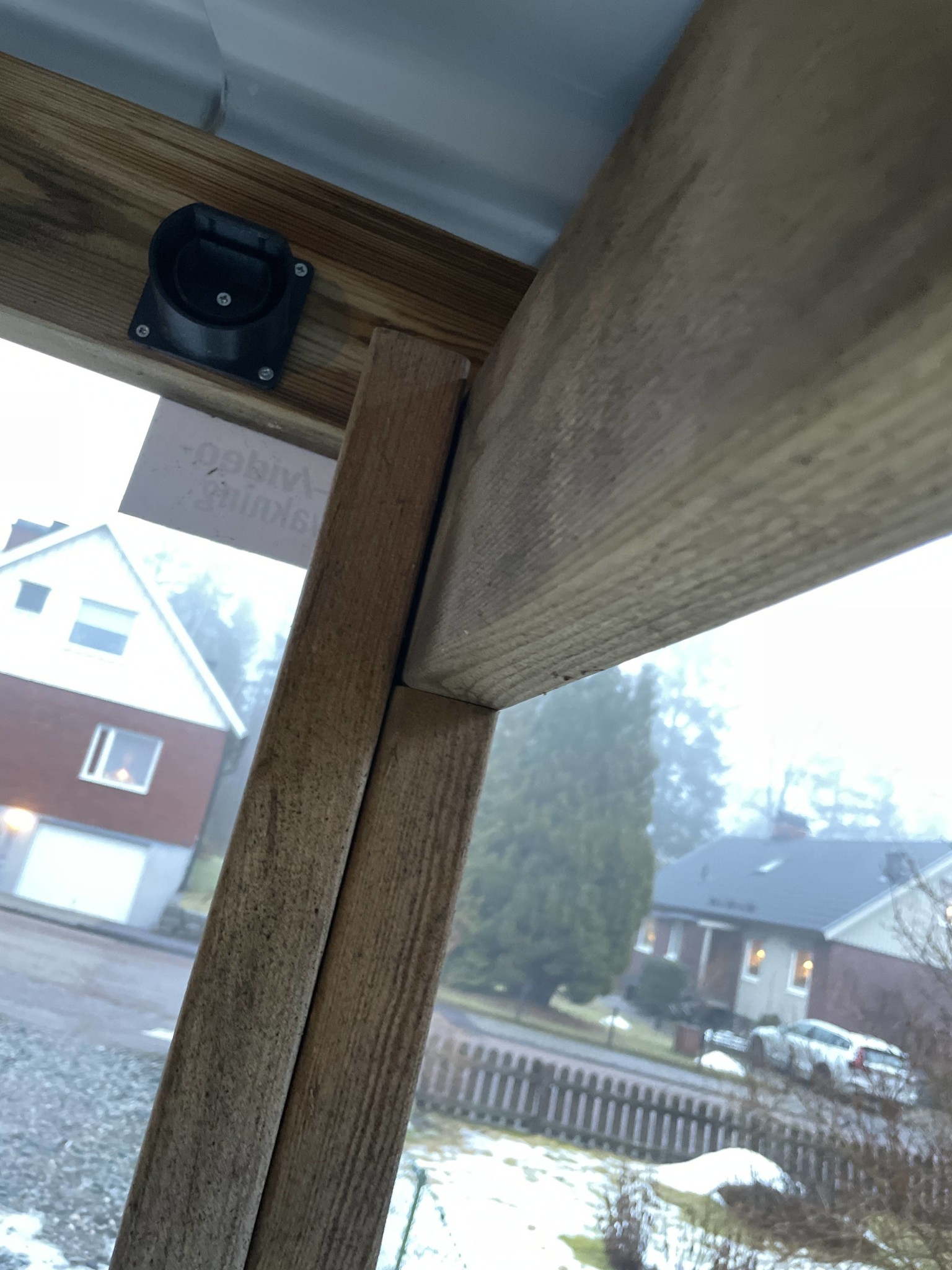

Kollar du bland mina bilder hittar du några på vårt utegym. Jag hade nog valt att bygga hela konstruktionen av 45mm tjockt virke. Det gjorde vi. Men det är 45x195 och 4.5m hög. Stolparna skruvas enklast ihop av två st 45x95 reglar. Vilket gör att du smidigt kan skapa urtag för anslutande överliggare genom att kapa reglarna olika långa. Skall det fortsätta högre upp är det bara att fortsätta med en till bit 45x95. Överliggarna kan du köra i ett lite kraftigare mått för att minska nedböjningen när du hänger i den. Typ 45x120 eller 45x145 beroende på längd. Vill man ha det lite stadigare är Biltemas stenlim att rekommendera. Vi har skruvat ihop våra stolpar till uterum o skärmtak med vanliga trallskruv.

Trevligt projekt för att lära sig! Jag hade nog velat ha en regel mellan chinstången och den yttre stolpen vid ringarna. Då får du en ram runt hela och belastningen på markfästet blir inte lika stor.

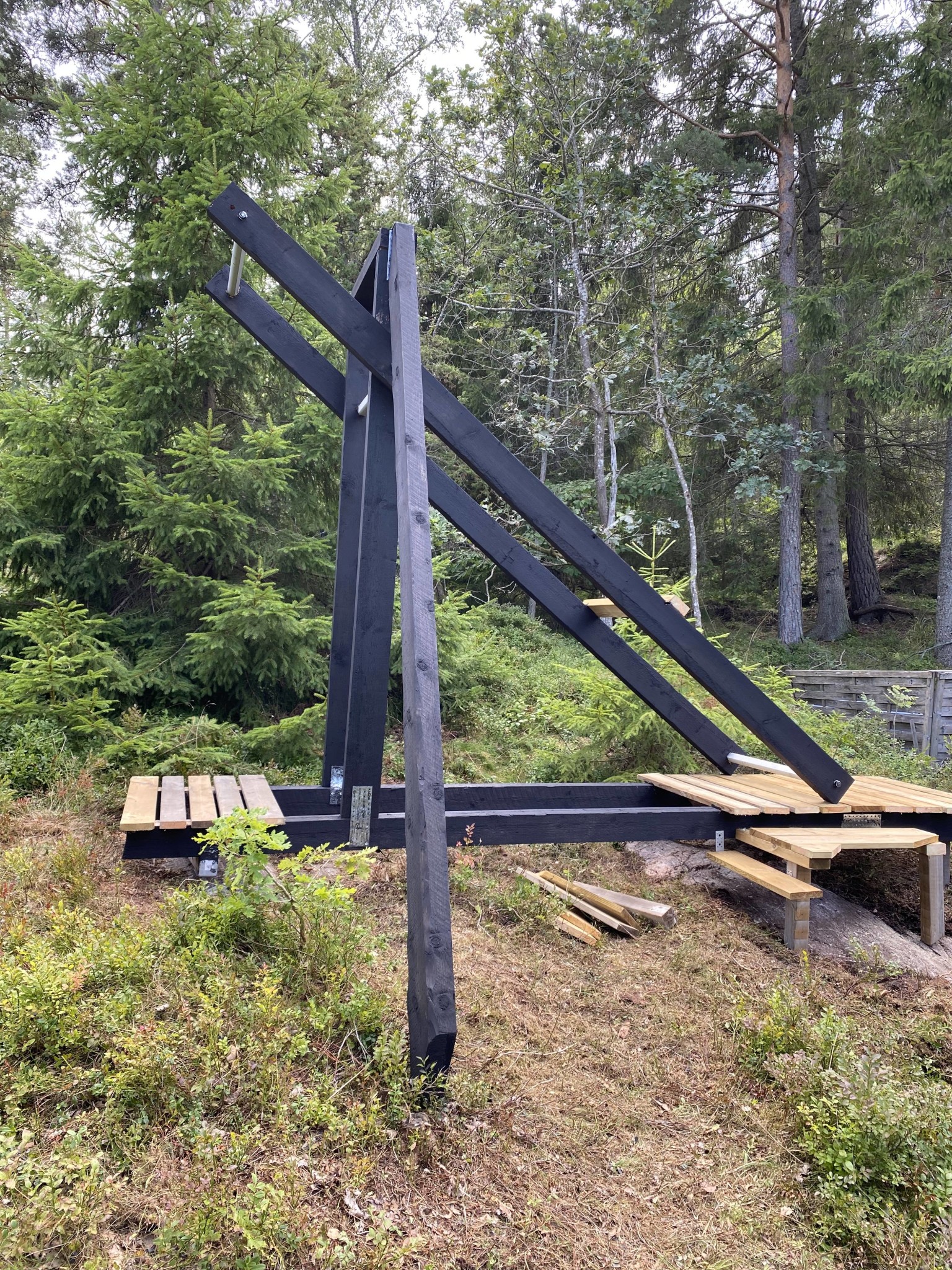

Sätt snedstag vid alla hörnen så blir det stabilare. Plintar är inte ett måste, det går bra att bara gräva en liten grop och trycka ner stolparna och packa i runt om

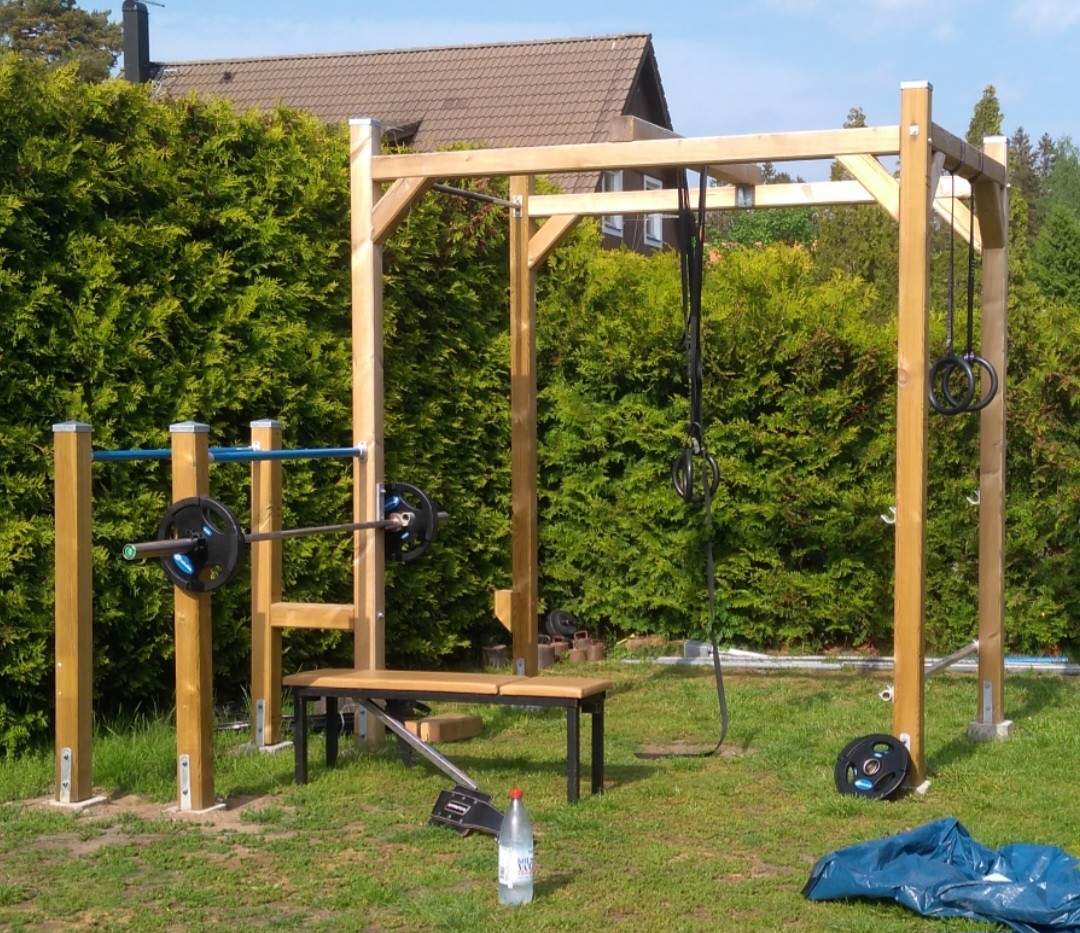

Hej, här har du min variant av någon annans "fyrkant"-lösning för lite inspiration. Rätt så stabil. (Tanken är att även montera monkeybars en vacker dag)... Mvh
