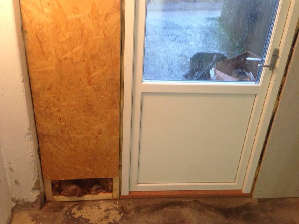

Det gick sådär, blev snyggt men reglarna suger år sig fukt

jag skulle tagit en större syll som du kunde vika upp.
mineritskiver hade jag monterat.
eventuellt en plåt längst ner
Är det värt att prova med att montera ned väggen, lägga bredare syll nedåt och montera upp igen?
Hur ska det se ut mellan befintlig källarvägg och de stående reglarna? Idag har jag drevat, ska det sitta syllpapp där också?
Kanske sätta minerit innanför panelen?
Du skulle murat ett varv med leca/lättbetong nederst innan syllen. Det kommer alltid att rinna in vatten om syllen ligger ända in i marken.
Det är en sarg på ca 3 cm från "plattan" ner till marken utanför
