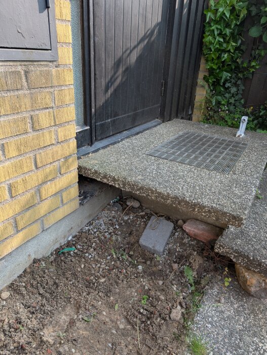

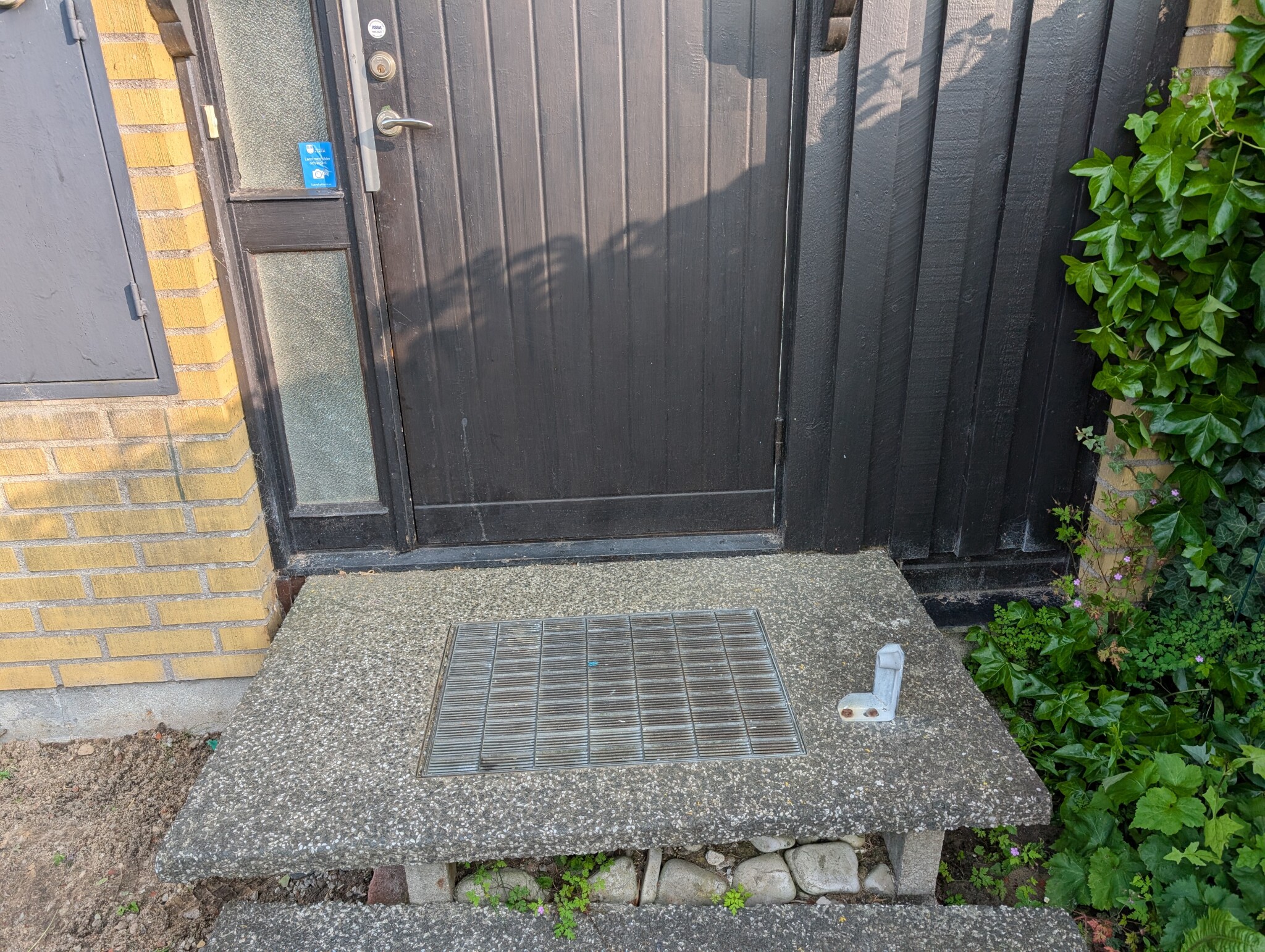

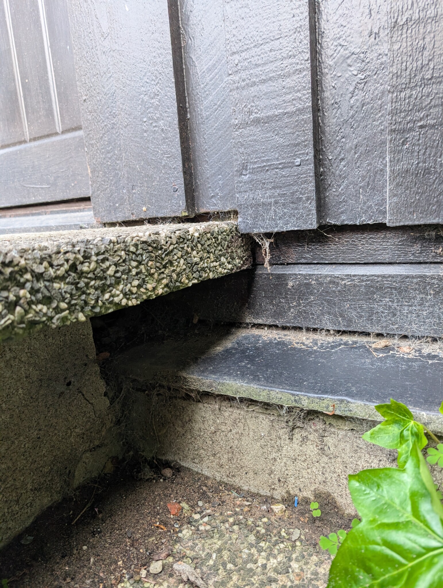

Ska bygga en stentrappa upp till entren med stenblock. Hur undviker jag att den liggande panelen bakom blocken inte blir fuktskadade? Ska man byta ut den mot en plåt?
Räcker det med att man sätter typ ett tröskelbleck från tegel till tegel?
Tanken är att trappan kommer uppta hela utrymmet mellan teglet samt gå ut bit längs fasaden på vänster sida om dörren

Jag skulle sätta en platonremsa mellan trä och betong där. Gissar på att du har lite taksprång som skyddar lite från regn också där
