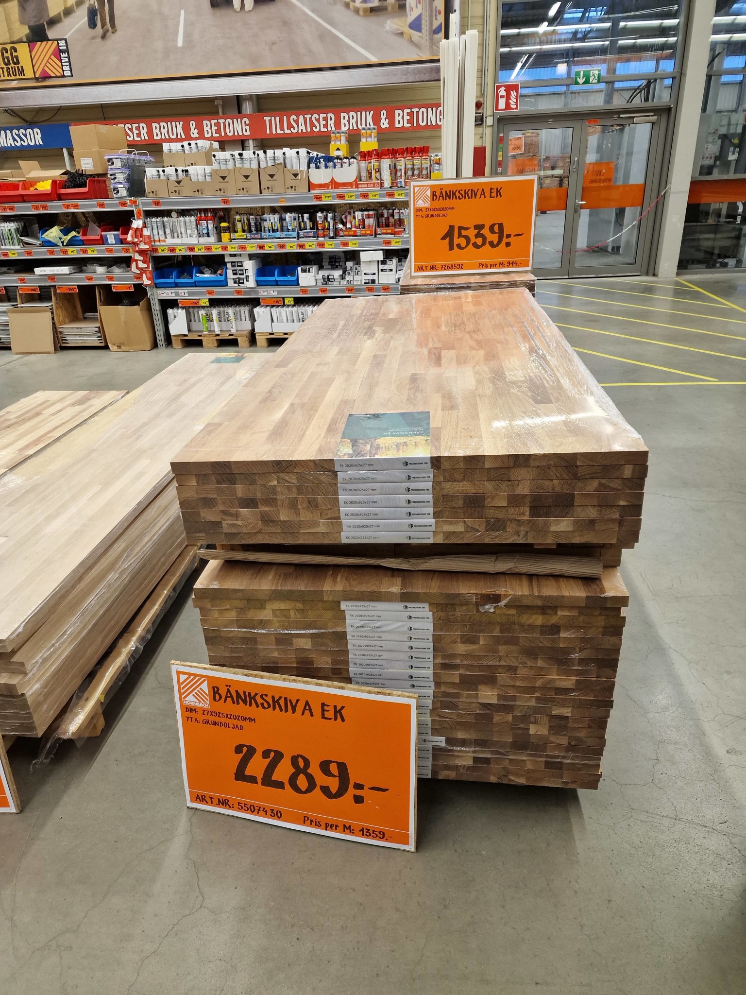

Har hittat två stavlimmade skivor på 27x925x2050mm, en i ek och en i furu.

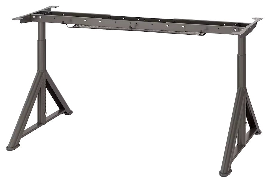

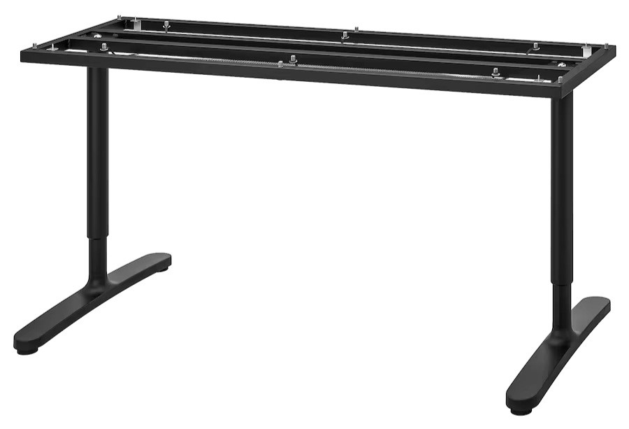

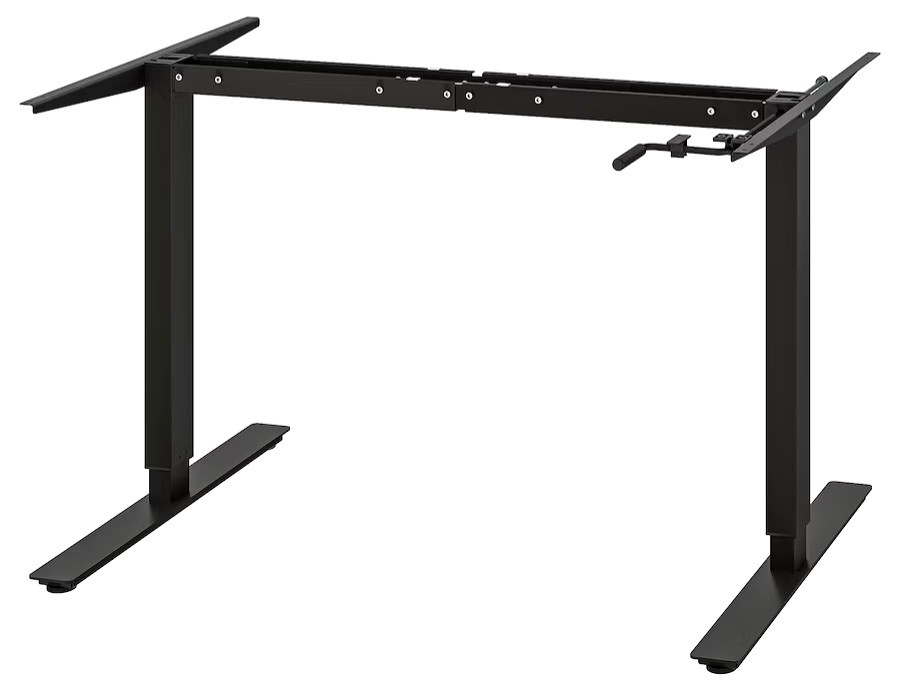

Frågan är var jag hittar lämpliga ben. Ikea har ju de vanliga runda höj och sänkbara, men håller de för vikten om man försöker flytta på bordet? Skivorna lär väga väldigt mycket.
Helst vill jag ha elektriskt höj och sänkbart skrivbord. Ikea har några sådana underred, men tar bara vikt från 50-100kg och max 140-160cm långa skrivbord.

Om man räknar på ca 700kg/m3 för ek kommer skivan väga ca 36kg. Så vikten är inget problem, det är mer att det blir rätt instabilt i sidled och riskerar att bågna om du bara skruvar på 4 ben utan sarg eller nånting.

Ikeas underrede verkar vara max 146cm. Då blir det ca 30 cm överhäng på vardera sida.

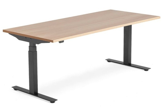

Hittade annars denna som verkar bra. 180x80:
