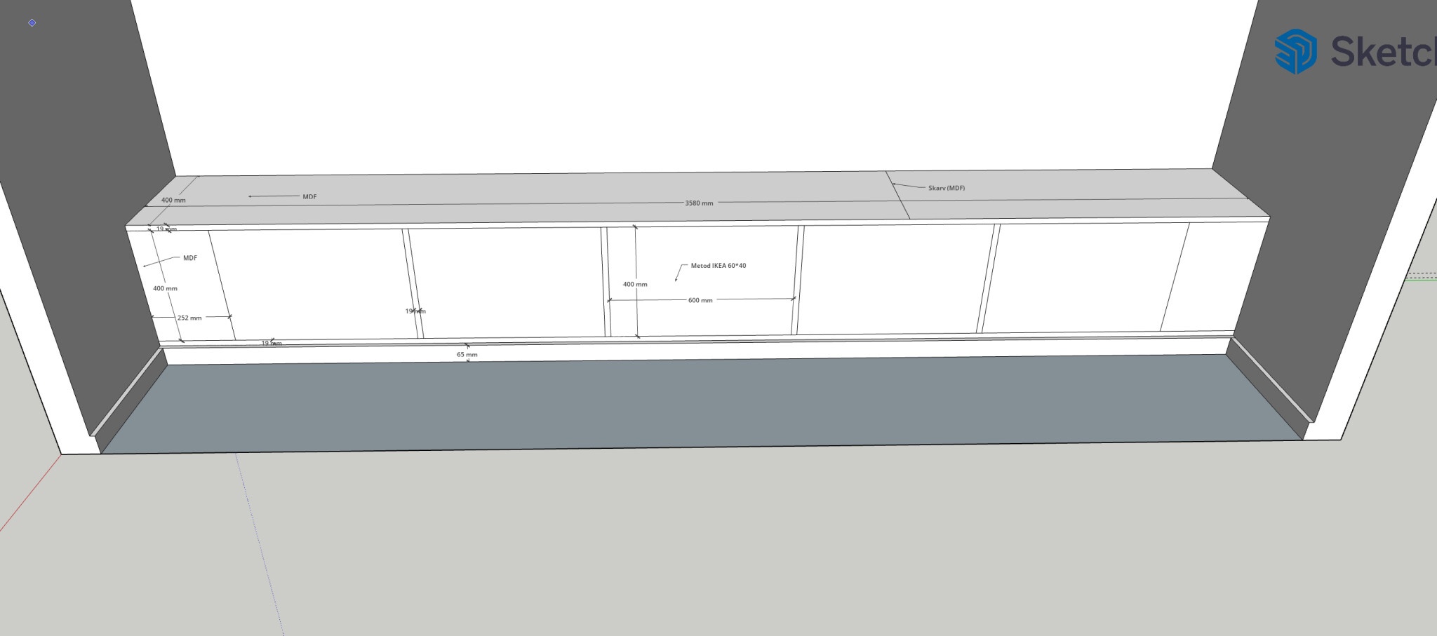

Min sambo har önskat sig en platsbyggd TV-bänk, och jag planerar att bygga den själv. Jag har dock några funderingar och vill gärna höra era synpunkter.
Min idé är att utgå från Ikeas färdiga stommar – antingen Metod eller Bestå (40×60×37/40) – som jag sedan tänker klä in med MDF, som på den bifogade bilden. Eftersom jag kommer behöva skarva både toppskivan och flera andra skarvar kommer uppstå undrar jag hur jag bäst kan dölja dessa. Finns det risk att de syns med tiden, även om jag använder tvåkomponentsspackel (i flera lager), slipar noggrant, grundmålar och sedan målar med en täckande färg?
Finns det kanske något annat material som lämpar sig bättre för den här typen av projekt? Jag har hört att "rysk" björkplywood ska vara ett bra alternativ, men det verkar dels vara svårt att få tag på och dels så kostar det en halv förmögenhet.
Finns det något annat jag bör tänka på?
Tack på förhand för er hjälp!
Designritning av platsbyggd TV-bänk, baserad på Ikea-stommar, klädd med MDF, med markerade mått och skarvar.
På telefonen så ser jag inte måtten. Vilken längd har du?
Kan en köksbänkskiva vara ett alternativ för att slippa ha en skarv?
Finns många varianter både en färgat och i trä.
Om du klickar på bilden så öppnas den och du kan zooma. 358 cm lång är det mellan väggarna.

Jag vill att hela möbeln ska ha ett enhetligt utseende utan att träets ådring framträder. Målet är istället att få en helt slät yta. Undra om jag då behöver använda en bänkskiva i laminat för att uppnå detta resultat? Och kan det då vara svårt att få färgen att fästa bra?
Det finns även praktiska aspekter att ta hänsyn till: att transportera en fyra meter lång bänkskiva från bygghandeln som ligger cirka en timme bort i jämförelse med att hämta MDF-skivor några minuter hemifrån, vilka dessutom går att få in i bilen :D En fördel jag ser med MDF är också att det är relativt billigt (cirka 1 000 kr för nästan 10 meter) så jag har större utrymme att misslyckas utan att det svider för mycket. Min största fundering gäller dock hur synliga skarvarna kommer att bli.

Jag har funderat på gips, däremot vet jag inte hur jag isf. ska få till ändarna på ett snyggt sätt. Om jag använder sidan med pappremsan utåt så är väl den istället nedkonad vilket jag inte önskar?

Hur kommer det sig att du skulle undvika METOD? Min uppfattning var att METOD är lite mer robust än BESTÅ och PLATSA? Ur en ekonomisk aspekt så är det att föredra att använda BESTÅ om så inte är fallet :D

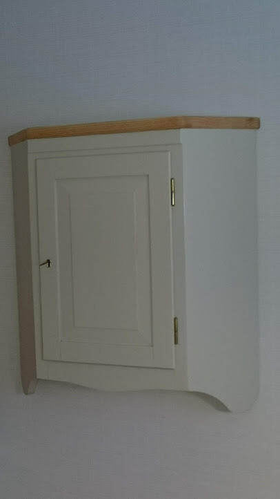

Förr gjorde man möbler och satte en stenskiva ovanpå. ett enkelt sätt att skapa något där ögat att se på. Har gjort det med ett antal målade möbler dom senaste 5 åren men satt en träskiva av något slag som jag gjort en fin kant på. blir oerhört fint. blir väldigt fint på Ikeamöbler.
Väggskåp målat i vitt med en träskiva ovanpå, transformeras från tråkig furu till en elegant och unik möbel.
Exempel på hur ett väggskåp förvandlats från tråkig furu till målad med skiva..
En skiva ovanpå en billyhylla gör en enorm skillnad. (hittade ingen bild på den just nu, kundbeställning)
