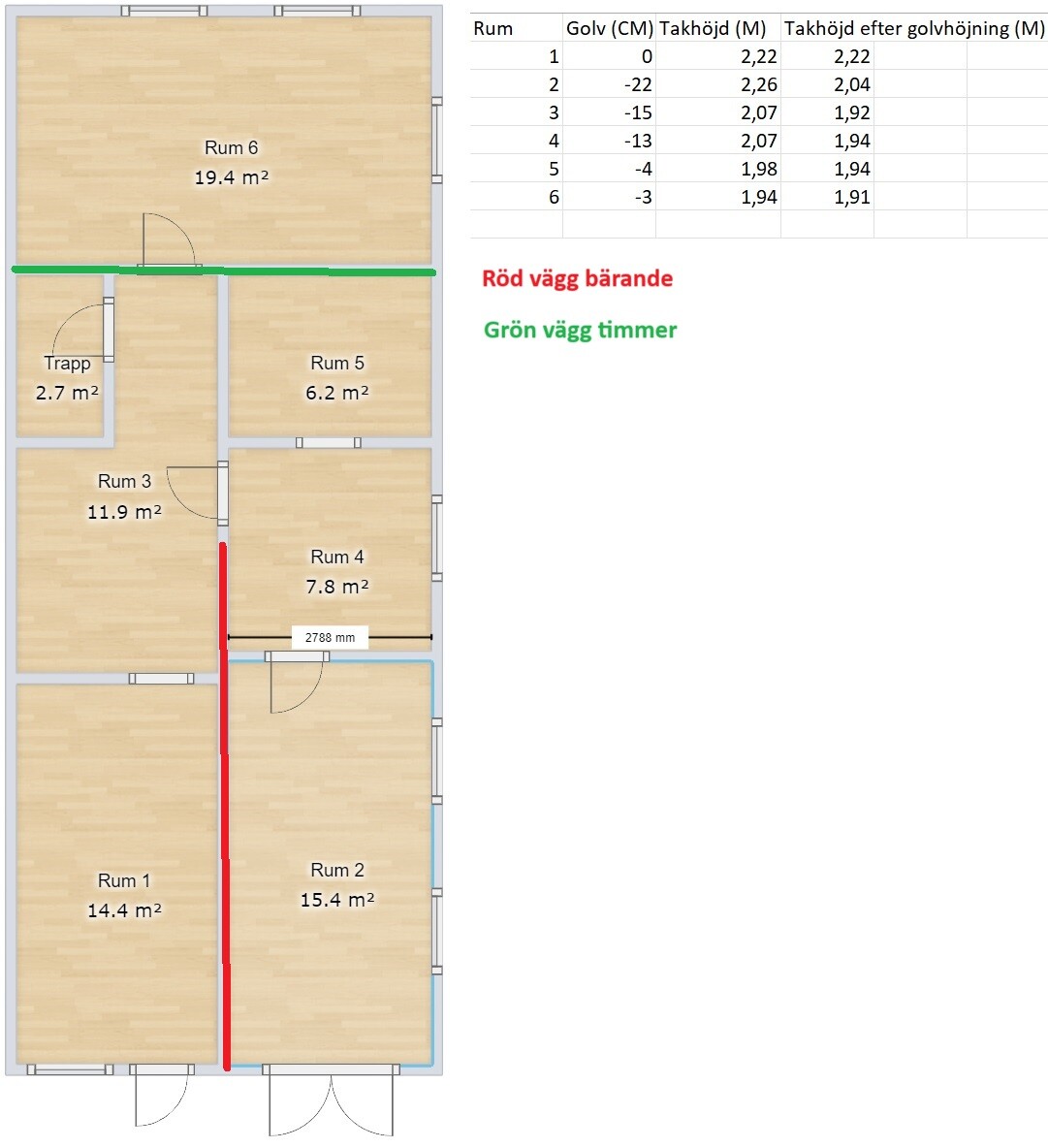

Jag tror tyvärr loppet är kört med loftet takhöjden är nog inte mer än 1,9-2m i dagläget så det skulle möjligtvis vara om man lyckas få ett tunnare bjälklag i innertaket när man river ur all isolering så man både kan höja nedervåningens tak och sänka loftets golv. Tror dock det blir svårt bland annat pga takstolarnas bjälkar.
OSB skiva skall jag ta i åtanke det kanske är korkat att snåla när väggarna väl är nakna.
Jag har funderat lite på detta med, jag hade en tanke på att eventuellt bevara loftet vid ena gaveln eller i bästa fall båda gavlarna. Den del med lägst golvnivå är också den med högst takhöjd vilket gör att den har ca 2,05 kvar i takhöjd även efter höjningen.Z z_bumbi skrev:
En annan tanke vore annars att faktiskt acceptera något rum där man har en dörr med lägre golvnivå, men i de ytor jag tänkt slå samman blir det svårare.
Jag får nog försöka ta lite bilder och göra en enklare digital skiss för att det skall bli lättare att förstå.
Okay sagt och gjort, jag har gjort en skiss tillverkad av Ikeas köksplanerare och paint då jag efter att öppnat SketchUp insåg att det skulle ta mer än en kafferast för att lära mig programmet. Hoppas det gör det hela något enklare för att orientera sig.
Röda väggen är bärande, men jag funderar på om den verkligen behövs när inte takstolarna belastas som loft för själva timmerbjälkarna är väl egentligen till för draglasten som takstolarna utsätts för?
Takhöjden över rum 1 och 2 hade ju talat för att behålla loftet över den biten även efter man höjt golvet i rum 2.
Över rum 6 kanske det även vore möjligt att höja taket och skapa ett loft med lägre ståhöjd där uppe med.
Samtidigt när jag tittar på ritningen så blir det ett väldigt konstigt att inte bevara hela loftet om man bara öppnar i mitten så frågan är om man skall bevara något alls av loftet eller bara över halva rum 1 och 2 och försöka riva den röda väggen i övrigt.
