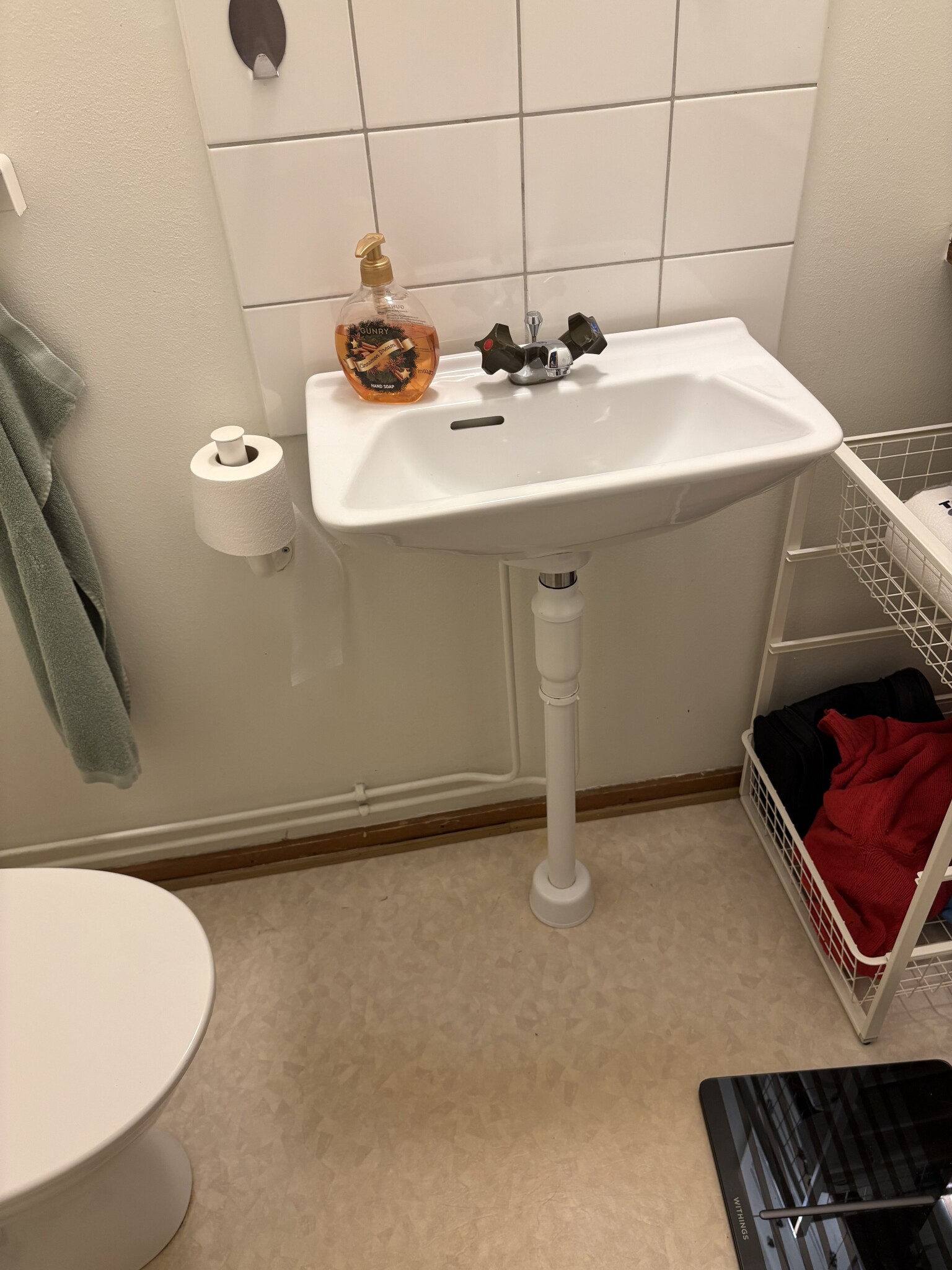

Har en toalett som är 1x2 meter
Har fått godkänt av hyresvärden att bygga om toaletten till tvättstuga

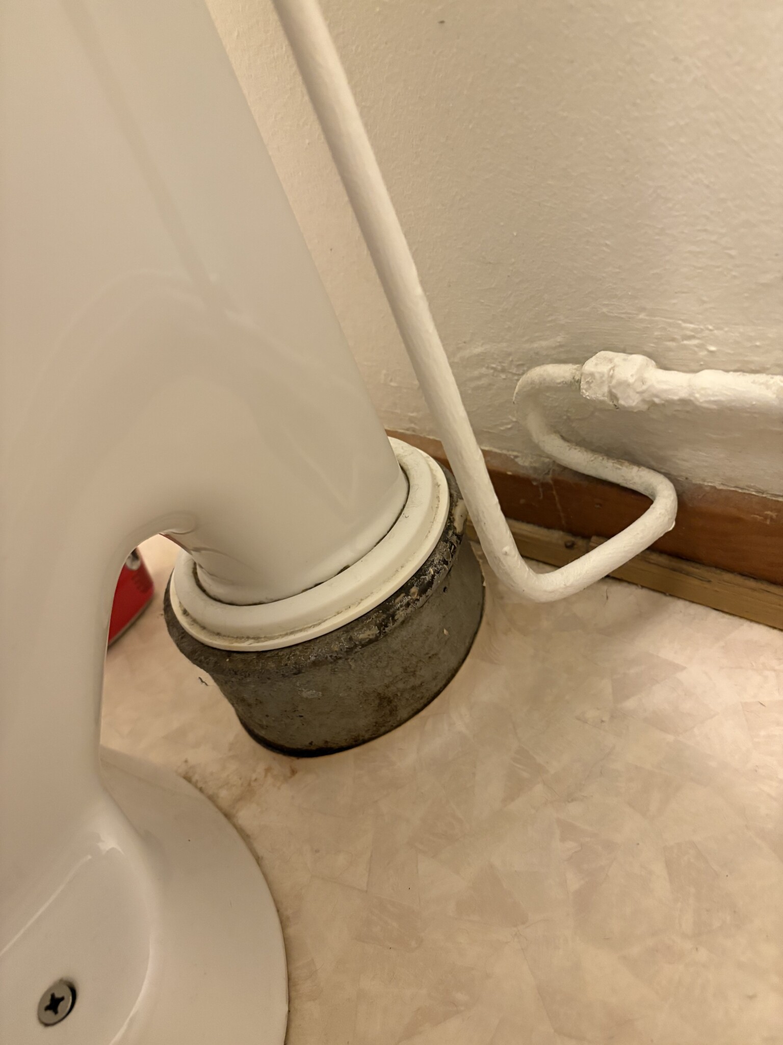

Har en toalettstol på plats & ett litet handfat
Montera ut detta är inga problem sitter avstängning under handfat & toalettstolen
Kan jag använda avloppet på toalettstolen till tvättmaskinen den ska stå på en förhöjningssockel och ev en torktumlare ovanför maskinen sen
Det kommer att behövas ström till maskinerna samt en rörmokare som kan sätta in rören som behövs ?
Kommer förmodligen att behövas en elföäkt även för att hålla fukten borta finns en ventilation längre upp på väggen
Samt även sätta dit en högre tröskel
Är det ngn som har gjort ngt sånt här & har ngr tips & vad jag kan göra själv för att hålla ned kostnaderna lite
1.Elektriker
2.Rörmokare
Alla tips & idéer är välkomna

Förhoppningsvis så får du bra svar av en vvs-kunnig medlem snart. Så jag bara antar att avloppet borde gå att använda som det är med lämpliga förminskningar, något rör och ett vattenlås för tvättmaskiner.
Det finns ingen befintligt eluttag som du kan använda?
Finns en lampa i badrummet
Kanske man kan gå via den på väggen

Knappast.Du kan inte fimpa el till TM/TT från en taklampa. Elektrikern vill säkert dra fram två nya grupper från centralen. Det kan kosta en slant. Om centralen inte har plats med fler grupper bör den kompletteras/bytas. Och det är svårt att återställa vid avflyttning.
VVS går säkert enklare att lösa så att det går att återställa.
Kan man gå via strömbrytaren dåT Thomas_Blekinge skrev:Knappast.Du kan inte fimpa el till TM/TT från en taklampa. Elektrikern vill säkert dra fram två nya grupper från centralen. Det kan kosta en slant. Om centralen inte har plats med fler grupper bör den kompletteras/bytas. Och det är svårt att återställa vid avflyttning.
Mäta upp hur mkt ström den klarar
Det är väl 1 med fast ström samt 1 avstängnings bar i kontakten
Sätta en utan på liggande kabel till fast installation?
Ska prata med en elektriker på måndag
Så ska vi se 😃
(Relativt) stora förbrukare som tvättmaskin brukar man ha på egen matning/säkring så det är så en elektriker gör.L Leif Wallman skrev:
Kolla även upp det där med att koppla fläkt till ventilationen. Om ni har mekanisk frånluft i huset ska man inte koppla in egna fläktar till systemet.
