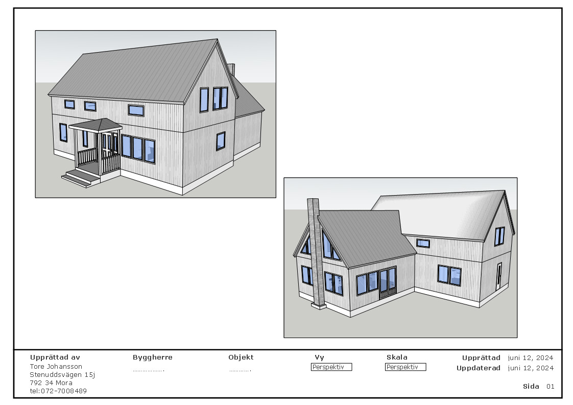

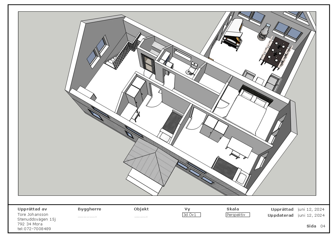

Vi siktar på A-hus, Anneberg utan utbyggnad med tillbyggnad av deras Skanör så får vi ett L-hus.
Här en modell på nåt liknande.
  • Arkitektens 3D-modell av ett tvåvåningshus med sadeltak och flera fönster, skapad i perspektivvy och daterad juni 12, 2024.
  • Planritning av ett hus i fågelperspektiv som visar en huvudbyggnad med två sovrum, ett badrum och ett vardagsrum samt en utbyggnad med matplats och piano.
  • Golvyta med ritning av en husmodell som visar rumsindelning, möblering och mått. Modell skapad av Tore Johansson.
  • 3D-modell av husplanlösning från ovan, med ett sovrum med dubbelsäng, två rum med enkelbäddar, vardagsrum, badrum och trappa i nedre högra hörnet.
  • 3D-modellvy av ett hus med flera rum, inklusive sovrum, badrum, kök, och vardagsrum. Visar rumsindelning och möblering. Upprättad av Tore Johansson.
  • 3D-modell av en byggnad planerad av Tore Johansson, visande olika rum inklusive kök, vardagsrum och sovrum. Tegn. 3D perspektiv, sida 03.
  • 3D-modell av en husplan med kök, matsal, vardagsrum, flera rum, trappa och ingång. Text visar att modellen är uppdaterad den 12 juni 2024.

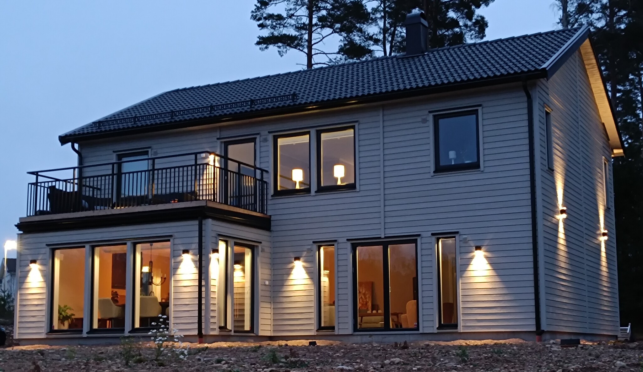

Vi bygger med Myresjöhus ett smart hus 168 som börjar bli klart. Det är dock inget vinkelhus som ni helst önskar.
Vi har ändrat planlösning helt och byggt ut modellen, ändrat fönstersättningen gentemot standard huset. Vårt hus kommer bli 200m2 stort eftersom vi behöver storleken.
Än så länge har bygget löpt på bra och byggarna är erfarna dvs de har byggt många hus i området är väl inkörda på området. Som hustillverkare kan vi rekommendera de.
  • Nybyggt tvåvåningshus med ljus fasad, stora fönster och balkong med svart räcke, omgivet av skog.
Det kan gå att få igenom en mindre avvikelse genom att söka bygglov för typ 188-190 kvm byggarea. Sen kan ni lägga till en attefallstillbyggnad när huset är klart om ni planerar för det i förväg.

Fint hus! Vi ska också bygga ett Smart-hus, men har svårt bestämma oss om fasaden. Är denna fasaden laserad?
Tack för komplimangen och kul att ni också ska bygga ett 2-plans Myresjöhus 👍😀.
Fasaden är deras liggande standard fasad och enbart grundmålad med en standard vit grundfärg som de brukar använda för deras hus enligt den första bilden.
Jag spenderade sedan själv runt 3 veckor under min semester med att färdigställa fasadmålning med två strykningar fasadfärg vi själva hade valt som fasad färg.
Tvåvåningshus från Myresjöhus med liggande vitmålad träfasad, balkong och stora fönster, omgärdat av naturlig omgivning.
Tvåplans Myresjöhus med ljus fasad och belysning, grundmålad i vit standardfärg och senare målad med vald färg.
