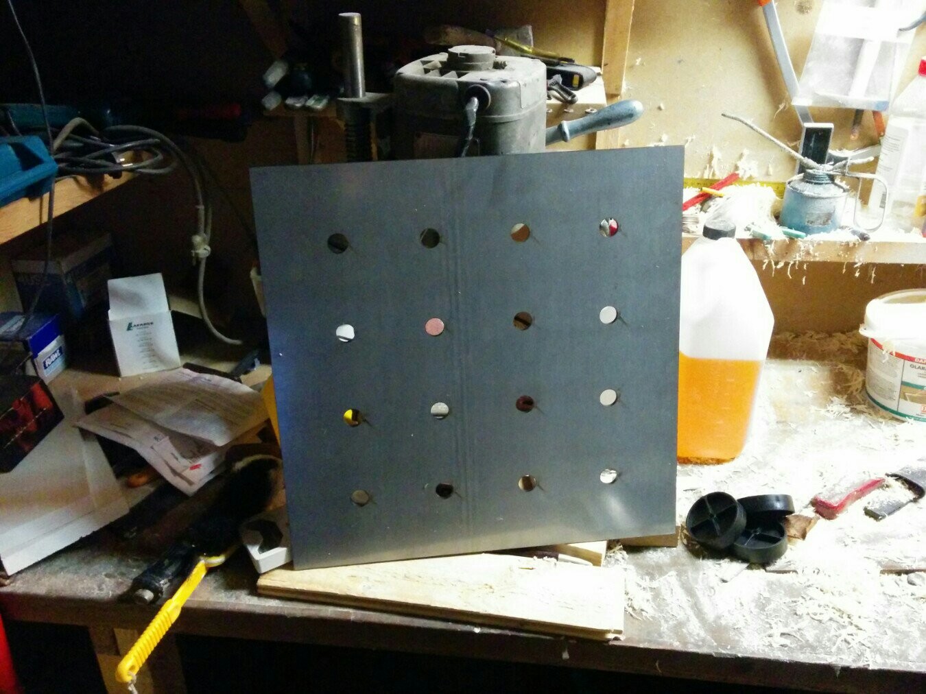

Va tror ni om min mft-mall jag fixat, ska försöka få tid att testa den framöver, när jag inte gör allt annat som ska göras.
6mm plåt, bör nog hålla ett tag.
corre
Ser rejält ut! Tänkt att köra med fräs m kullager mot kanten? Se bara till att ha plåten på undersidan av den blivande skivan, annars risk att du fräser i plåten när du sänker ner frässtålet.
Precis så har jag tänkt göra. Ja, den är rejäl, väger en del. Det är bra att känna folk som leker med lasermaskiner om dagarna. :)
